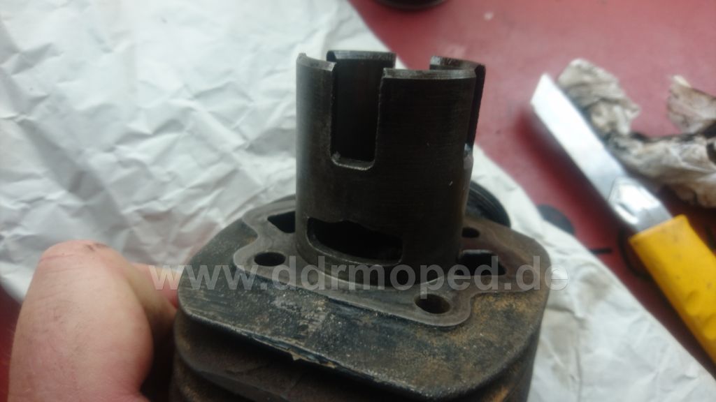

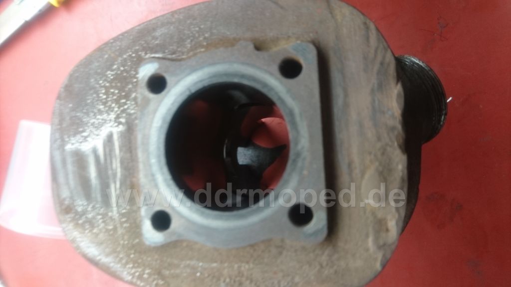

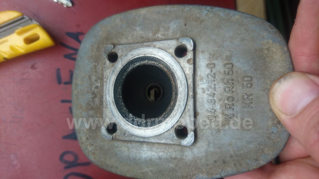

Nachdem er nach den ganzen Reparaturen etc. Wieder ganz gut läuft, aber immernoch nicht wirklich gut gezogen hat, hab ich die Kompression gemessen -> knapp über 3 bar.
Mithilfe eures Tipps, mal Bremsenreiniger einzusetzten hab ich wohl eine Undichtigkeit am Zylinderfuss... Wenn ich ordentlich Bremsenreiniger draufsprühe, ist er kurz vom ausgehen.
Ich hab mir jetzt eine Dichtung bestellt.
Könnt ihr mir nen Tipp geben, dass es wieder komplett dicht wird?
Muss ich auf die Dichtung noch Dichtmasse tun? Zylinderkopf ohne Dichtung oder kann ich doch sicherheitshalber noch Dichtmasse drauf tun?
Muss ich was beachten?
Otto
Geschrieben am: 14.07.2017, 05:51
Beiträge: 2172
Mitgliedsnummer.: 7023
Mitglied seit: 21.12.2013
? Alles bisschen verquer.
3 Bar ist viel zu wenig. das hat aber nichts mit einer eventuellen Undichtigkeit am Zylinderfuß zu tun. Bitte prüfe, ob das der richtige Kolben ist und ob Zylinder und Kolben zusammenpassen, und Dichtigkeit Zylinderkopf prüfen. Sind tiefe senkrechte Riefen im Zylinder?
Wenn am Motor eine Undichtigkeit besteht und du da Bremsenreiniger - ein hochentzündliches Aerosol - draufsprühst geht der Motor nicht aus, sondern tourt richtig hoch. in sofern ist deine Undichtigkeit am Zylinderfuß erstmal nicht nachvollziehbar.
Am Zylinderfuß muss eine Dichtung hin, Dichtmasse ist da nicht notwendig und auch nicht vorgesehen (schadet aber auch erstmal nicht - schadet erst wenn, du das wieder demontierst und den ganzen Mist entfernen musst). Dein Problem ist nur, dass mit der Dichtung deine Kompression noch schlechter wird.
Fazit: an deine Laufgarnitur ist etwas grundlegend falsch, das musst du erstmal rausfinden und beheben. Einbau der Fußdichtung wird nicht helfen.

Dimpfelmoser1
Geschrieben am: 14.07.2017, 12:07
Beiträge: 30
Mitgliedsnummer.: 9576
Mitglied seit: 29.06.2017
Einmal
Dimpfelmoser1
Geschrieben am: 14.07.2017, 12:09
Beiträge: 30
Zweimal
Dimpfelmoser1
Geschrieben am: 14.07.2017, 12:13
Beiträge: 30
Dreimal
