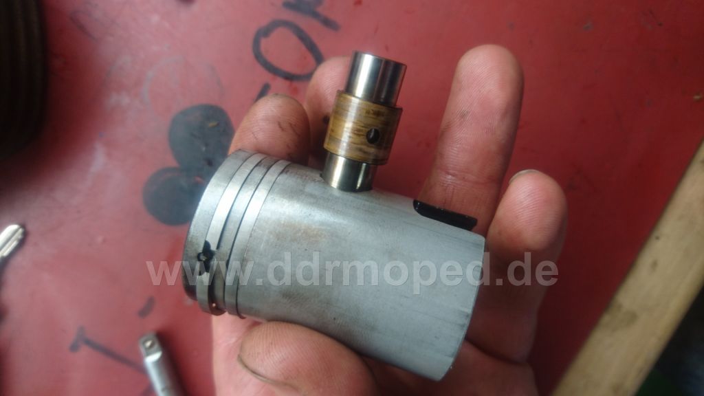

Der kolbenbolzen hat gar kein spiel. Die Pleulbuchse ist an einer seite nen mm abgenutzt.. Aber ich denke nicht tragisch _uhm.gif

Kolben geht noch ein wenig weiter rauf, konnt ihn aber nicht passend stoppen laugh.gif

Bist du sicher, dass die 3bar richtig gemessen waren?
So tragisch sieht das alles nicht aus, zumindest nicht so, dass es eine so schlechte Kompression erklären würde.
Bleibt noch Kolben und Zylinder auszumessen. Das kann man zur Not auch mal mit einem Messschieber machen. Zumindest um zu prüfen, ob der Kolben nicht für ein kleineres Schleifmaß ist.
