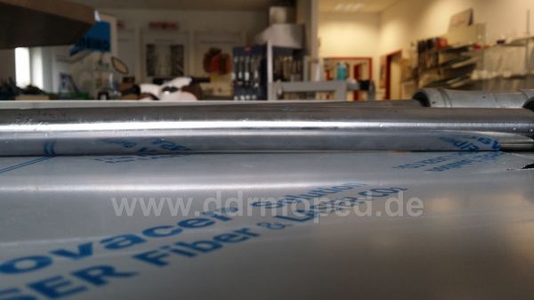

Hallo
Ich habe eine S51 Gabel
Ist aber in der Mitte 2 bis 3mm
Verzogen
Hier ein Bild
Was kann man machen
Ist das noch Toleranz?
Geschrieben am: 29.06.2017, 16:37
Beiträge: 4434
Da kannste wohl nicht viel machen, wenn du einen Genickbruch sicher ausschließen willst.
Selber zurückbiegen würde ich das Rohr jedenfalls nicht.
Zwar könnte man den Holm theoretisch (wie auch praktisch) auf einer speziellen Vorrichtung oder Richtbank wieder richten, aber keine seriöse Firma wird dir das machen und hinterher dann auch die Verantwortung übernehmen, wenn was passiert. Falls doch, dann wird die Rechnung dafür wohl ziemlich teuer, weil zu aufwändig, mögliche Haar- und Mikrorisse im Materialgefüge, z.B. durch Röntgen, Ultraschall usw. auszuschließen.
Meine Meinung: Besorg dir einen anderen Holm.
