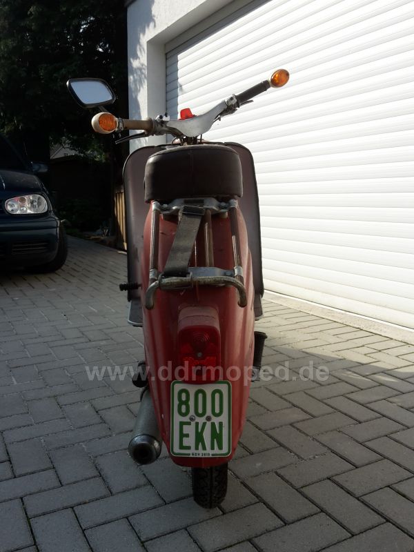

Hallo zusammen,
ich heiße Sven, bin Anfang vierzig (huch...schon?), komme aus Niedersachsen und nach langer Zeit als stiller Leser habe ich mich nun endlich angemeldet, um die Restauration meiner Schwalbe, Baujahr 1967, tundragrau, Handschaltung, in Worte und Bilder zu fassen. Zwischenzeitlich sind so ein paar Fragen aufgetaucht und evtl. habt Ihr ein paar Tipps und Antworten für mich, die ich dann in die Tat umsetzen kann.
Ich habe die Schwalbe 2011 von einem Bekannten gekauft und bin 2012, nach kleinen notwendigen Eingriffen am Vergaser, regelmäßig einige Kilometer damit gefahren.
Da einige andere Projekte bei uns anstanden wurde sie dann ein paar Jahre nicht mehr bewegt und nun, wo wieder etwas Zeit vorhanden ist, hatte ich mir vorgenommen sie endlich mal wieder zu aktivieren.
Eigentlich wollte ich letztes Jahr im Herbst nur etwas aus dem Schuppen holen und wo ich sie dort so stehen sah, dachte ich mir spontan, dass ich sie doch mal aus dem Schuppen rausschieben und ein paar Bilder machen könnte. Also, raus aus dem dunklen Häuschen und schnell ein paar Bilder gemacht. Was nun? Wieder zurück in den Schuppen? Hmmm... ne, ab in die Garage und gleich mal ein paar Teile abmontieren. Wenn man erstmal angefangen hat, wird es schon laufen.
Das Zerlegen verlief ganz gut und hat viel Spaß gemacht. Dann kam der Winter und in der Garage wurde es zum Schrauben zu ungemütlich. Also eine kleine Winterpause eingelegt und ein wenig im Forum lesen, um sich weiterzubilden. Währenddessen habe ich mir Gedanken gemacht, wie die nächsten Schritte aussehen könnten.
Da sie leider von einem der Vorbesitzer, nicht besonders gut, rot überlackiert wurde (teilweise Rahmen und Kabel angesprüht) musste lacktechnisch etwas passieren. Sandstrahlen lassen und neu lackieren war die erste Überlegung. Aber dazu in einem der nächsten Berichte mehr.
Fürs Erste erstmal genug geschrieben. Ich werde versuchen regelmäßig weitere Berichte zu schreiben und Euch auch mit Bildern der Fortschritte zu versorgen.

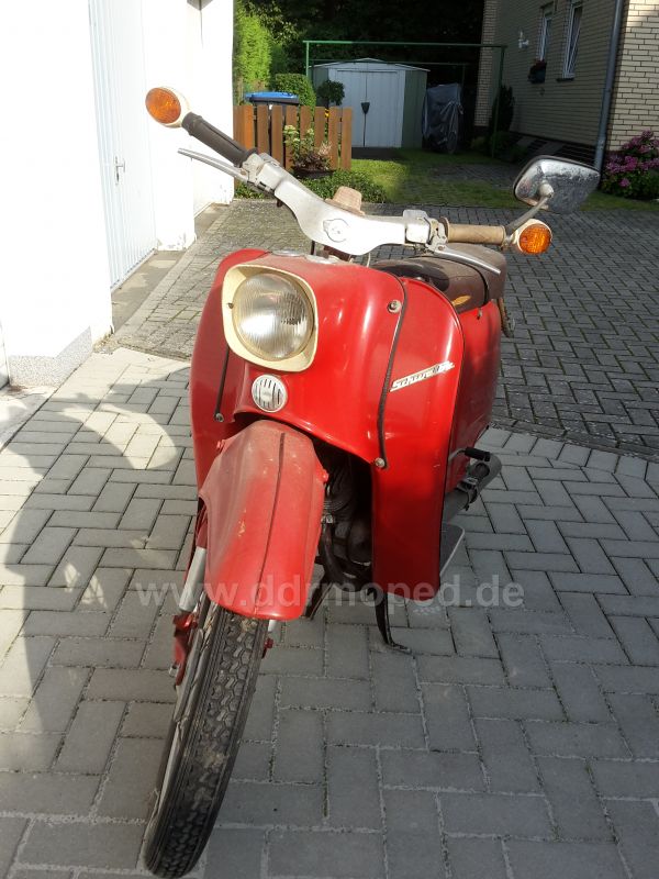

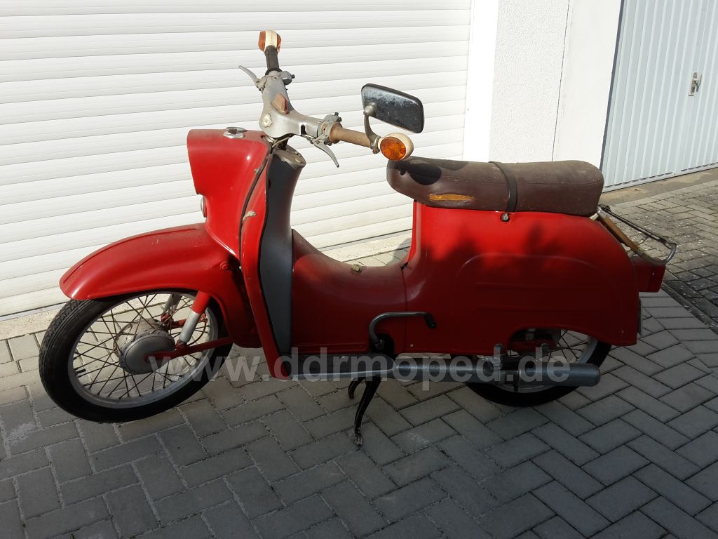

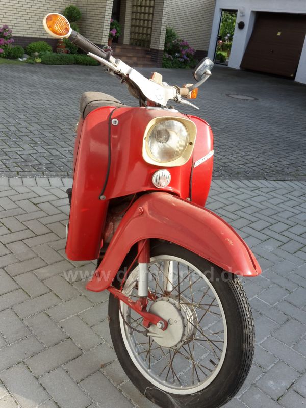

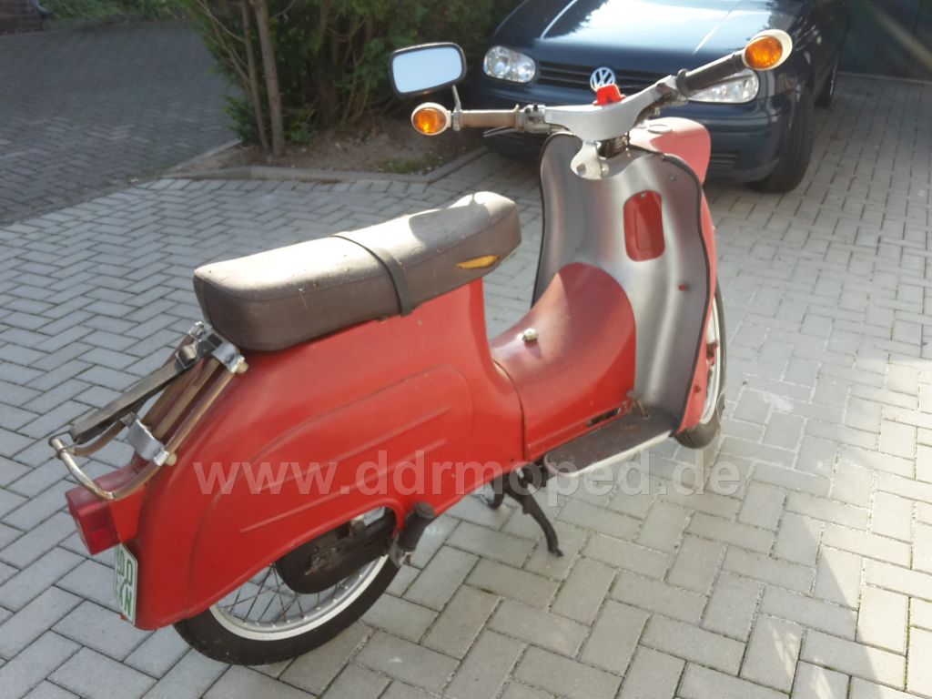

Hier schon mal die Bildern, die ich kurz vor dem Zerlegen gemacht habe.
Ich hoffe es klappt mit dem hochladen.
Viele Grüße und bis bald.
Sven.

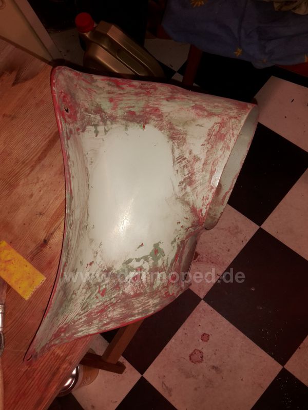

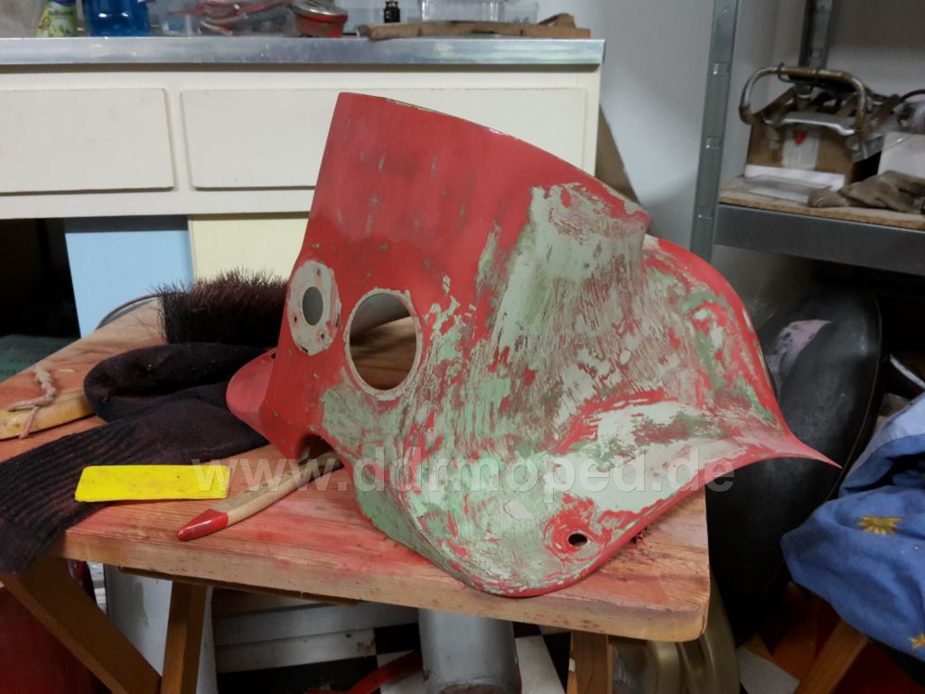

Heute mal das Thema Lack.
Wie im ersten Beitrag geschrieben, wurde die Schwalbe mal lieblos überlackiert. Meine anfänglichen Vorhaben sie komplett neu zu lackieren habe ich vorerst verworfen, nachdem ich Beiträge von anderen Mitgliedern gelesen habe, die ihre überlackierte Schwalbe entlackt und somit den alten Lack wieder zum Vorschein gebracht haben. Hiermit wuchs der Wunsch meine Schwalbe in den Originalzustand zu versetzen und zu versuchen den originalen Lack zu retten.
Mit der Lampenmaske habe ich dann angefangen und geprüft, was sich unter dem roten Lack noch so an Originallack befindet. Zuerst habe ich die Lackoberfläche mit Schleifpapier angeschliffen, um ein gutes eindringen des Aceton zu erzielen. Keine Ahnung, ob es wirklich notwendig war, aber zumindest hat es funktioniert. Der Versuch die rote Lackschicht mit einem Lappen abzurubbeln hat nicht besonders gut funktioniert.
Mit einem Kunststoff-Spachtel habe ich dann ganz gute Fortschritte gemacht. Man konnte den angelösten Lack ganz gut runterschaben. Ich musste allerdings nochmal mit einer alten Zahnbürste nachschrubben, bis ich auf den tundragrauen Lack gestoßen bin. Letzte Reste konnten anschließend mit einem getränkten Lappen entfernt werden.
Der Zustand der Lampenmaske war erstaunlich gut. Siehe folgende Bilder. Nun muss sie nur nochmal mit Politur behandelt und konserviert werden.
Die weiteren Verkleidungsteile folgen in den nächsten Beiträgen.
VG, Sven.

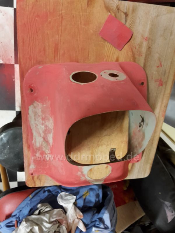

Hier die erste Hälfte abgeschabt.
Schwalbe-Schwen
Geschrieben am: 10.07.2017, 20:24
Beiträge: 82
Mitgliedsnummer.: 9533
Mitglied seit: 05.06.2017
Ein weiterer Zwischenstand.
Schonmal einen Teilbereich mit Zahnbürste und Lappen bis zum Originallack gereinigt.
