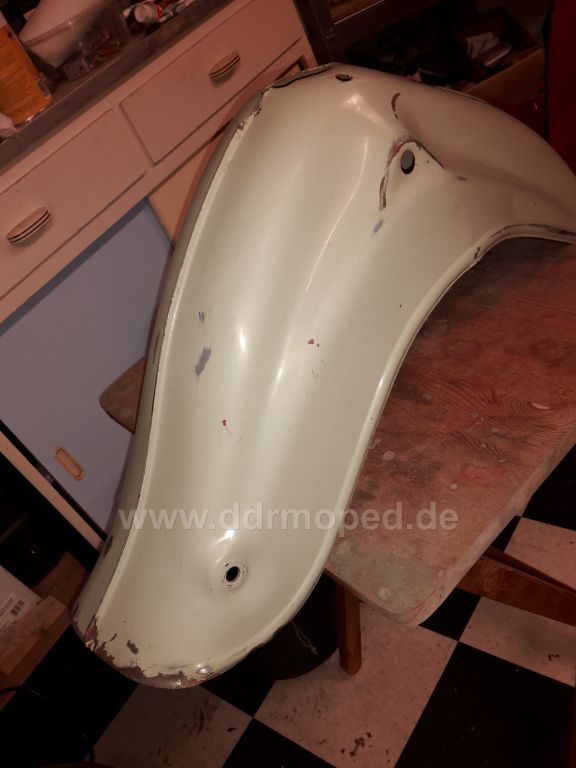

hier das vorrübergehende Ergebnis.
Es muss nochmal nachgewischt werden und evtl. polieren.
Ich weiss wirklich nicht, ob ich mit dem angeschliffenen Lack zufrieden bin.
Am liebsten würde ich mit tundragrau leicht rübernebeln, um die Optik zu verbessern, aber ohne das es wie eine Neulackierung aussieht. So leicht used sollte sie schon aussehen.
Wisst ihr was ich meine?
Hat das einer von euch schonmal gemacht oder Erfahrungen damit??

Hallo Sven. Deine anderen Blechteile schauen nach dem Abbeizen ja nicht schlecht aus, aber der Kotflügel... ich weiß nicht. Mir persönlich wäre der zu schlecht. Ich würde mich an deiner Stelle um eine Alternative im Originallack umsehen.
Geschrieben am: 30.07.2017, 10:15
Da stimme ich dir zu, Jörg.
Beim Schutzblech würde ich mich nach einem besseren gebrauchten umsehen.
Tundragrau ist jetzt keine soo seltene Farbe.
Gab es von 1964 bis 1973 glaube ich.
Wenn man bestimmte Teile in einer bestimmten Farbe sucht, braucht man meist etwas Geduld.
Mfg Andi

Hallo zusammen,
nun ist wieder etwas Zeit vergangen und ich habe auch ein wenig weiter gemacht.

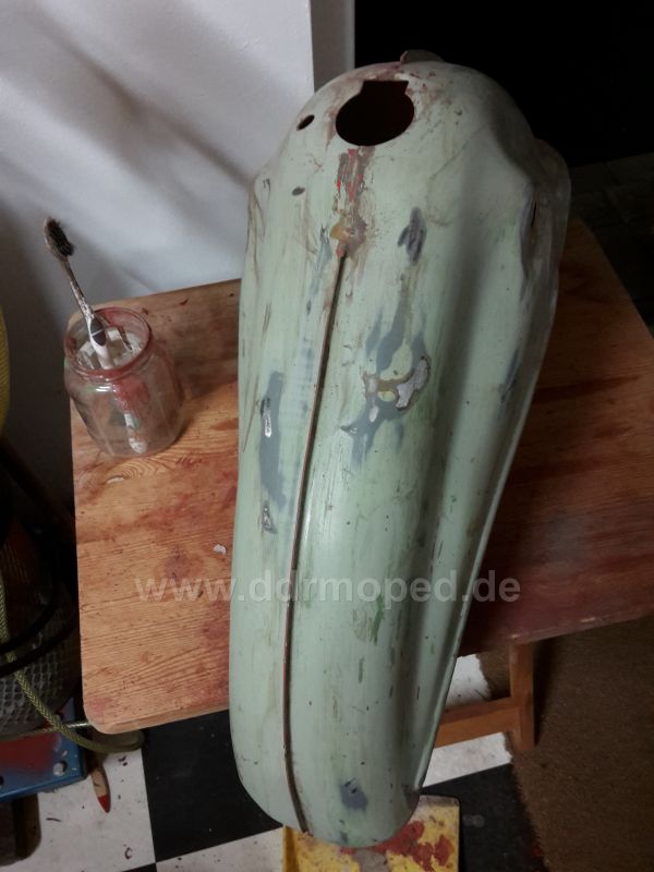

Ich habe das Schutzblech jetzt mal komplet sauber gemacht, außer polieren. Bild kommt ganz unten.
Ist auch nicht viel besser geworden. Zwar nicht mehr so fleckig vom Restlack aber dafür einige Beulen Schleifspuren und Lackabplatzer.
Ich habe schonmal nach einem Schutzblech geschaut, wie von Jörg und Andi empfohlen,
bin aber noch nicht fündig geworden. Hat ja auch noch etwas Zeit, bis ich mich entschieden habe, wie es lacktechnisch weiter geht.
VG, Sven.

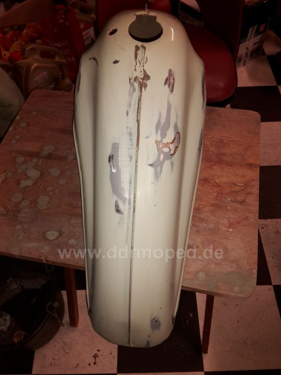

Schwalbe-Schwen
Geschrieben am: 10.08.2017, 16:48
Beiträge: 82
Mitgliedsnummer.: 9533
Mitglied seit: 05.06.2017
Noch ein Bild.
Aus diesem Blickwinkel sieht es ja ganz gut aus.

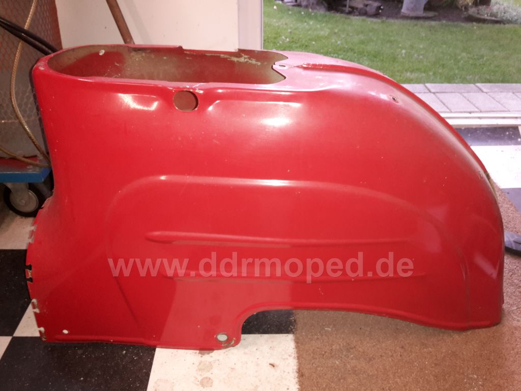

Hallo zusammen,
da bin ich mal wieder. Es ist nun etwas Zeit vergangen, aber heute möchte ich euch die Fortschritte vom Entlacken des Panzers und des Beinschildes zeigen. Hier kam ja einiges an Fläche zusammen und dementsprechend hat das ganze auch gedauert.
Panzer vorher:

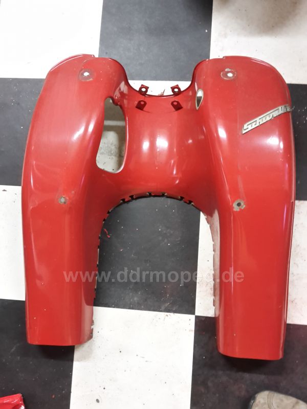

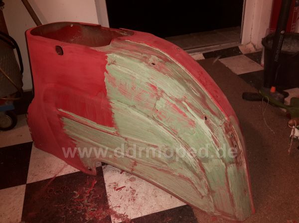

Schwalbe-Schwen
Geschrieben am: 16.09.2017, 09:05
Beiträge: 82

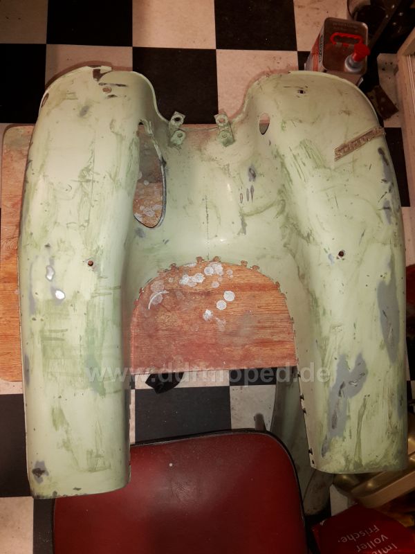

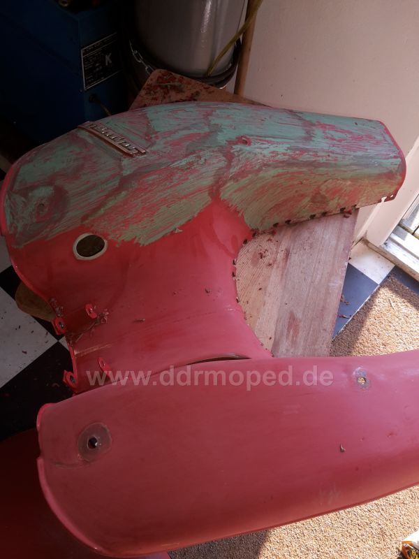

Panzer mitten in der Schaber-Aktion

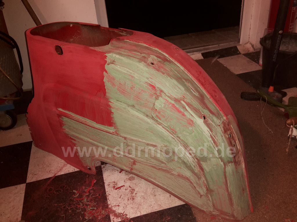

Mittendrin

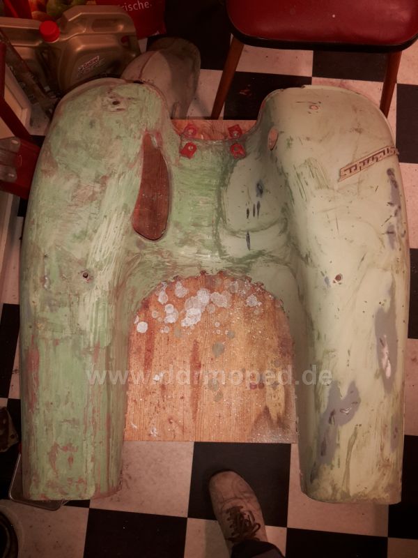

Schwalbe-Schwen
Geschrieben am: 16.09.2017, 09:24
Beiträge: 82

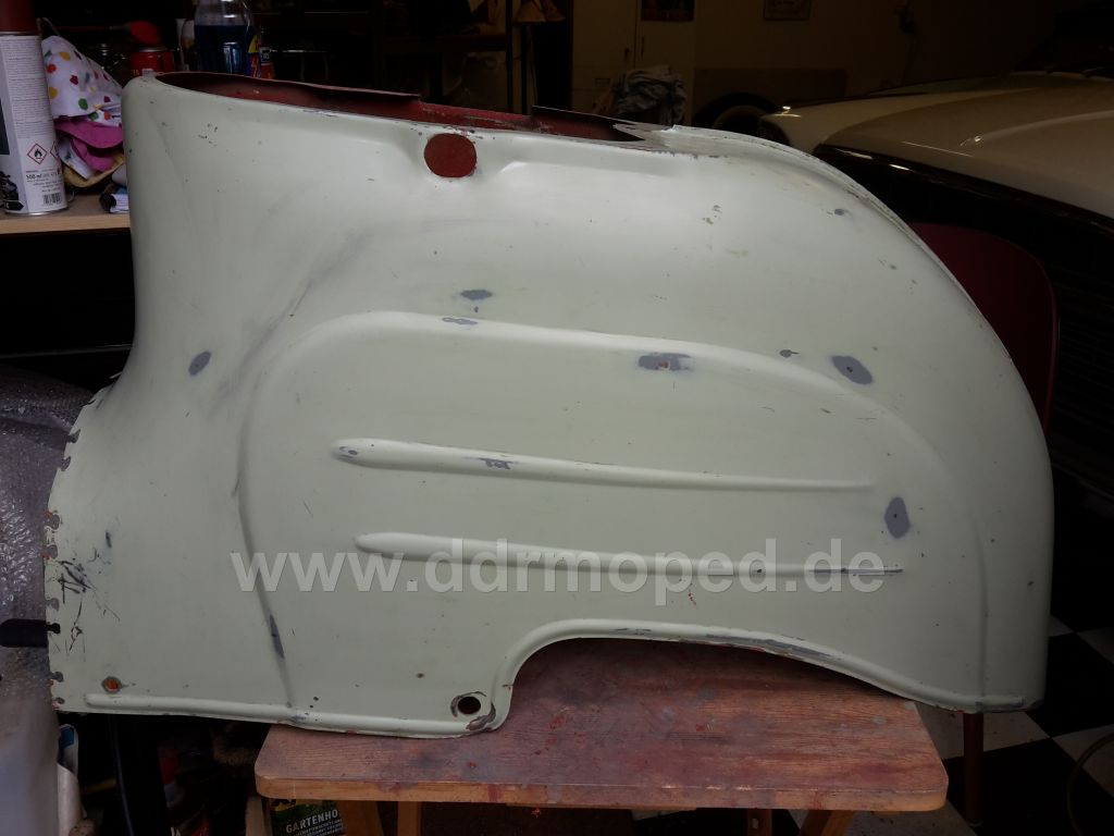

Leider noch nicht ganz fertig.
Komischerweise dauert das Abwischen der letzten Lackreste auch ewig.
Da liefere ich noch ein Bild nach, wenn es soweit ist.

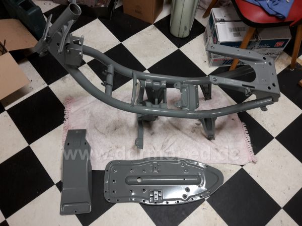

Eine Sache habe ich noch für euch.
Den Rahmen sowie das Sitzbankblech und das hintere Schutzblech habe ich zum Strahlen und Pulverbeschichten gegeben.
Eigentlich wollte ich nur Sandstrahlen und dann selber lackieren. Die Mehrkosten für das Pulvern waren allerdings nicht besonders hoch, daher habe ich mich kurzentschlossen für pulvern entschieden.
Der Vorteil war auch, dass die originale Rahmenfarbe der RAL 7005 sehr nahe kommt und somit die Farbe zum Pulvern verfügbar war.
Ich bin mit dem Ergebnis sehr zufrieden.
