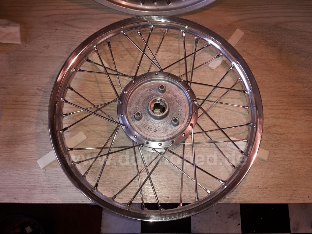

Neu einspeichen mit Edelstahlspeichen.
Schwalbe-Schwen
Geschrieben am: 08.08.2021, 22:59
Beiträge: 82
Mitgliedsnummer.: 9533
Mitglied seit: 05.06.2017
Fertig.
Jedoch habe ich beim Wuchten und Richten festgestellt, dass ein nicht zu behebender Schlag im Bereich der Verbindungsnaht der Felge vorhanden ist. Kurzerhand habe ich neue Alu-Felgenringe bestellt und diese mit den Edelstahlspeichen und den originalen Naben versehen. Beim Wuchten habe ich allerdings festgestellt, dass auch neue einen kleinen Fehler im Bereich der Verbindung haben. Naja, alles bestmöglich gerichtet und nun bleiben die neuen Felgen vorerst drauf.
Bild ist noch mit der originalen, polierten Felge.

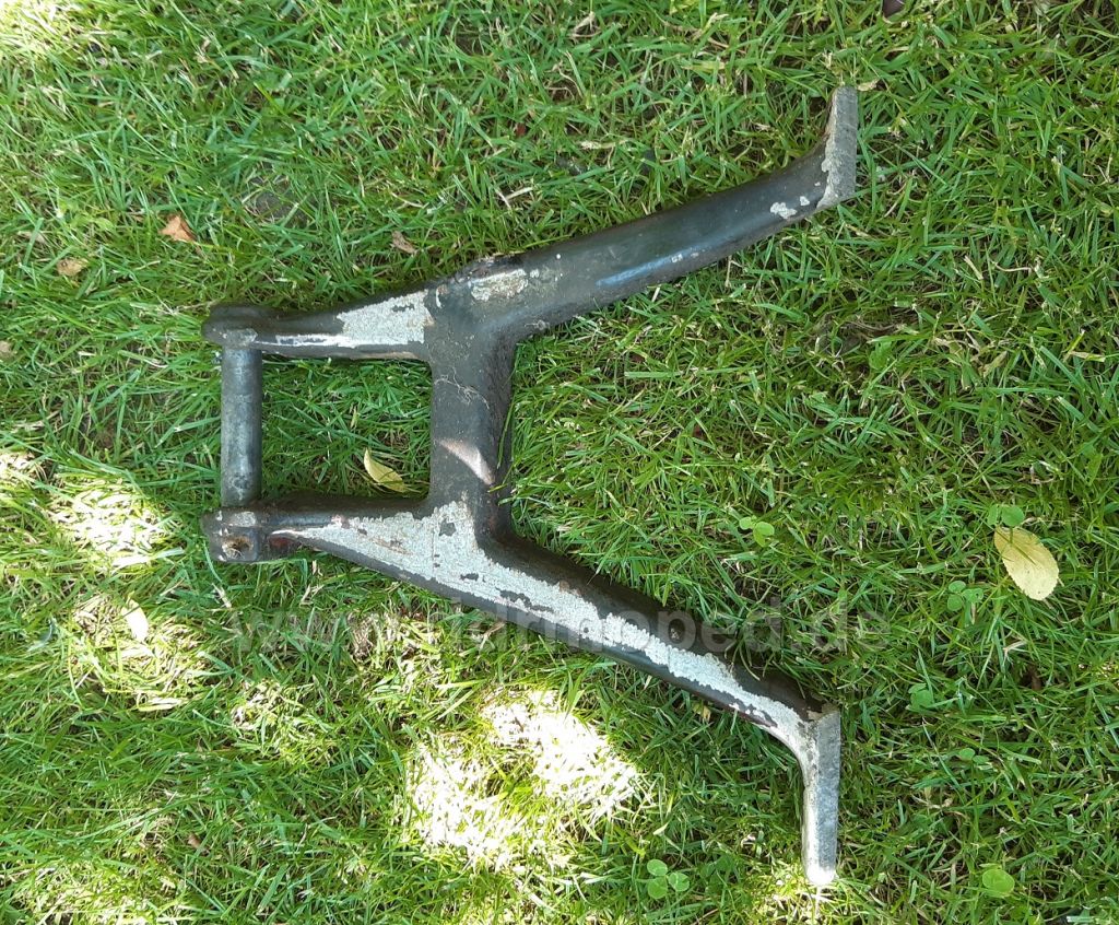

Ständer vorher.

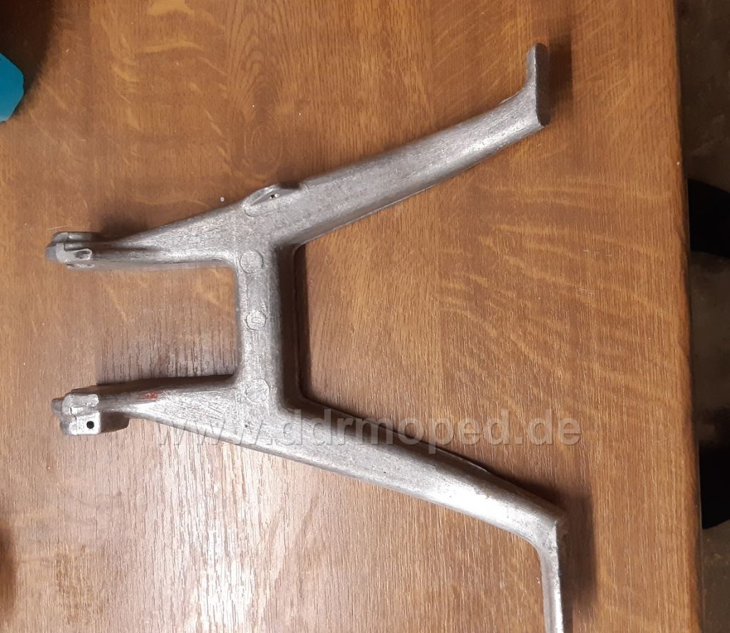

Ständer nachher.

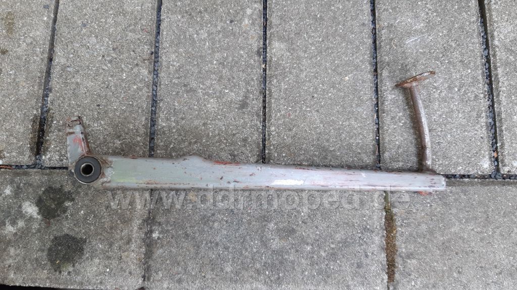

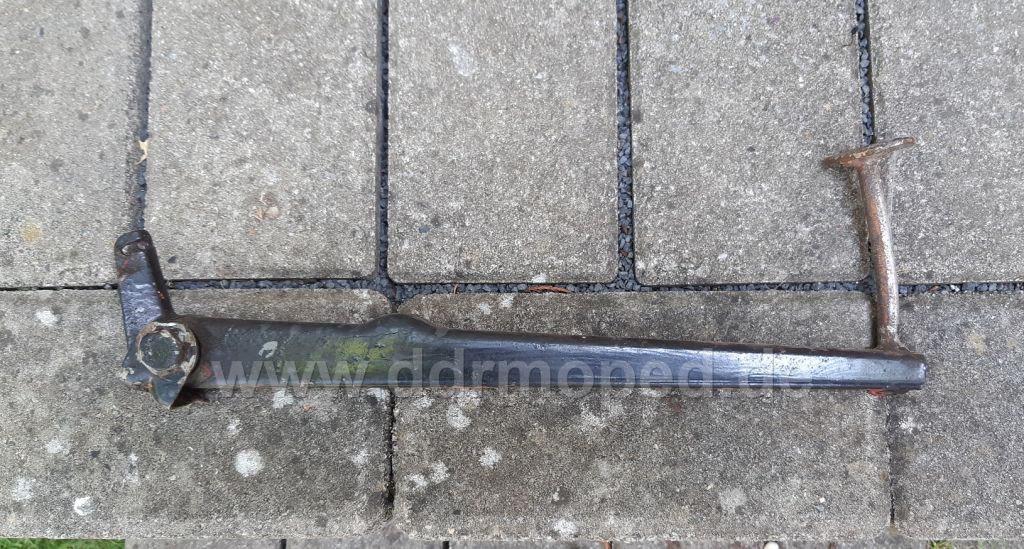

Fußbremshebel vorher.
Schwalbe-Schwen
Geschrieben am: 08.08.2021, 23:27
Beiträge: 82
Nach dem Entlacken des Dosenlacks.

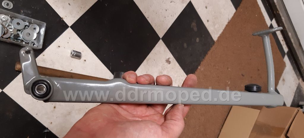

Schwalbe-Schwen
Geschrieben am: 08.08.2021, 23:31
Beiträge: 82
Nach dem Pulvern, mit neuer Buchse und Gummis und Anschlaggummi.
Vorher habe ich noch einen Schweißpunkt bei der Federaufnahme gesetzt.
Das Loch sah etwas ausgearbeitet aus.

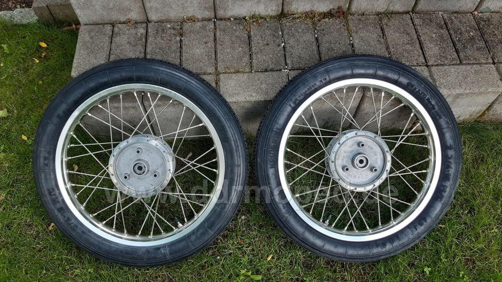

Die neuen Muttern und Ventielkappen werden noch durch die Originalen ersetzt.

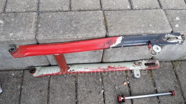

Dreifarbige Hinterradschwinge... sollte das Glück bringen, wie bei Katzen _uhm.gif
Schwalbe-Schwen
Geschrieben am: 08.08.2021, 23:47
Beiträge: 82
Nach dem Entlacken, vor dem owatrolisieren.
Zum Schutz der Bauteile mit originalem Lack habe ich mich für Owatrol entschieden.
Mal sehen, ob das die richtige Wahl war und wie gut das Mittel hält.
Neue PA Buchsen wurden auch schon verbaut.
Die Schwingen sowie andere Bauteile mit Hohlraum habe ich mit Fluidfilm behandelt.

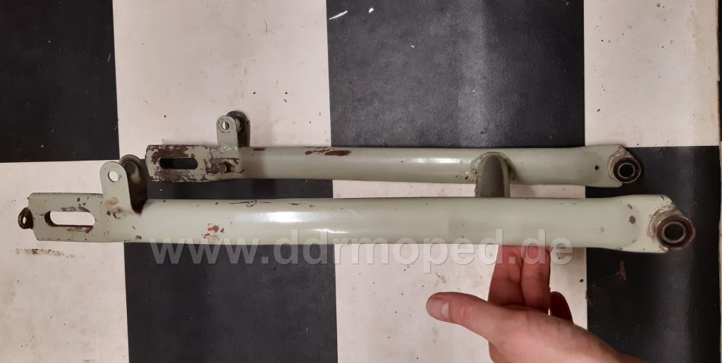

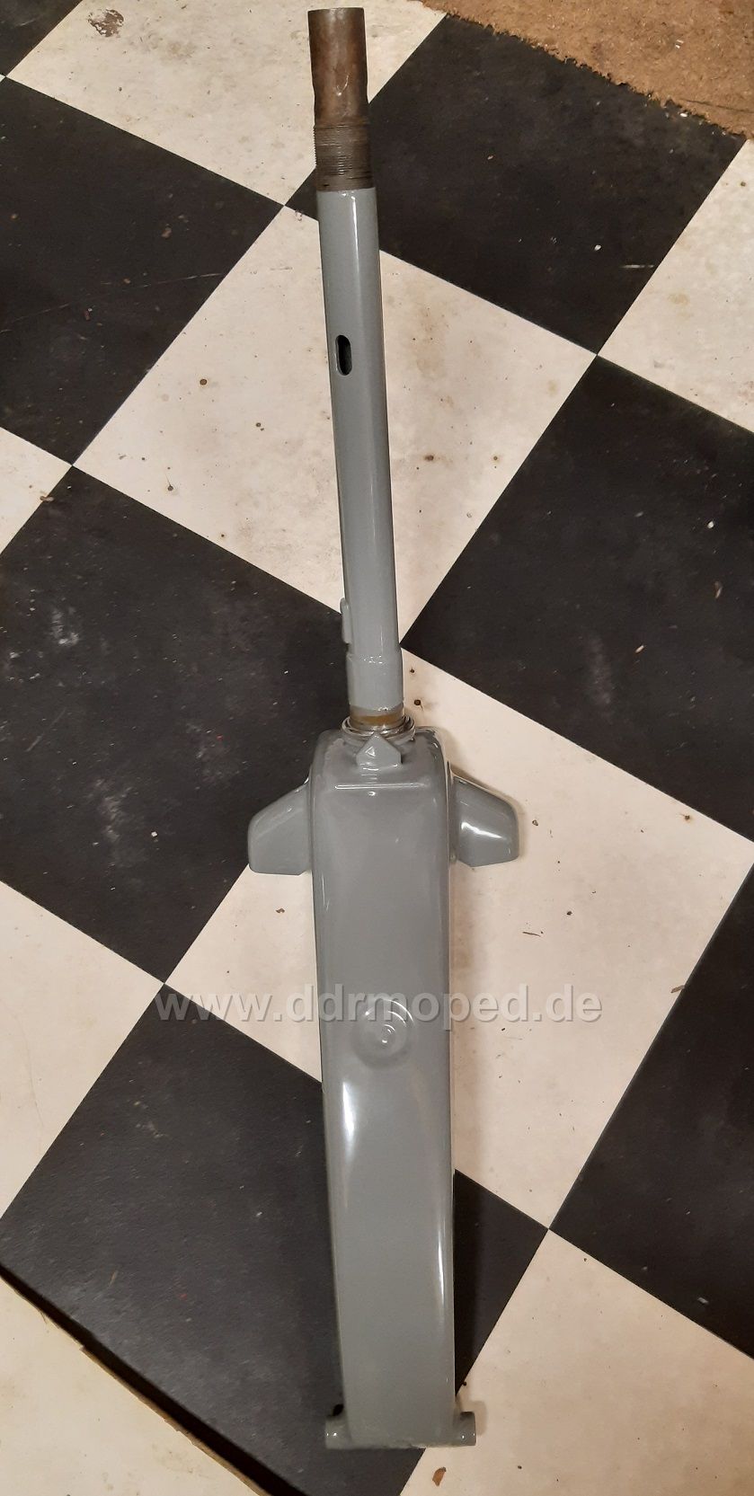

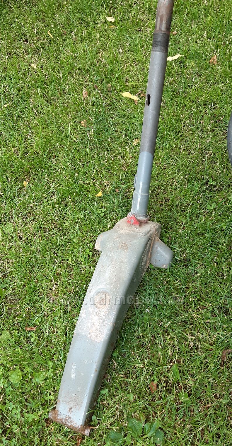

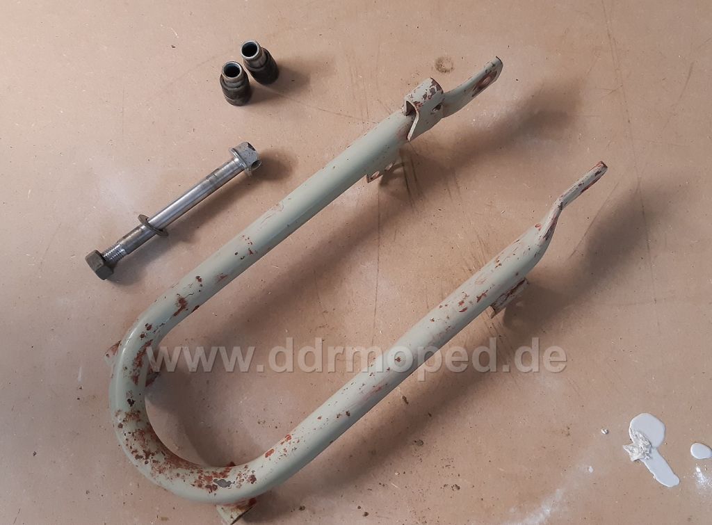

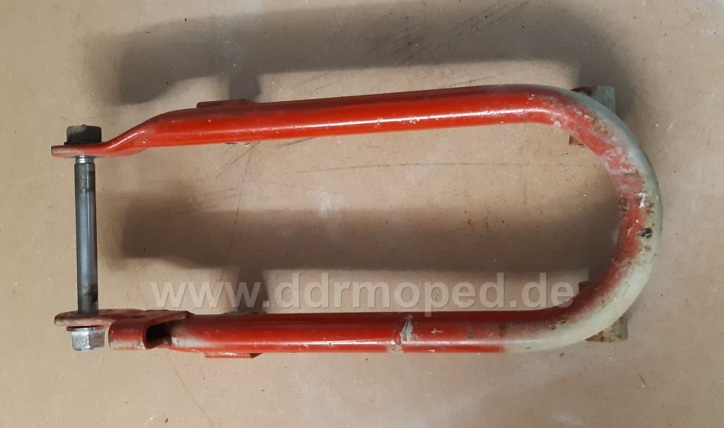

Vorderrad-Schwinge vorher.
Schwalbe-Schwen
Geschrieben am: 09.08.2021, 15:03
Beiträge: 82
...und nachher.
Auch hier neue Buchsen und konserviert.
