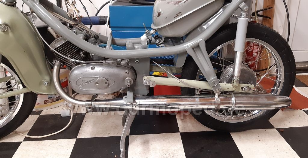

Anschließend noch den Auspuff mit Krümmer am Mopped montieren und das erste mal knattern lassen ist nicht mehr weit weg. _clap_1.gif
Achja, mittlerweile hat der Motor auch seinen Platz eingenommen.

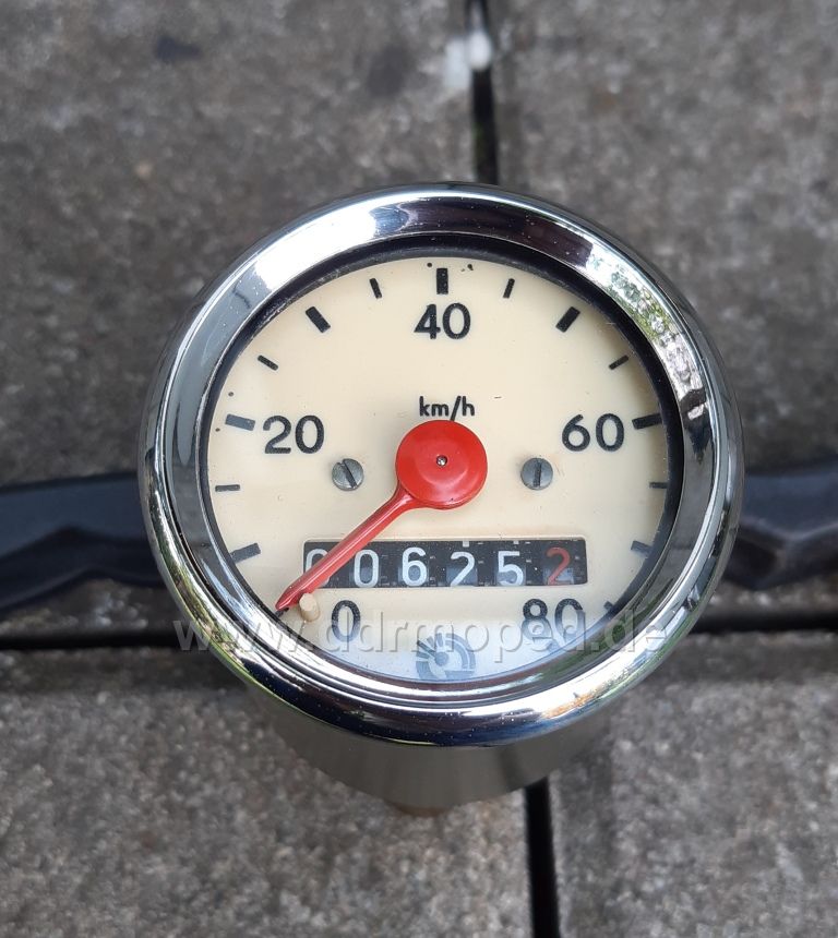

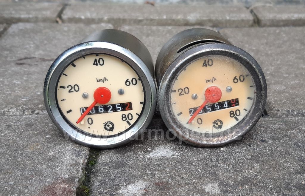

Einen habe ich heute noch.
Das verbaute Tachometer zeigt einen Kilometerstand von 625 an. Recht unwahrscheinlich, dass die Schwalbe so wenig gelaufen ist.
Ein weiteres Tacho aus dem zugehörigen Teilefundus ist vom Zifferblatt identisch, jedoch mit 26554 km realistischer. Zudem ist die Tachobeleuchtung noch am Zündschloss und der passende Lichtschlitz am anderen Tacho (auch auf dem Bild zu sehen). Bei dem mit den wenigen Kilometern ist die Leuchtenfassung unten am Tacho.
Ich müsste mal nachlesen, ob dieses Model überhaupt das richtige für eine 67er ist.
Vielleicht hat jemand von euch einen Hinweis oder Link zum Thema Tacho und Baujahr.
Schwalbe-Schwen
Geschrieben am: 26.08.2021, 21:42
Beiträge: 82
Mitgliedsnummer.: 9533
Mitglied seit: 05.06.2017
Naja, ich habe mich entschieden vorerst den Tacho mit wenig Kilometern einzubauen.
Den Chromring habe ich poliert und mit dem Anschluss der Tachobeleuchtung muss ich mir noch was überlegen. _uhm.gif
Motte 99
Geschrieben am: 27.08.2021, 09:50
Beiträge: 433
Mitgliedsnummer.: 3693
Mitglied seit: 02.08.2010
Bin mir nicht sicher hatte die 67 er noch den 70 Tacho.
Den bei meiner ist der noch eingebaut.
Auxburger
Geschrieben am: 27.08.2021, 11:02
Beiträge: 1700
Mitgliedsnummer.: 1960
Mitglied seit: 03.03.2009
Naja, der Tacho mit der eingebauten Lampenfassung ist's schonmal garantiert nicht - der gehört ans Moped. In der Schwalbe war der Tacho immer mit offenem Spalt, damit die Lampe am Zündlichtschalter hineinscheinen kann.
Schwalbe-Schwen
Geschrieben am: 30.08.2021, 12:35
Beiträge: 82
Danke Motte 99 und Auxburger für die Info.
Ich habe mittlerweile auch ein paar Infos dazu gefunden und das passt zu euren Infos.
Schade, dass das originale Tacho nicht dabei war. Vorerst lass ich das Tacho drin, klemme die Beleuchtung um und schaue, wie es in nächster Zeit so funktioniert.
Wenn mal ein passender Tacho zufällig meinen Weg kreuzt, kann ich ja noch umrüsten.

Moped Micha
Geschrieben am: 30.08.2021, 14:00
Beiträge: 2388
Mitgliedsnummer.: 9051
Mitglied seit: 16.08.2016
QUOTE (Schwalbe-Schwen @ 26.08.2021, 07:57)
Frage ans Forum, sind die Federbeine richtig oder müssen die so schräg stehen? Normalerweise hätte ich die Neigung der Beine oder den Drehpunkt anders erwartet.

Geschrieben am: 09.09.2021, 10:10
Beiträge: 4434
Ist es vielleicht eine Sperberschwinge?
Aber wird wohl schon so o.k. sein.
smartsurfer81
Geschrieben am: 09.09.2021, 11:53
Beiträge: 1469
Mitgliedsnummer.: 7045
Mitglied seit: 01.01.2014
Ich bin der Meinung der hintere Bremszug wird innerhalb der Schwinge verlegt.
Kann aber nicht sagen ob vor oder nach der Querstrebe.
