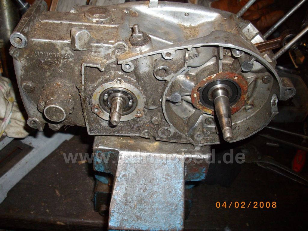

und ein S50 Motor siehe da ohne Schalter

QUOTE (lambiman @ 4. Feb 2008, 22:14)
Gruss
Dirk
müsste eigentlich vorne am rumpf stehen............
