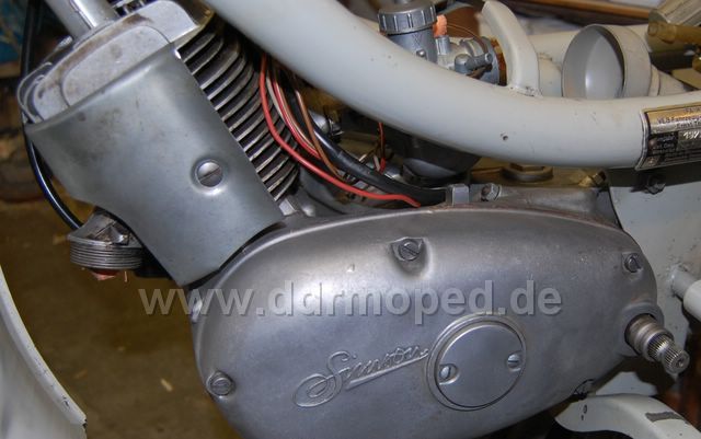

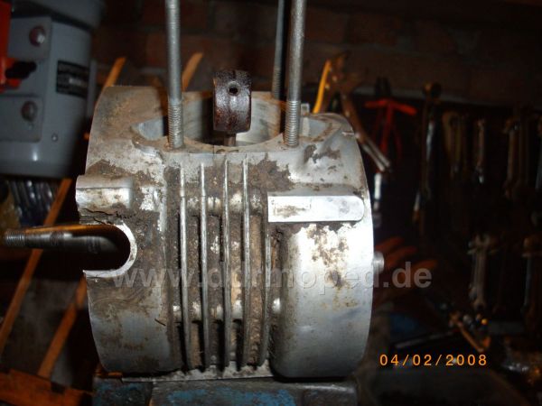

| QUOTE | Im laufe der Jahre wurden eben viele S50 Rumpfmotoren hergenommen um Star und Co wieder flottzubekommen und deshalb wurde auch so konstruiert, das der Neue auch noch weiter Verwendung finden konnte in den alten Modellen. Wer sich aber ganz sicher sein will der solle doch einfach mal den Zylinder abnehmen und schauen ob Bronze oder Nadellager, dann ist es definitiv.
Soll das im endeffekt bedeuten das man einfach das Loch für den schalter ausgebohrt hat und ein Gewinde geschnitten(Privat) Die Motoren gabs mit Schalter schon ab Werk vermutlich eben für die Schwalbe(das diese dann auch jemand in ein Star verpflanzt hat ist natürlich nicht auszuschliessen) Für mich gibt es eigentlich keinen Logischen grund einen S50 Motor reinzubauen nur weil der alte Abgerockt ist da man ja auch früher schon Regeneriert hat(denn der S50 motor bringt keinen Technischen Vorteil gegenüber der Alten version) P.S.Habe sogar mal einen umgebauten S50 Motor gesehen auf 4 gang Getriebe Original wirds das kaum gegeben haben Hier das Bild vom S50 Motor ohne Nummer Gruss Dirk
