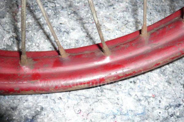

Beim Vorderrad ist mir aufgefallen, dass die Speichen an den Nippeln verbogen sind.
Ein deutliches Zeichen dafür, dass die Punzung der Felge nicht zur Nabe passt.
Ein Vergleich der beiden Felgen bestätigte meinen Verdacht.
Vorn ist die falsche Felge drin.

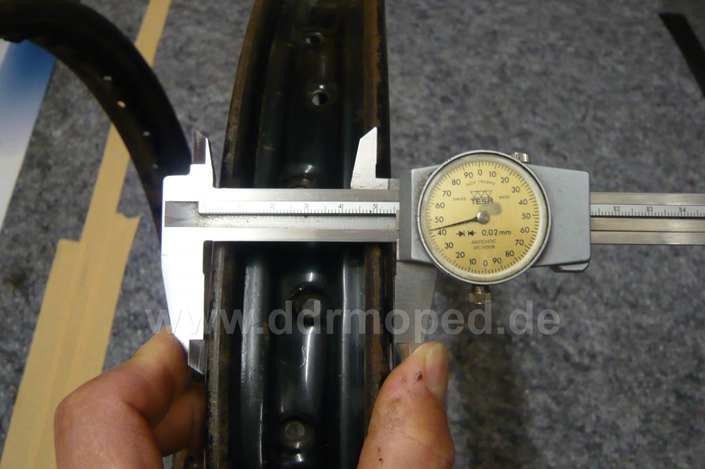

Felge Hinterrad - original -

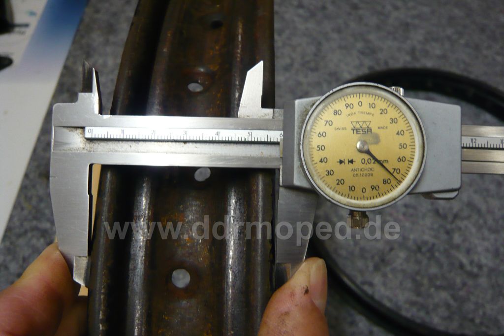

Felge Vorderrad - falsche Felge -

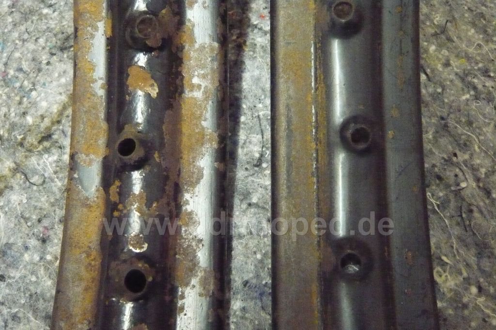

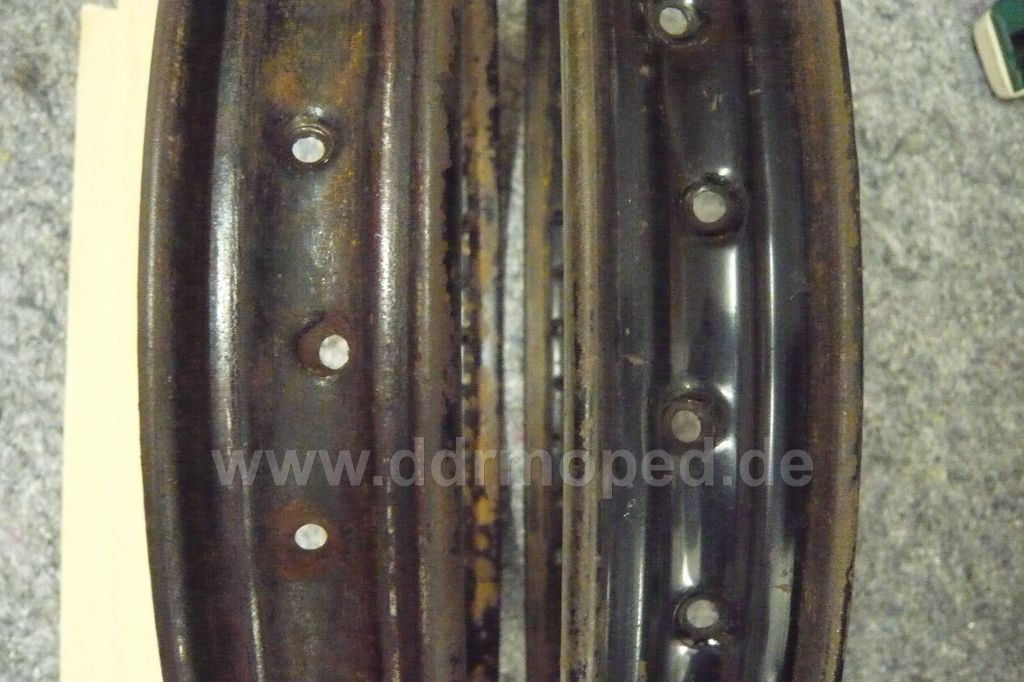

Linke Felge falsch
Rechte Felge original

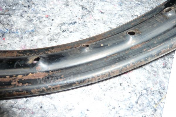

Foto Felge

Foto Felge original.
Sie ist deutlich weniger rund geformt als die rote Felge.
