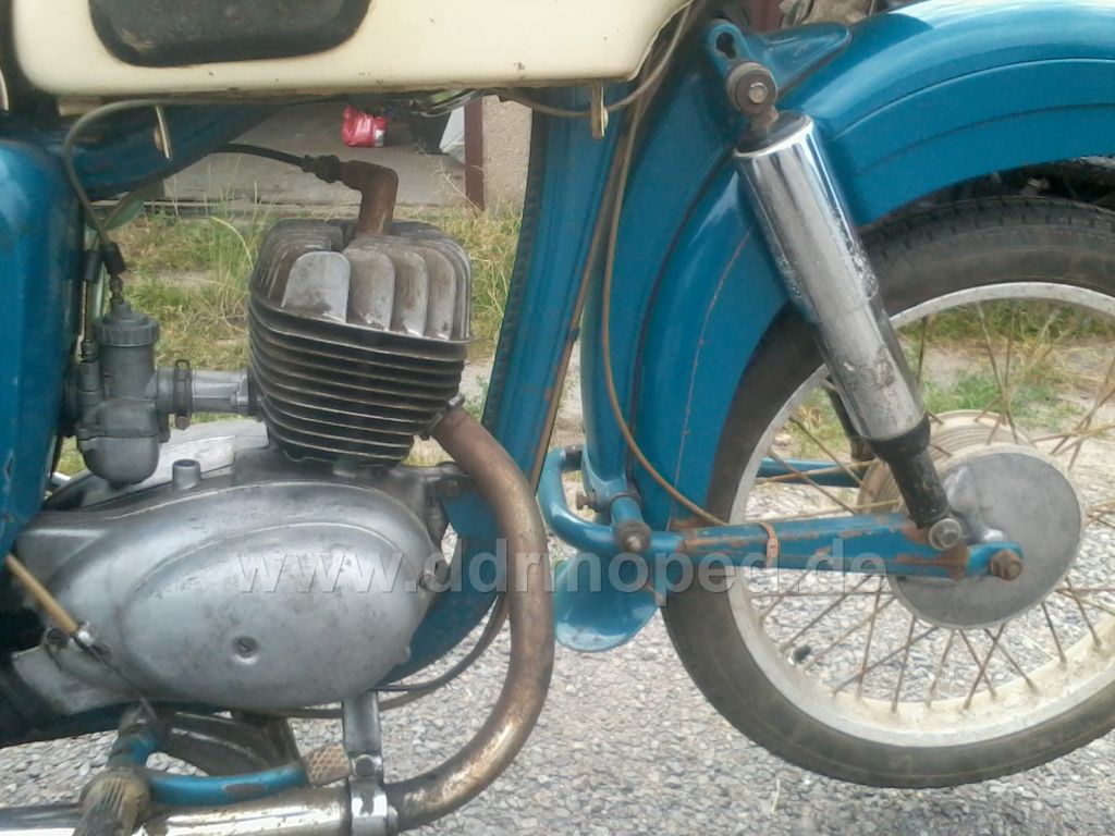

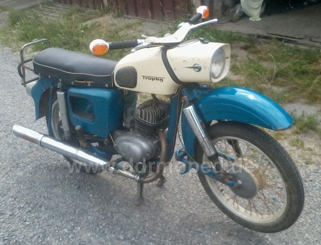

So kam die Gute an:

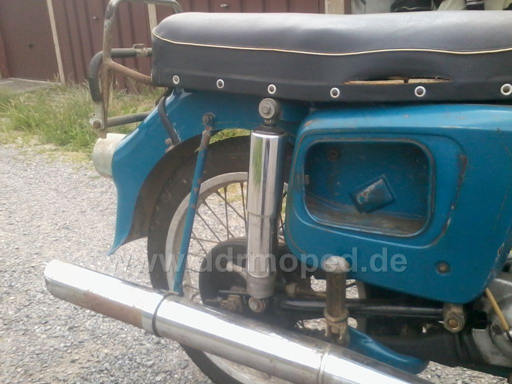

Einen Werkzeugfachdeckel gab es sogar dazu, nur leider keinen passenden Schlüssel zu dessen Schloss rolleyes.gif

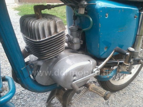

Der Motor:

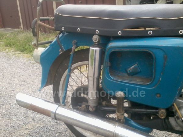

Hinten verrichtet eine in Gummibuchsen gelagerte TS-Schwinge ihre Arbeit, eigentlich muss die Ölschmierung rein. Wahrscheinlich werde ich die Schwingenlagerung beibehalten, nur die Schwingenfarbe muss blau werden! wink.gif

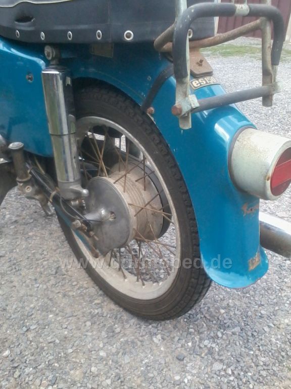

Wie immer: Vergammelte Räder

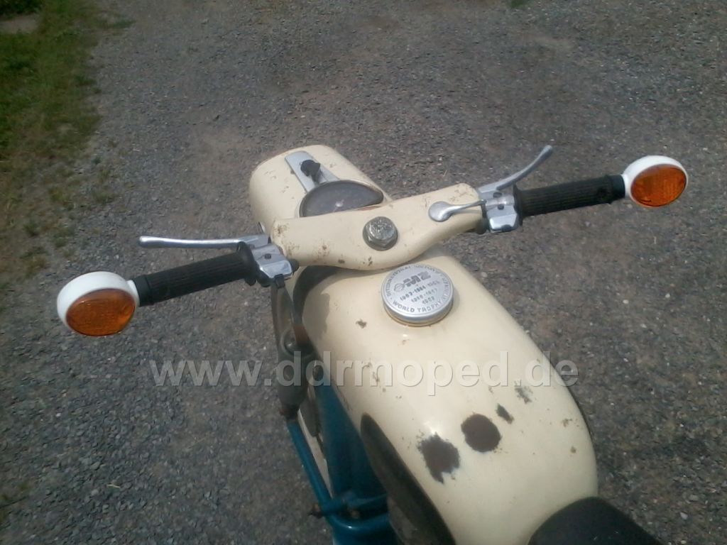

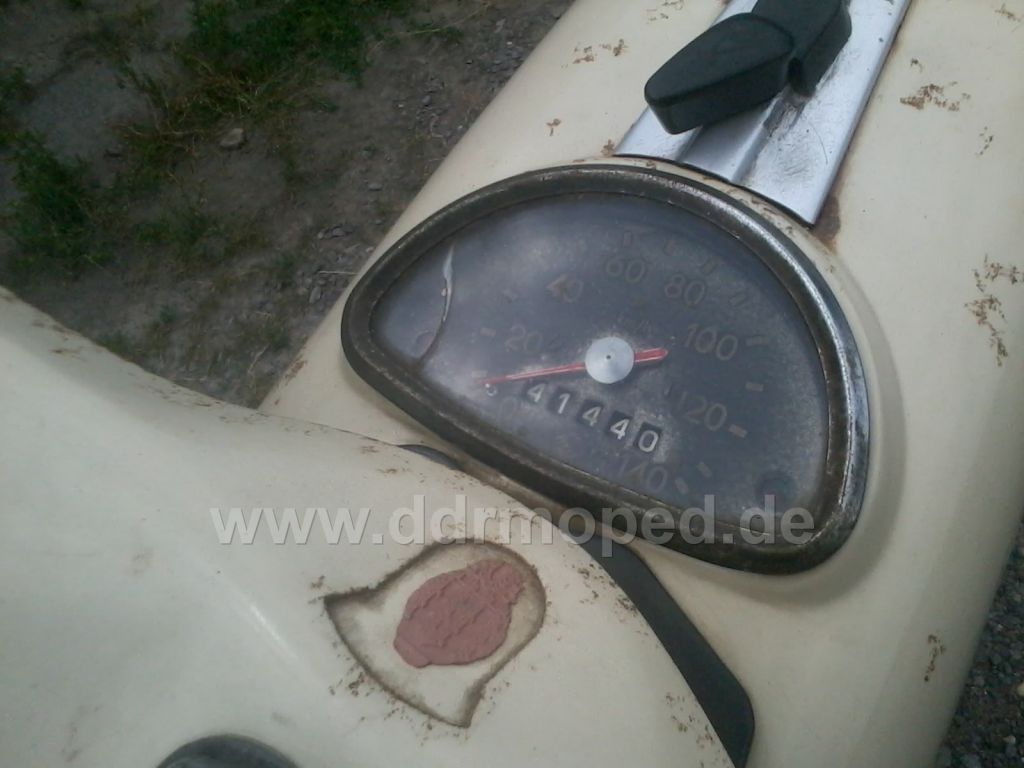

Lenkerpartie:

Was bis jetzt alles aufgefallen ist:
-Blinker sind neu, Tausch erforderlich
-Spiegel Niere fehlt
-Distanzstück rechts gegen beige Variante wechseln
-Lenkergriffe falsch
-Schalthebel falsch
-Schwinge tauschen oder jetzige farblich anpassen
-Elektrik prüfen
-Zschopau-Emblem anbringen
-putzen, polieren, konservieren
-Reifen neu
-Benzinhahn Hebel tauschen (monentan von einer Schwalbe)
-Umbau auf Flachsicherungshalter + elektr. Regler
Solche Details wie falsche Lenkergriffe werde ich sicherlich auch mit tauschen, ob ich es allerdings jetzt sofort mit mache steht noch frei. Hauptziel ist auf jeden Fall erstmal eine Nummerntafel fürs Heck. wink.gif

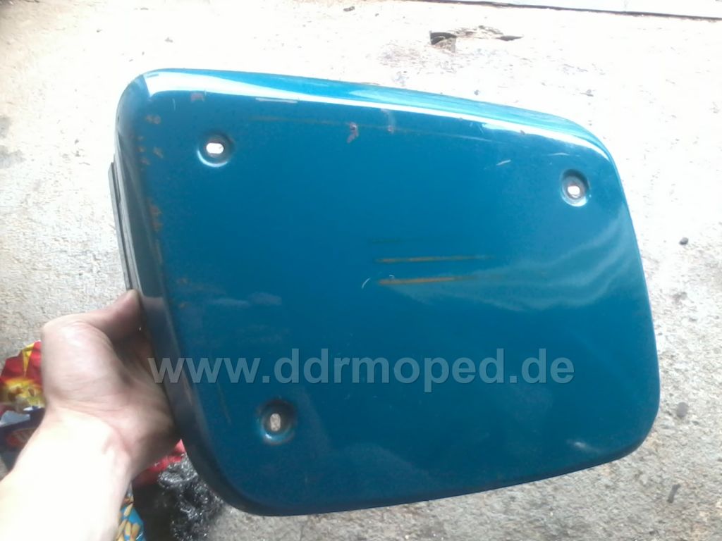

Erste Polierversuche:

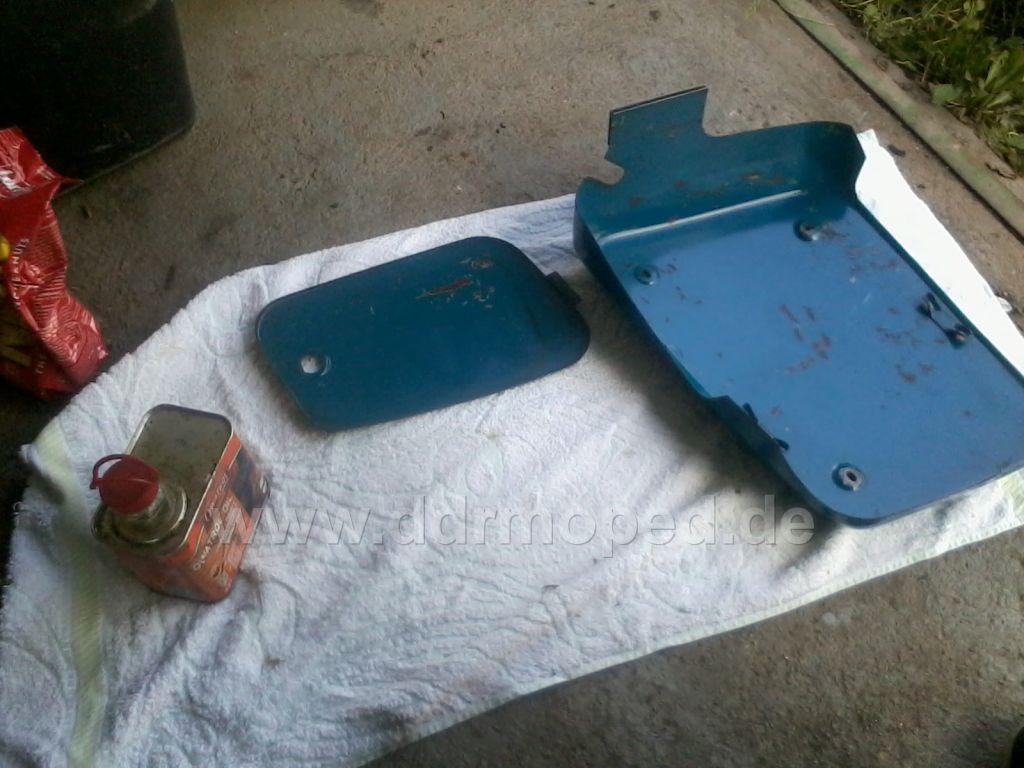

Und Owatrol drauf!

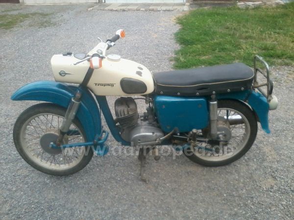

Vorher/Nachher:
