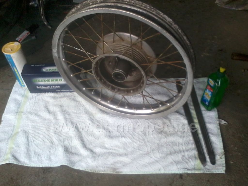

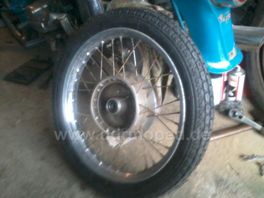

Die neuen Heidenauer Schlappen sind angekommen - einmal K39 für vorn, hinten der bewährte K33 cool.gif
Also samt neuen Felgenbändern und Schläuchen einmal gewechselt:
klaus30

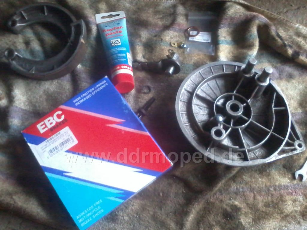

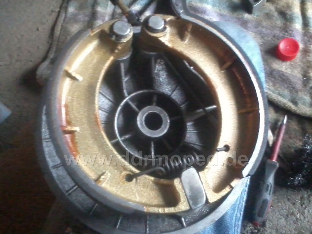

Zusätzlich ist die hintere Bremse überholt. Hier waren neue Beläge mit Sprengringen notwendig, ein neuer Bremslichtkontakt und eine Reinigung.
Den Bremsbowdenzug habe ich bei der Gelegenheit gleich mit abgeschmiert und die Kette durch den offen liegenden hinteren Mitnehmer gefettet.

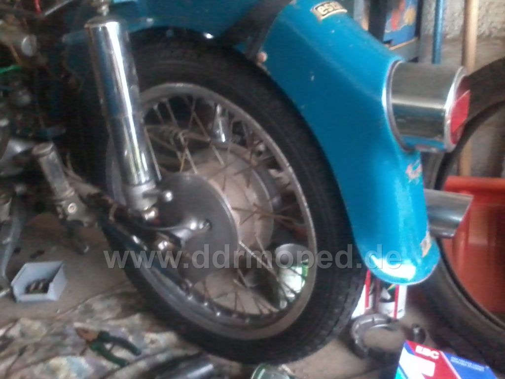

Die Radlager noch mit neuem Fett versehen und alles wieder montiert. Vorne analog, davon hab ich aber keine Bilder.

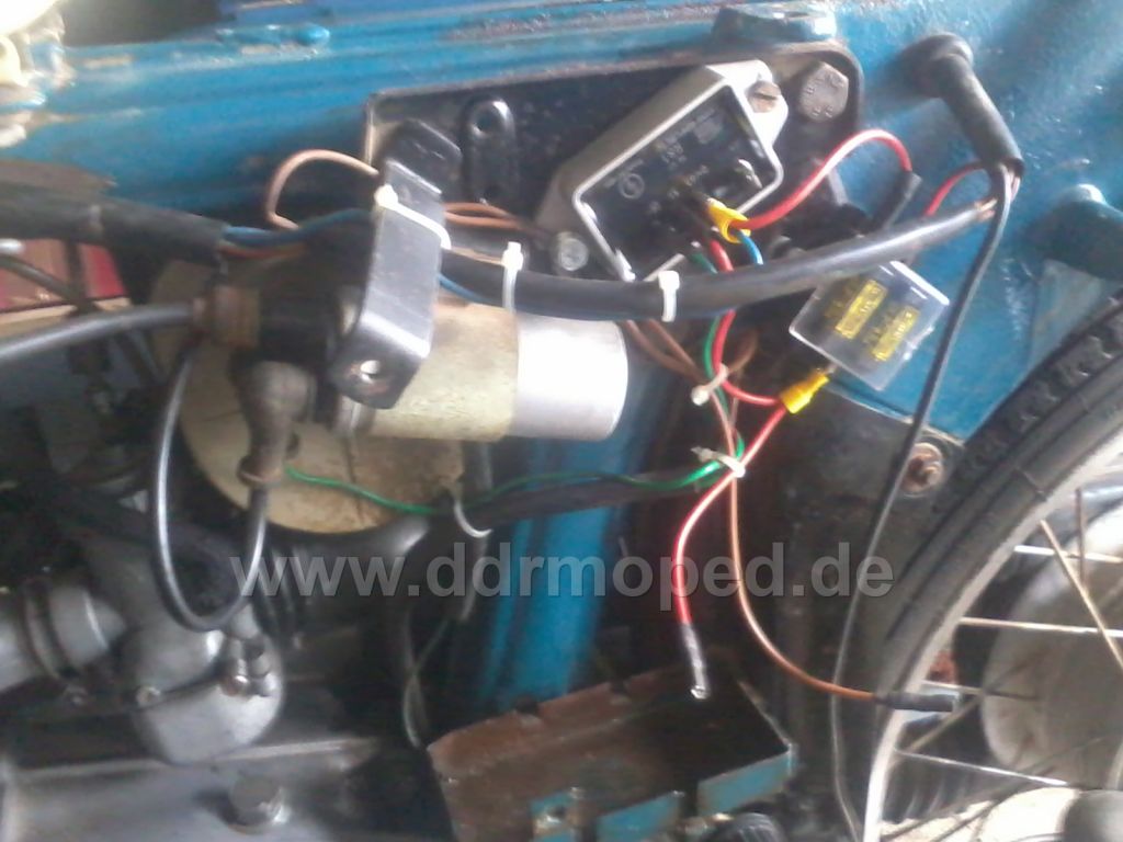

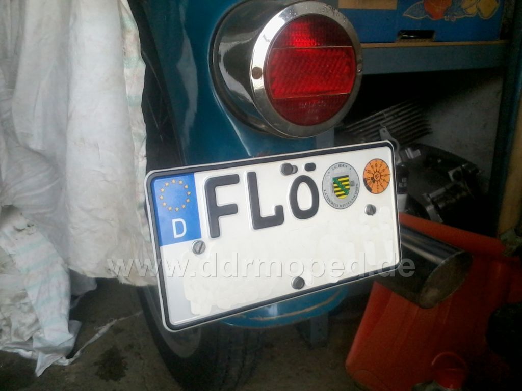

Dieses Wochenende sollte dann noch der Einbau des Regles und Sicherungshalters fertig werden thumbsup.gif

Wie hast du die Räder gereinig? Die Speichen mit Messingbürste und die Felgen mit Watte und Paste?
Und was sagt der Motor? Schon eine Probefahrt gemacht? Wenn die Maschine seit der Wende stand, werden die Wellendichtungen nicht mehr so sonderlich sein.
Ich will es auch so machen wie du. Alles zur Abnahme relevante machen, dann zulassen. Und wenn der Motor hält, fahr ich erst mal.
klaus30
Geschrieben am: 10.08.2017, 15:33
Beiträge: 2067
Mitgliedsnummer.: 4410
Mitglied seit: 27.04.2011
Für die Speichen nehme ich solche Edelstahl-Topfschwämme aus der Drogerie, damit bekommt man viele Chromsachen wieder hin beziehungsweise erstmal die oberen Macken raus. Nur nicht zu sehr aufdrücken, dann verkratzt man sowas wie einen Auspuff extremst. Da in meinem Fall an den Speichen stellenweise garnichts mehr an Chrom/Nickel vorhanden war, habe ich diese mit einer kleinen Drahtbürste behandelt und danach sanft mit dem owatrolbefeuchteten Lappen behandelt.
Die Felgen behandel ich zuerst auch mit so einem Edelstahl-Topfschwamm, danach mit Nigrin Metallpolitur und als Hochglanzabschluss dann mit der Hochglanzpolitur von S100. Je nachdem wie viel Glanz man will, kann man den letzten Schritt wiederholen. thumbsup.gif
Probefahrten ja, aber so richtig warm wird der Motor natürlich erst über mehrere Kilometer. Das werde ich dann testen, bis jetzt macht er sich ganz gut. Da die Maschine eher weniger fahren wird, sehe ich momentan keine Notwendigkeit, den Motor zwingend jetzt zu demontieren. Man will ja auch im Winter zu tun haben.. biggrin.gif
Dir viel Erfolg, bei Fragen kannst du dich gerne melden.
