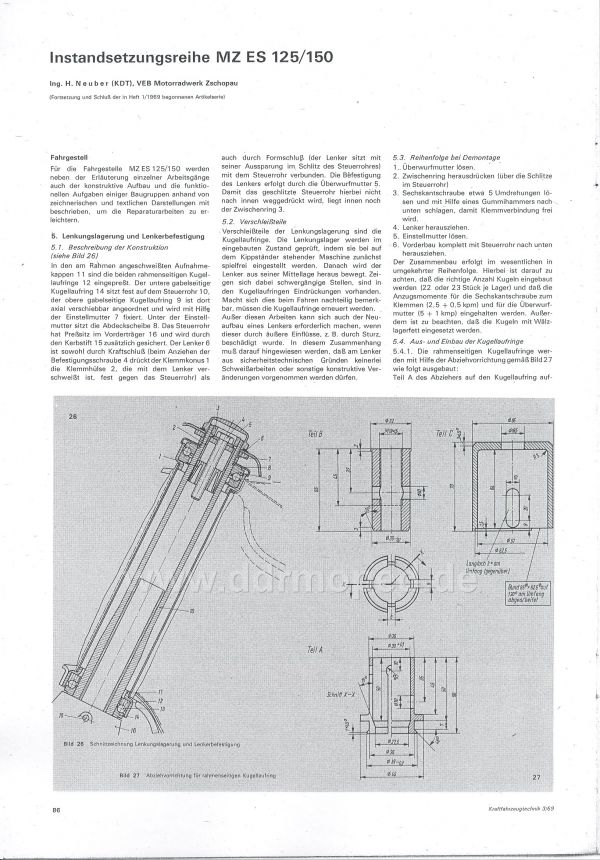

Die Lenkungslager fette ich jetzt über den Winter neu, die ES darf ja eh nur noch paar Tage offiziell am Straßenverkehr teilnehmen. An sich kann ich dir zum Verständis die Tafel 9 in der ET-Liste empfehlen, dort sind alle Teile in ihrer Montagereihenfolge prima dargestellt.
Du stellst mit Staubkappe 15 das Spiel ein und sicherst mit der Mutter 14 die ganze Geschichte. Dazu musst du noch keinen Lenker montieren. Am besten fasst du vorne mit einer Hand an den Kotflügel, mit der anderen Hand an eins der Lenkungslager und wackelst quasi am Kotflügel leicht vertikal. An sich kein Problem, lieber zu viel Fett nehmen was dann rausquillt (kann man ja abwischen) als dort zu sparen, schau dir auch die alten Kugeln genau auf Beschädigungen an.
Tourgigant
Geschrieben am: 19.10.2017, 11:26
Wie du es beschreibst würde sehr gut funktionieren, wenn die Staubkappen ein Gewinde hätte. Hat sie bei mir aber nicht. Da habe ich mittlerweile ein Bild gefunden. Ich verstehe das so: Die Hut Mutter muss so fest Angezogen werden, dass sie fest auf Mutter 14 drückt. Ich finde das tricky.
