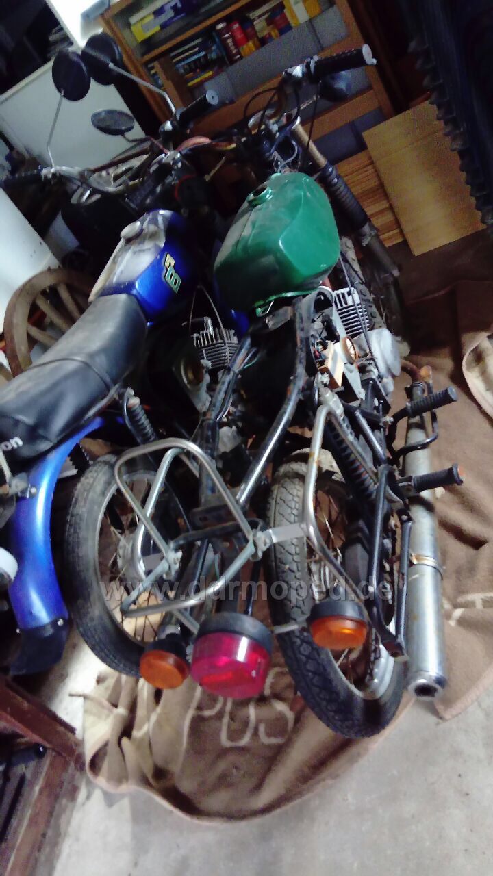

Mach doch mal ein paar Bilder von den Mopeds, dann kann man sicher mehr sagen...

So hier ein paar Fotos...
Vll könnt Ihr mir durch diese weiterhelfen.

Tja außer das es mit ziemlicher Sicherheit (ganz genau kann dies nur die Rahmennummer klären) ein S50 ist, ist wohl nicht mehr viel original, das ganze scheint ein Sammelsurium verschiedener Teile und Modelle zu sein.
Auf jeden Fall aber keine echte N, Zündschloss, außen liegende Zündspule, Fußrasten am Rahmen und fehlender "Totknopf" sprechen deutlich dagegen.
Mfg Nico

Hallo sollten die Teile einigermaßen stimmen waren die Lilane eine S50B1 und die Grüne eine S50B2 es sind aber halt auch S51 Teile verbaut
was haben Sie denn für Rahmennummern?
