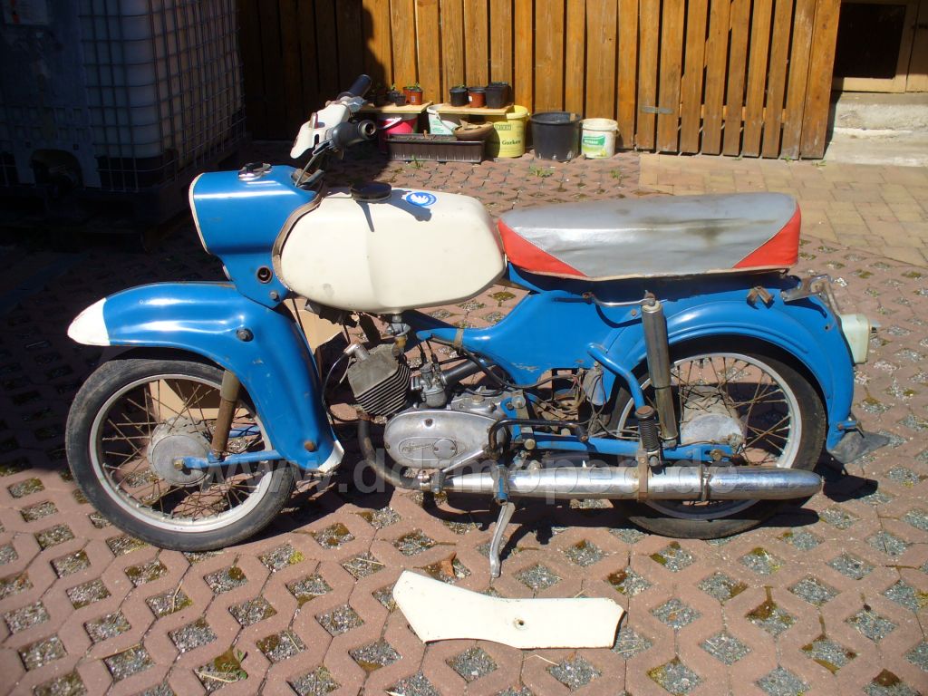

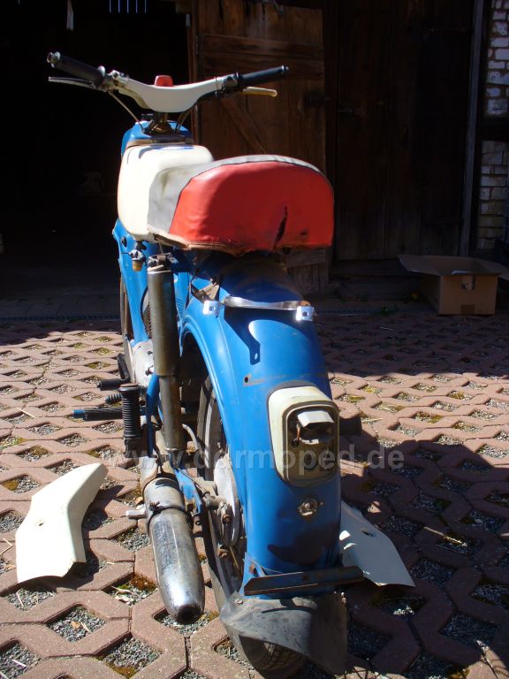

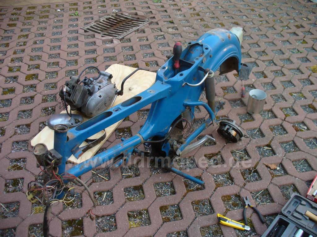

Hier ein paar Bilder von 2009, als ich ihn zerlegt und eingelagert habe:

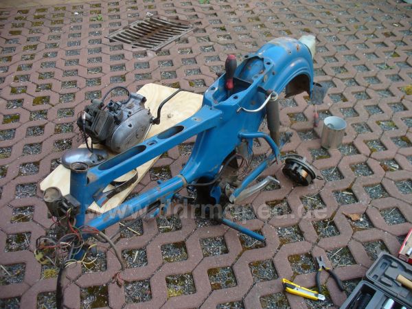

Damals war ich voll auf dem Trip, den irgendwann mal neu aufzubauen, weil er ja schon etwas rattig aussah - da war auch ein Mäusenest auf dem Motorblock, wenn ich mich entsinne ph34r.gif
Grüße aus dem Thüringer Wald

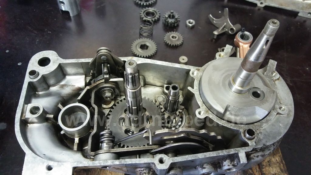

Er war dann mehrere Jahre eingelagert, bis ich im Winter diesen Jahres dann angefangen habe, den Motor zu machen und die Blechteile mal ordentlich aufzupolieren.

Natürlich wurde der originale Zylinder geschliffen. Der hatte noch Nullschliff. Eine original regenerierte Kurbelwelle, neue Lager, Vitondichtringe und einige Kleinteile hinzu und wieder zusammen damit. Ich habe ja Erfahrung mit dem 4-Gang-Motoren, der von meinem Habicht läuft wie ein Uhrwerk.
Einen richtig doofen Anfängerfehler habe ich aber trotzdem gemacht: Ich habe den Leerlaufschalter zu weit eingedreht mit dem Ergebnis dass der erste Gang sich absolut nicht einlegen ließ. Hat mich einiges an Nerven gekostet diesen kleinen Fehler zu finden... ph34r.gif

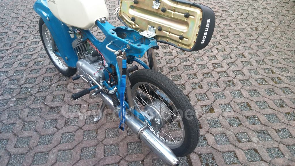

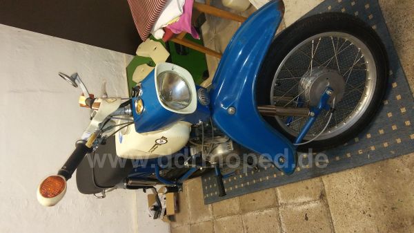

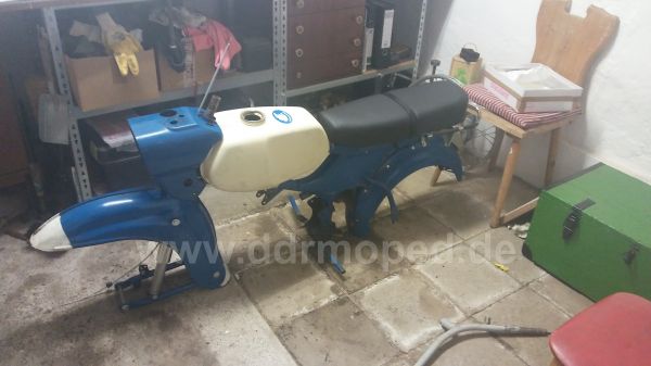

Hier mal die ersten Teile grob zusammengesteckt. Echt geil was man aus dem Lack alles herausholen kann _clap_1.gif thumbsup.gif
Die Sitzbank hat übrigens ein neues Blech bekommen (das alte war total durch) und einen schwarzen Simson-Bezug *-*

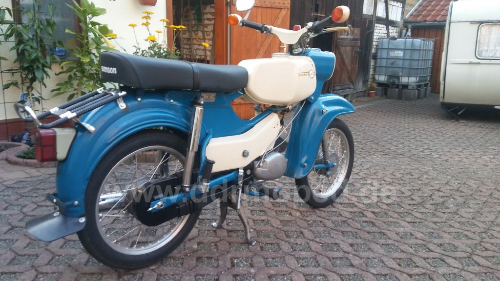

So steht er momentan da - Ich mache mal bessere Bilder diese Woche. Das vordere Schutzblech habe ich gegen ein originales mit besserem Lack getauscht. Ansonsten etliche Anbauteile neu. U.a. auch den originalen großen Spritzlappen mit der Kotflügelverlängerung. Dafür nochmals Dank an Jörg thumbsup.gif
Momentan hat er das Problem, dass er keinen Leerlauf hält und bei Halbgas fast ausgeht. Aber dann kommt das kleine Motörchen, wenn es erstmal in Fahrt ist; und wie! Ich bin erstaunt wie sehr er gerade schon im ersten Gang anzieht.
Ich habe heute die Zündung nochmal genau eingestellt mit Messuhr und Multimeter und den Vergaser nochmal überprüft aber dieses Problem ist immer noch da. _uhm.gif
Ich tippe mal auf eine undichte Ansauganlage, bestimmt beim Ansaugrohr durch den Rahmen ermm.gif
Nach längerer Korrespondenz mit Meister domdey haben wir herausgefunden, dass ich eine 212er Nadeldüse eines (seltenen) Übergangsvergasers 16NK verbaut habe. Das hatte ich gestern schon bemerkt, mir aber nicht weiter den Kopf drüber zerbrochen, da sie auch die vier nötigen Ausgleichsbohrungen hat.
Jetzt, mit der richtigen 215er, hat er ein wunderbares Standgas und ordentliche Gasannahme. biggrin.gif thumbsup.gif
