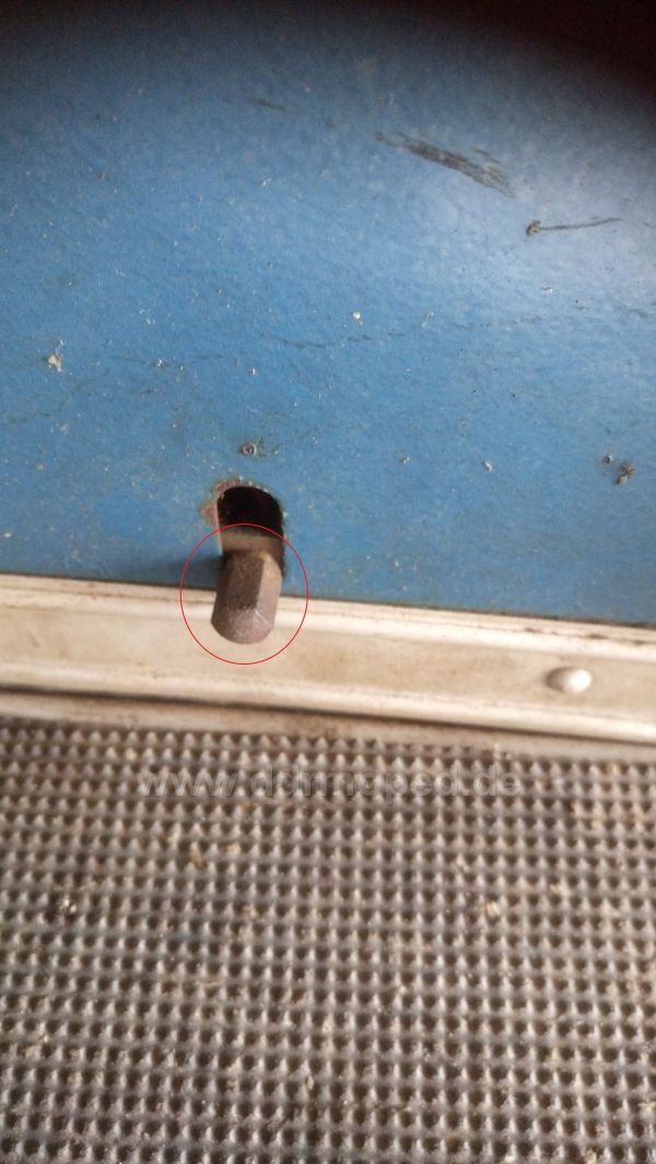

Hallo Leute,
bei meinem KR50 fehlt auf einer Seite diese Schraube für den Schieber, weiß einer von euch wie sie heißt?. Im ET Katalog wird sie als "Knopf für schieber" aufgelistet. Entsprechende Suchen verliefen aber ins leere....
Um diese Schraube geht es....
Gruß Tom
Gruß Tom

...ich habe ja auch mal einen KR50 gehabt, nur der hatte diese Schraube nicht. Was genau betätigt sie?

Die ist für den Schieber zuständig

Und der(die) Schieber hält(halten) den Tunnel an den
Trittbrett (er) fest.

Nr. 8 Knopf für Schieber aber es geht evtl. auch eine Hutmutter mit Gewindestab oder einfach aus 6 Kantmaterial anfertigen lassen
Auszug aus dem ET Katalog
7 32875 Gummiring 2 1100032875
8 32842 Knopf für Schieber 2 1100032842
9 11691 Zahnscheibe A 6, TGL 0-6797 8 260311531
10 01267 Sechskantmutter M 6, TGL 0-934 2 260202502
Gruß Heiko

Hab mir inzwischen welche Nachbauen lassen.
Kann also zu gemacht werden.
