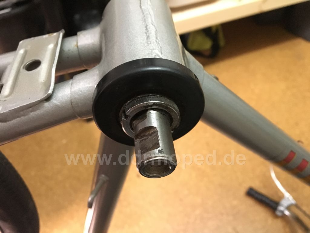

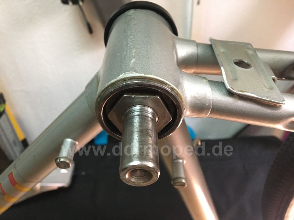

... vielen Dank für die Antworten und Anregungen. Das mit 25 mm Reifen wird dann wohl nix werden.
Eine weitere Frage: Wie bekomme ich das Tretlager auf?

Auf dem ersten Bild, das vor der schwarzen Staubkappe ist eine Mutter. Die einfach lösen und abdrehen, aber Vorsicht ist linksgewinde. Mit der Zange lösen oder auch mit einem passenden Hakenschlüssel. Denn die Kappe ab, da siehst du denn einen konterring, den auch abnehmen. Danach den Schraubkonus abdrehen, gleiches Prinzip.
Gruß Basti
