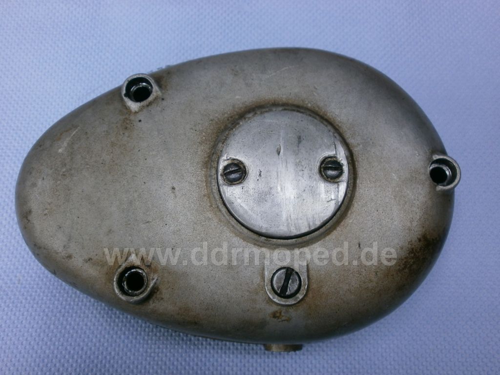

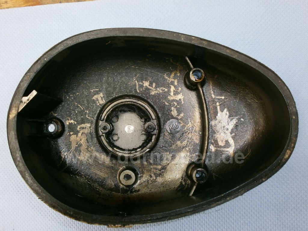

ich habe gestern an einem SR2E-Motor eine Deckelversion vorgefunden, die ich bisher nicht kannte,
und zwar mit Deckel für die Ölstandskontrolle/Kupplungseinstellung und auch noch mit Ölstandskontrollschraube. Die Motornummer ist 1.001.4XX. Weiß jemand, in welchem Zeitraum/Motornummerbereich es diese Deckel gab?
Andreas

Ich denke das ist die Version nach der Reduzierung der Ölmenge auf 350ccm.
Die Reduzierung der Ölmenge auf 350ccm erfolgte im 4 Quartal 1962 und damit änderte sich auch der Kupplungsdeckel. Bei SR2E ab Motornummer 970.000 und beim KR50 ab Motornummer 103.500
Die geringere Ölmenge wurde durch eine Ölrückführung ermöglicht mit deren Hilfe der Kupplungsbrennraum weitgehend ölfrei gehalten wird, das wiederum eine Funktionsverbesserung der Kupplung mit sich brachte. Die Kontrolle des Ölstandes erfolgte zukünftig durch eine Ölkontrollschraube.
Damit verbunden war auch eine Änderung der Ölablassschraube.

Ja, aber die haben eigentlich kein "Mannloch" biggrin.gif zum Einstellen der Kupplung. Das sind die "glatten" Deckel.

Die Deckelausführung ist bekannt. Dazu gibt es hier im Form einen Beitrag.
Es handelt sich um eine Übergangsvariante die nur über einen kurzen Zeitraum produziert wurde. Der Einstelldeckel ist dann relativ schnell weggefallen.

ich danke euch für die Informationen. Da hab ich wieder was dazugelernt.
