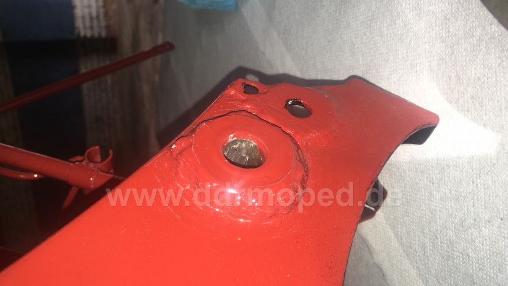

Und hier ist ja schon mal was ganz schief gelaufen. Hilfe!!! Was soll ich tun? Die Büchse muss raus aber der Lack ist soll ja nicht kaputt gehen.

Ich würde sagen kompletter Murks! ph34r.gif Da wird wohl der Lackierer nochmal Arbeit bekommen.

Ich muss mit dem arbeiten was ich habe eine andere Möglichkeit gibt's nicht. Es ist schon richtig dass sich die Büchse im Rahmen drehen muss oder?

Hallo ist "ganz" einfach an dem beweglichen Lager mit dem Kuttermesser erst mal den Lack einschneiden , dann innen die Lagerbüchse anwärmen, wenn du Glück hast reicht ein Heißluftfön, ansonsten mit dem Brenner anwärmen und Lack ist innen A.D., es gibt auch so eine Art Hitzeschutzpaste die die angrenzenten Teile vor Hitze schützt , so etwas könnte auch helfen und dann mit einem Dorn (z.B. ALU) rausschlagen nachreiben und fertig

dann schneide mal den Lack ein, oder entferne ihn an der Außenseite gleich ganz, mit Rostlöser einsprühen anwärmen und versuchen durchzuschlagen

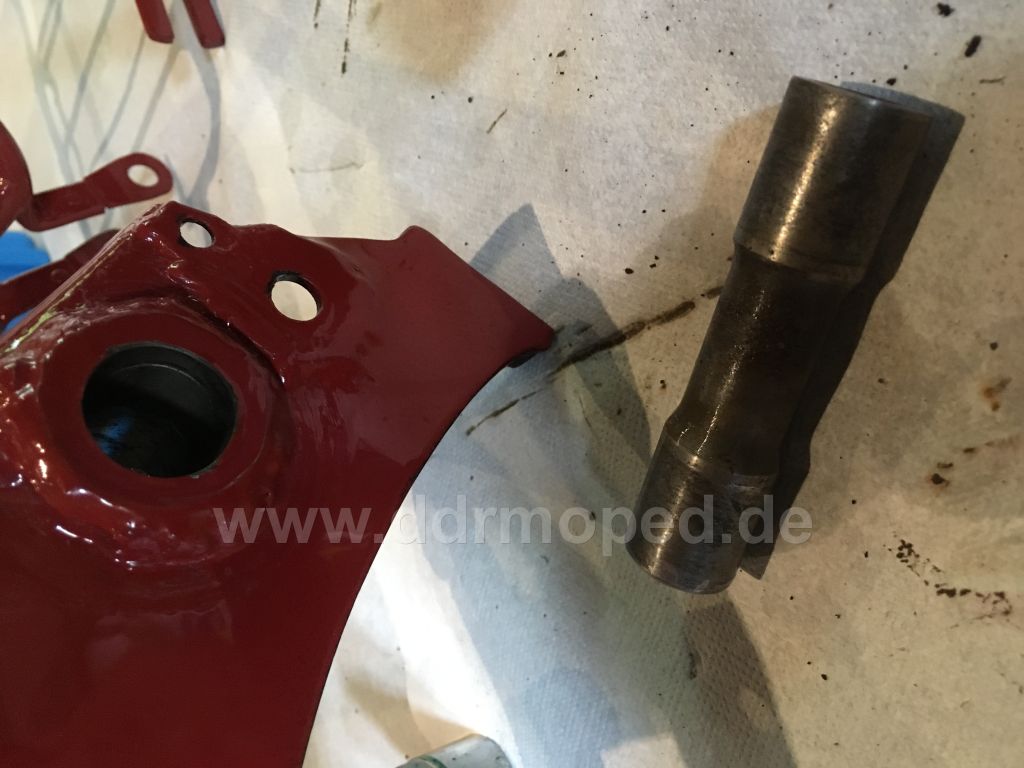

Danke für den Tip Heiko, hat funktioniert. Aber wir wird denn die Schmierung gewährleistet?
Im schwingenbolzen ist ja ein Schmiernippel, aber in der Lagerbüchse kein Loch wo das Fett dann ins Innere der Lagerung im Rahmen und zu den Schmiernuten kommt. Klärt mich mal auf.

Wo endet denn der Fett-Kanal vom Schmiernippel?

Ich habe den Schwingenbolzen noch nicht bei den Teilen gefunden.

Hallo der SR1 hat leider keinen Schmiernippel (oder auch nur die älteren Modelle) dann halt mit Hand schmieren und am besten ein gutes Fett verwenden (ich benutze hier gern ein Shell Gadus, das ist Druckfest - geht auch gut für die Kette da es nicht so wegläuft)

Heiko, auch die älteren Modelle nicht.

Das gabs also erst beim SR2?

dann ja
