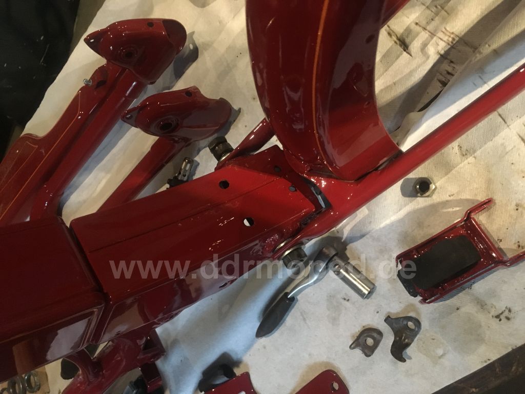

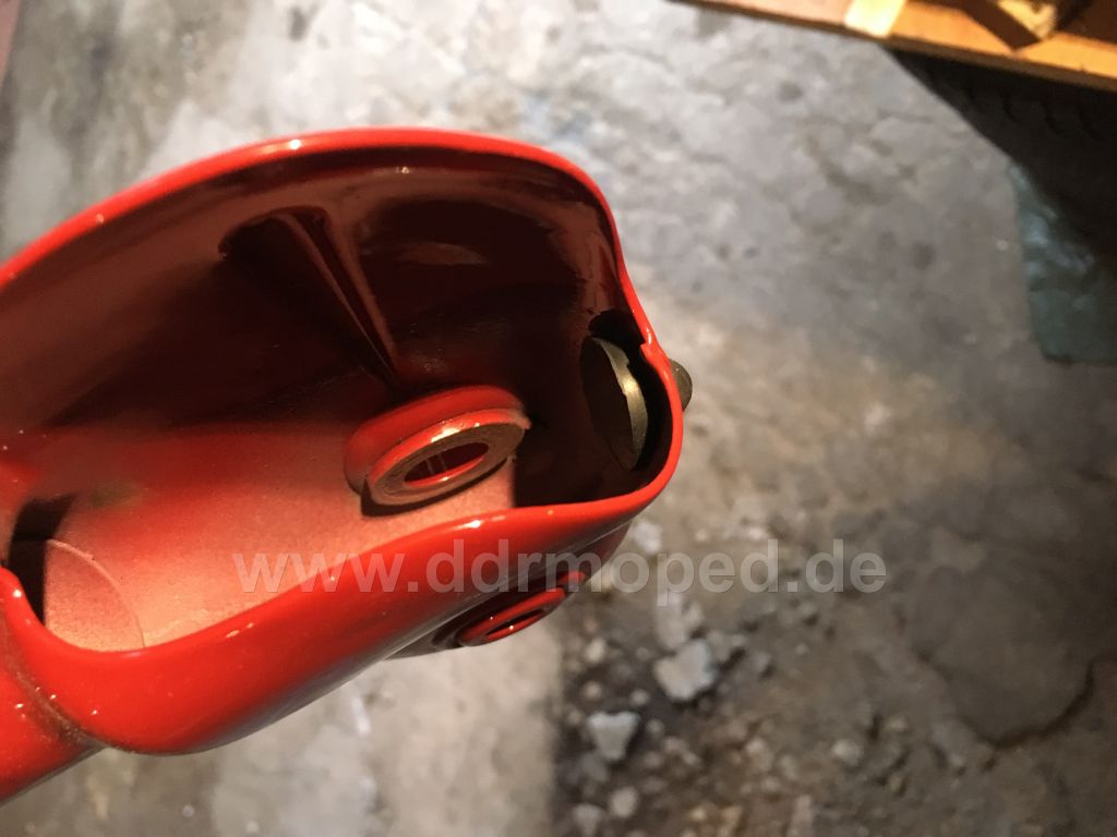

Ich möchte gern die Gabel zusammen bauen.

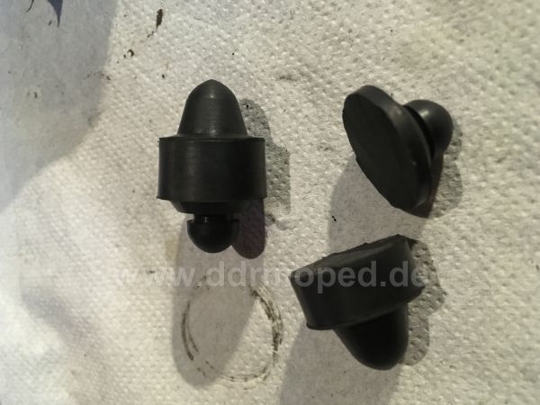

Aktuell brauche ich noch 1 Gummifederelement und diese Gummipuffer, wo ich noch nichtmal weiß wie sie aussehen.
Und dann könntet ihr mir helfen wie ich beim Zusammenbau vorgehen muss.
Kleiner Erfolg die Schwinge ist jetzt am Rahmen befestigt.
Gruß Nathanael
Geschrieben am: 10.08.2017, 17:05
QUOTE (S50FanPL @ 10.08.2017, 12:57)
Hallo Nathanael,
die Anschlaggummis gibt es hier im Shop als Originalteil aus Lagerbestand. Die Gummifederelemente als Originalteil zu bekommen ist fast nicht mehr möglich. Da wirst du auf Nachfertigungen zurückgreifen müssen.

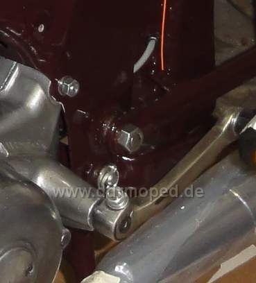

Ist das so richtig?
Gruß Nathanael
essifan
Geschrieben am: 10.08.2017, 20:52
Beiträge: 3828
Mitgliedsnummer.: 130
Mitglied seit: 28.08.2005
Falsch, die Mutter muss auf die andere Seite und mit der wird dann später der Kettenschutz
befestigt.

QUOTE (essifan @ 10.08.2017, 20:52)
befestigt.
Der Schwingenbolzen der bei den Teilen dabei war hat rechts und links Gewinde,
ergo 2 Muttern bzw 3.
Hab mir schon gedacht der es der falsche ist. Hab aber keinen anderen vorgefunden.
Gruß Nathanael
gs51
Geschrieben am: 10.08.2017, 21:52
Beiträge: 1031
Mitgliedsnummer.: 9199
Mitglied seit: 14.11.2016
Hallo ich hatte erst einen gemacht der hatte auch rechts(eine) und links(zwei) Muttern - das kurze Gewinde ist links - und glaube zwischen Rahmen und Schwinge gehört recht´s und links eine Anlaufscheibe (deshalb das Schwinglager am Rahmen aussen auch Lackfrei) schön zu sehen das rote Shell Gadus
noch ein kleiner Tip zur Vorderradfederung ich habe bei mir die Anschlaggummis erst hinterher reingemacht, nachdem die Federung eingebaut war
Gruß Heiko
