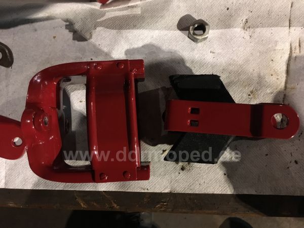

Wie ich jetzt allerdings feststellen durfte der Gelenkbolzen vom SR1 ist muss 5mm kürzer sein cry.gif
Und noch größeren Mist sieht man auf dem folgenden Foto.
Gruß Nathanael
Wombat45
Geschrieben am: 11.08.2017, 18:40
Beiträge: 4821
Mitgliedsnummer.: 3758
Mitglied seit: 20.08.2010
QUOTE (S50FanPL @ 11.08.2017, 19:12)
Da hätte man sich das Lackieren sparen können . Das Federelement ist hin.
Mfg. Frank

Da mein Freund aber auch keine Ahnung hatte als er's auseinander genommen hatte, woher hätte er's wissen sollen. Aber es ist schon sehr ärgerlich.
Gruß Nathanael

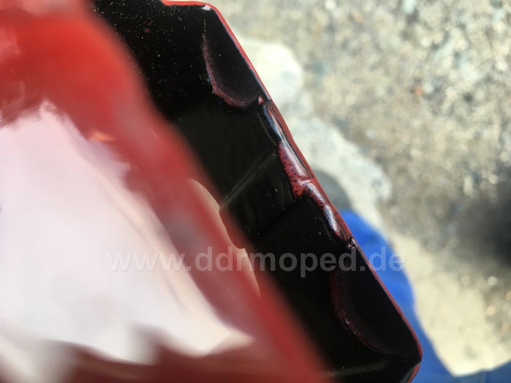

Nach langer Suche, habe ich jetzt endlich ein Federelement bekommen und hab's gleich noch aufgearbeitet damit ich auch mal ein Erfolgserlebnis habe.
Gruß Nathanael

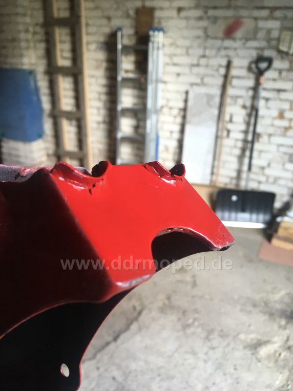

Dann kam der nächste Rückschlag. Irgendjemand hat da ein Blech unten dran gebraten und die
Ausbuchtungen für den Ständer verschlossen.
Gruß Nathanael
S50FanPL
Geschrieben am: 23.08.2017, 19:39
Beiträge: 766
Mitgliedsnummer.: 9059
Mitglied seit: 22.08.2016
Aber auch dass, konnte ich lösen. Feile und Hammer und eine Achse haben mir dabei geholfen.

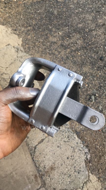

S50FanPL
Geschrieben am: 23.08.2017, 19:48
Beiträge: 766
Endlich mal was montieren. Habe keine Nieten genommen DIN 86 sieht auch schön aus.
