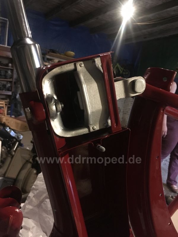

S50FanPL
Geschrieben am: 26.08.2017, 14:25
Beiträge: 766
Mitgliedsnummer.: 9059
Mitglied seit: 22.08.2016
Heute noch schnell mal für 20min in die Garage gehuscht und die schwinghebel montiert. War gar nicht so schwer und fummelig wie ich hier oft gelesen habe.

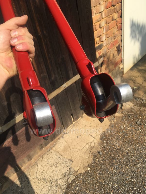

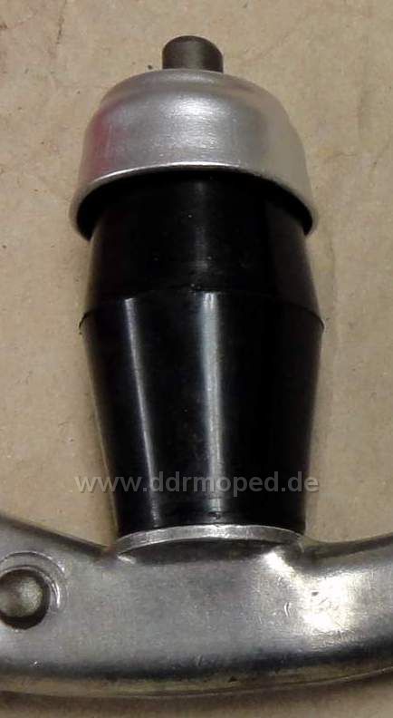

Geschrieben am: 26.08.2017, 18:28
QUOTE (S50FanPL @ 26.08.2017, 15:25)
Die Anschlaggummis bitte noch gegen die Richtigen tauschen. Diese sind zu hoch und pressen die Gummifederelemente zu sehr nach oben.
Geschrieben am: 26.08.2017, 18:35
Die originalen Anschlaggummis sind flacher.
Die verbauten sehen aus, wie die Stopfen von der Sitzbank.
Mfg Andi
Geschrieben am: 26.08.2017, 18:59
QUOTE (Andi0105 @ 26.08.2017, 19:35)
Mfg Andi
Die richtigen Gummi gibt es bei MZA. Artikelnummer 22091 und die originale Simson Nummer aus dem SR1 ET Katalog 30244. Ist mit beiden Nummern in Google zu finden.

Auch wenn ich euch in eurem Empfinden störe. Ich hab mir die Gummis in meinem 57er SR2 angeschaut, die sind genau so hoch.
Dann habe ich mir den Abstand angeschaut als die Schwinghebel schon eingebaut waren, also entlastet.
Da war sehr viel Luft nach unten.
Die Gummistopfen pressen gar nix zusammen. Ist ne blöde Perspektive aus der ich fotografiert habe.
Was noch dazu kommt, ich kaufe mir nicht Sachen für 6€ plus Versand wenn ich sie kostenlos in der Garage rumliegen habe und ihren Zweck hervorragend erfüllen.
Gruß Nathanael

Hallo wenn das so leicht ging ist die Frage ob du das obere Lager (Gegenlager) mit verbaut hast ?
Gruß Heiko
S50FanPL
Geschrieben am: 27.08.2017, 06:14
Beiträge: 766
Nur weil ich noch keinen SR1 zusammengebaut habe bedeutet das nicht, dass ich keine geschickten
Gruß Nathanael
Wolfgang
Geschrieben am: 27.08.2017, 07:43
Beiträge: 2979
Mitgliedsnummer.: 195
Mitglied seit: 14.01.2006
QUOTE (SimsonSammler1234 @ 26.08.2017, 19:28)
Im Fahrbetrieb, also unter Belastung, dürfte da nichts mehr pressen!

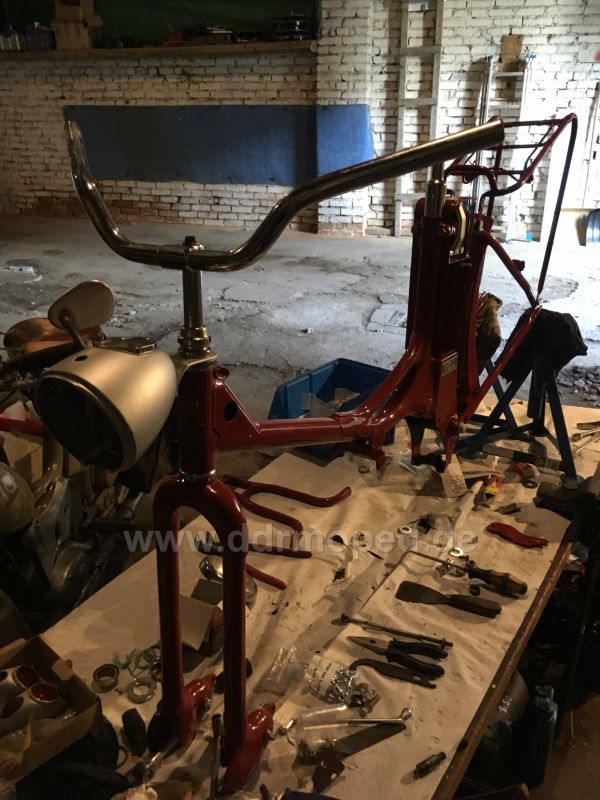

Geschrieben am: 28.08.2017, 21:06
Beiträge: 766
Heute weiter gewerkelt.
Gruß Nathanael
