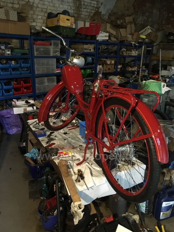

Wieder weiter gekommen.
Gruß Nathanael

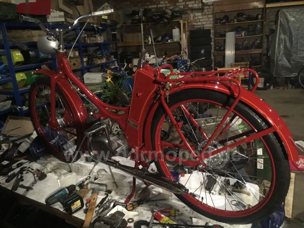

Andere Seite. Verzeiht das man nicht so gut sehen kann. Das Licht in meiner Garage leuchtet leider recht dunkel.
Gruß Nathanael

Endlich mal jemand, bei dem die Werkstatt genauso aussieht wie bei mir laugh.gif
Moped ist auch bald fertig, sieht super aus
Mit freundlichen Grüßen Pauli

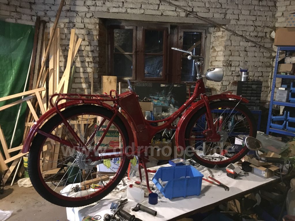

@Paulisch: wasn genau so unaufgeräumt.
Ich konnte heut einfach nicht aufhören. Bin heut Abend nochmal in die Garage gehuscht und hab Hochzeit gefeiert. Motor läuft. _clap_1.gif
Gruß Nathanael

Nathanael Hut ab. _clap_1.gif Wenn ich daran denke wie lange ich gebraucht habe meinen SR1 zusammen zuschrauben. Ich habe ständig hier im Forum gesucht; wo gehört was hin, welche Schraube verwende ich.
Bis jetzt siehst super aus bei Dir
Viele Grüße, Dieter

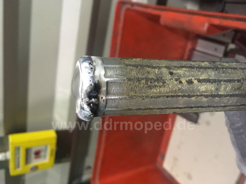

Hier hab ich mal was in Ordnung gebracht was wohl zu DDR Zeiten öfter mit der Metallsäge misshandelt wurde.
Gruß Nathanael
