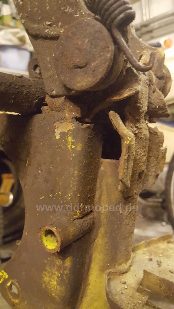

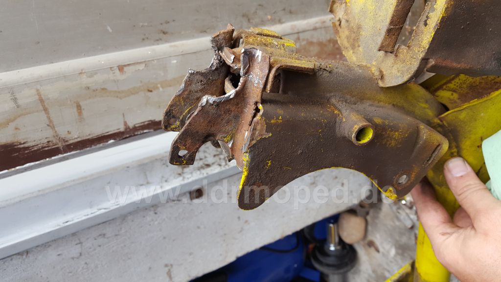

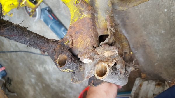

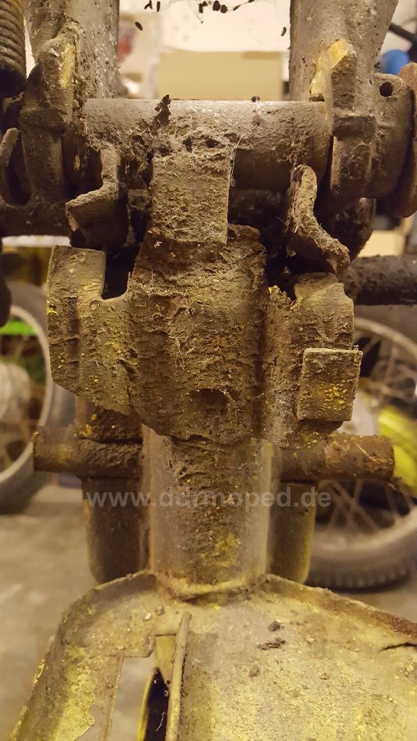

Untenrum sieht der Rahmen nicht mehr ganz so frisch aus, da haben wohl schon einige LPG Schlosser dran rumgebruzzelt.
Ständerrohr und Fussrastenträger müssen wohl neu. Mal sehen wie das Ganze aussieht wenn die Teile die kaputt sind oder dort nicht hin gehören raus sind.

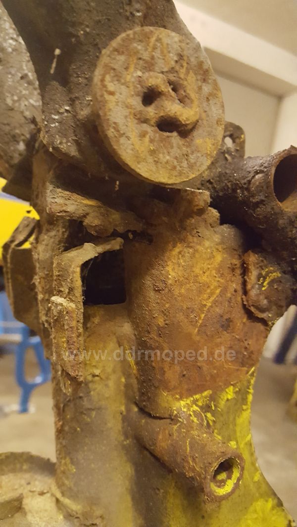

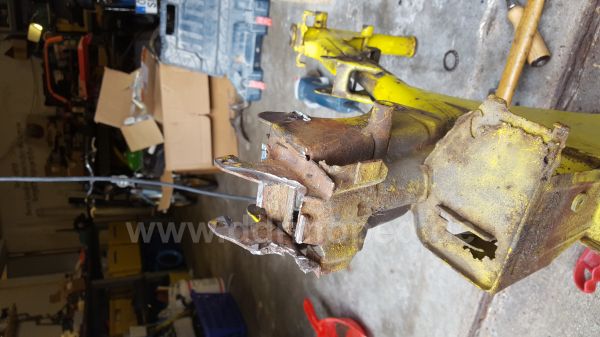

Hab dann mal ein wenig aufgeräumt.

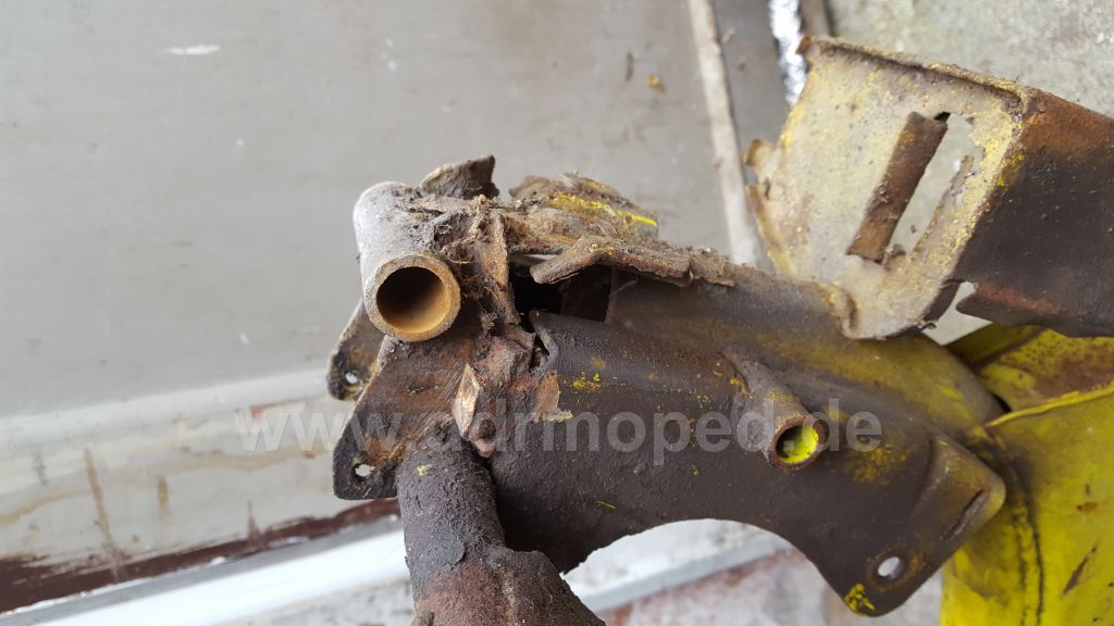

Und danach

Viel gutes ist ja nichtmehr dran, werd mal sehen dass ich den rahmen demnächst gestrahlt bekomme, dann wird noch etwas gerichtet und dann gehts zum schweißen.
