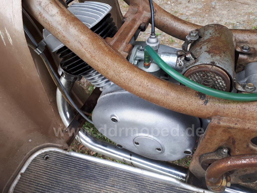

...und hier der überholte Soemtron.
Den Motor habe ich jetzt 50 km gefahren. Er läuft schön leise, hängt gut am Gas und hat gute Leistung. Auch ist alles dicht!
Ich habe hier bei beiden Motoren den Dichtring der Kupplungswelle erst in heißen Wasser "weich gekocht" und dann den Ring mit einer Rundzange auf die Welle gezogen. Ich habe ihn nicht aufgeschnitten!

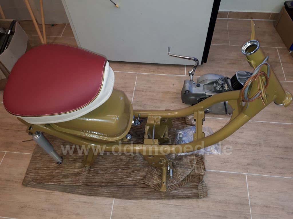

Der Sitz durfte schon mal probehalber seinen Platz einnehmen.
Leider kommt mein Lackierer nicht in die Hufe. Seit 3 Wochen hat er die Teile doch getan hat sich noch nichts!!! mad.gif

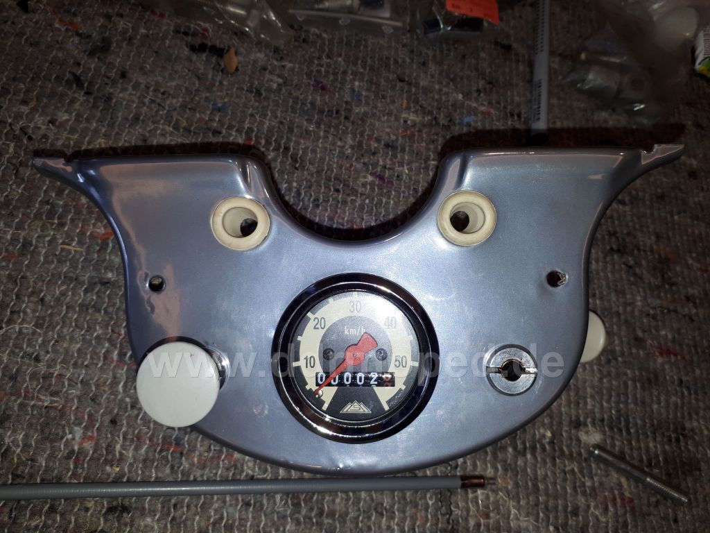

Wieder einen kleinen Schritt weiter
Mit einem Gruß aus Sachsen

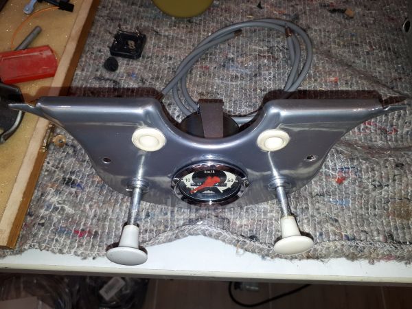

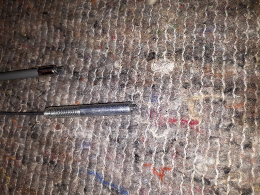

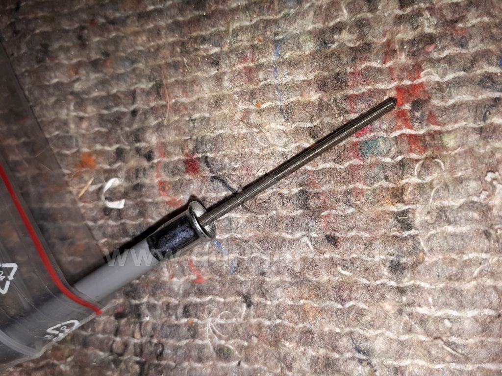

Aber auch hier, wo Licht ist ist auch Schatten!
Ich hatte mich gefreut ein Set Bowdenzüge mit Führungsröhrchen für die Luftklappe wie auch für den Tupfer ergattert zu haben und nun das!
Die Führungsröhrchen der Luftklappe wie auch des Tupfers sind zu groß gebohrt.
Die Seele des Bowdenzuges rutscht durch.
Das muss doch mal jemanden in der Fertigung auffallen das das so nicht funktioniert?! blink.gif
Ich habe jetzt einfach vorn das Röhrchen zusammen gedrückt und der Bowdenzug hält

quaxbruchblau
Geschrieben am: 04.07.2018, 18:14
Beiträge: 173
Mitgliedsnummer.: 9637
Mitglied seit: 03.08.2017
hier das Dilemma

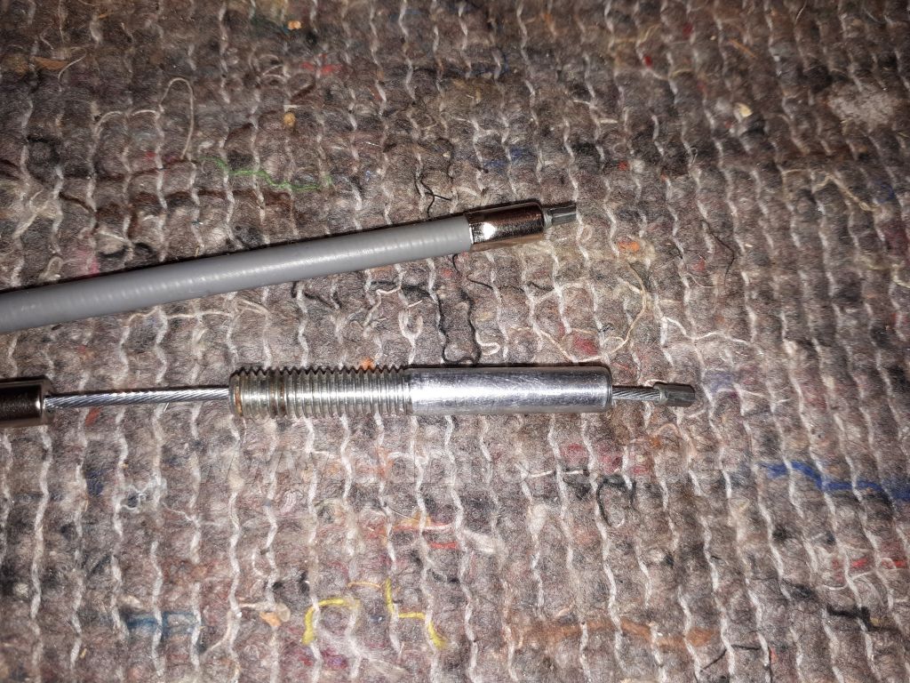

Geschrieben am: 04.07.2018, 19:47
Das Gewinde sollte aber in die andere Richtung zeigen, wie willst du sonst den Knopf draufdrehen?!
Mfg Andi
quaxbruchblau
Geschrieben am: 04.07.2018, 20:27
Beiträge: 173
Ich weiß Andi.
Hatte das so nur für das Bild schnell zusammen gesteckt.
Hier das Endergebnis.
Gert
Geschrieben am: 04.07.2018, 23:13
QUOTE (quaxbruchblau @ 04.07.2018, 18:13)
Woher kommen die Bowdenzüge?
Man muss den Hersteller unbedingt auf den Fehler mit den Röhrchen hinweisen.
quaxbruchblau
Geschrieben am: 05.07.2018, 10:50
Beiträge: 173
Ich habe meine Feststellungen auf der Produktseite des Händlers geschrieben. Mal schauen ob es frei geschaltet wird.
Die Tachowelle kann man auch vergessen. Man kann die Seele komplett heraus ziehen und sie ist auch sehr lang. Muss auf alle Fälle vor Einbau noch etwas gekürzt werden. Wenn nicht geht der Tacho defekt. Ich habe hier aber noch die Befürchtung, dass im Betrieb die lose Seele vielleicht wandert und den Tacho dann doch noch zerstört.
Die restlichen Bowdenzüge sind augenscheinlich von guter Qualität. Ordentliche Nippel und auch ordentlich verpresst! Da gibt es nichts zu meckern!

Brent-Severyn
Geschrieben am: 05.07.2018, 13:22
Beiträge: 226
Mitgliedsnummer.: 7910
Mitglied seit: 25.01.2015
Deinen Verdruss kann ich nachvollziehen. Das mit den Nachbauteilen ist ein einziges Ärgernis. Die Erfahrung habe ich auch schon mehrfach gemacht. Vergasernadeln die weder problemlos in das original noch das Nachbau Halteplättchen passen, Kupplungsgriffe die man auffeilen muss damit dieses Tönnchen (welches den Nippel hält) überhaupt reingeht etc. Man fragt sich wirklich, ob diese Teile von dem Hersteller jemals verbaut bzw. getestet wurden. Unter Qualitätssicherung/Qualität verstehe ich jedenfalls was anderes. Müsste man alles gnadenlos zurückschicken bis die es lernen. Solange das aber nicht jeder macht nutzt es auch nix.
Und wenn es nicht mal von den Abmessungen her passt, wie ist es dann um Stabilität/Haltbarkeit bestellt? Will man sich insbesondere bei sicherheitsrelevanten Teilen besser gar nicht vorstellen. Ich habe die Lust auf Nachbauteile definitiv verloren, und dass obwohl ich noch gar nicht viele benötigte.
Wir leben in einer Zeit wo man bestimmt auf 1/100 mm genau fertigen könnte aber scheinbar wird nicht mal auf 1/10 oder weniger gefertigt. Traurig...
Viele Grüße
Thomas
quaxbruchblau
Geschrieben am: 05.07.2018, 13:47
Beiträge: 173
Hallo Thomas,
Weil die restlichen Bowdenzüge aus diesem Set wirklich sehr gut verarbeitet sind, habe ich mich zu dieser Aktion entschlossen.
Normalerweise schicke ich auch unbrauchbare Teile zurück. Hatte ich dazu hier bereits geschrieben. Eine Nachbaukurbelwelle, ein Nachbaukupplungskorb sowie ein anderer Satz Bowdenzüge waren nur für die Tonne.
Ich sehe es auch nicht ein an diesen Teilen noch herum zu schnitzen bis sie verwendbar sind.
Gert

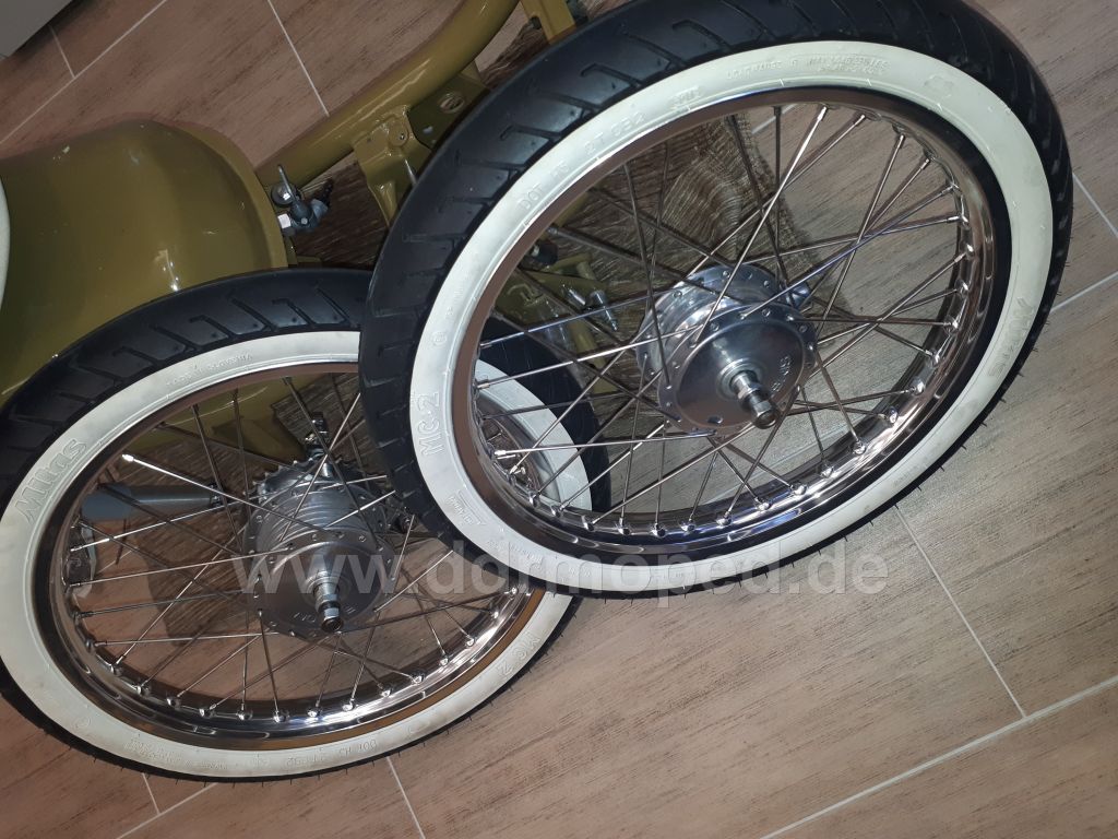

Die Räder sind dann auch einbaufertig.
