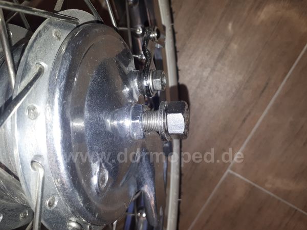

Kann mal jemand schauen ob ich die Muttern auf den Achsen in der richtigen Reihenfolge montiert habe?

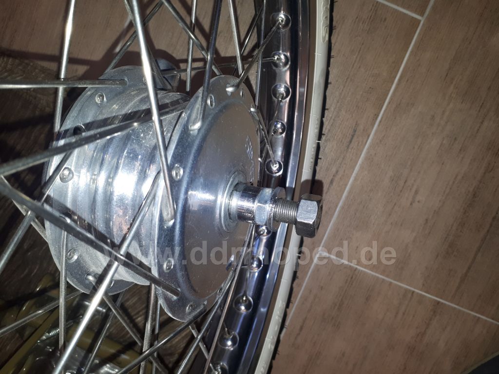

und hier die andere Seite

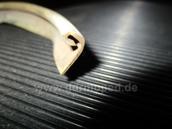

Geschrieben am: 13.07.2018, 11:14
QUOTE (S50FanPL @ 12.07.2018, 23:52)
Hab dir was in den Teilemarkt geschrieben.
Man findet das korrekte Produkt unter dem Namen Gummischnur.
Den Tunnelkeder für den KR50 gibt es nicht als Nachbau.
Das Original sieht so aus.
Mfg Andi
S50FanPL

Schande über mich bei so viel Unwissenheit. Wenn man keine Ahnung hat Fresse halten. ph34r.gif
@Andi: Um meine Wissenslücke zu füllen. Kannst du mal eine Nahaufnahme machen wo man das genaue Profil sieht?
Gruß Nathanael
Geschrieben am: 13.07.2018, 19:22
QUOTE (S50FanPL @ 13.07.2018, 19:09)
Mach ich gern, wird aber sicher erst morgen.
Gruß, Andi

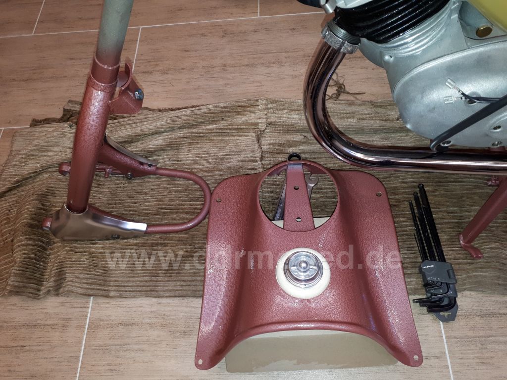

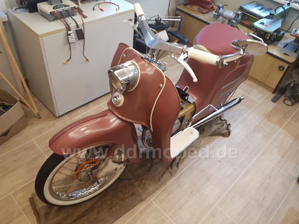

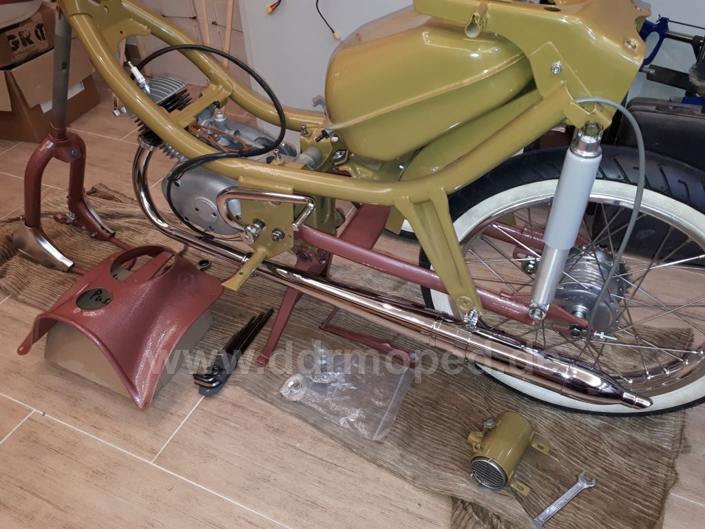

Ich konnte heute einige Teile vom Lackierer holen.
Der Rest folgt kommende Woche.
So kann ich etwas weiter bauen
Mit einem Gruß aus Sachsen
Gert

Geschrieben am: 14.07.2018, 10:18
QUOTE (Andi0105 @ 13.07.2018, 20:22)
Gruß, Andi
So im Profil
Mfg Andi

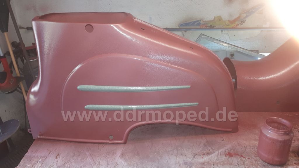

Der Rest vom Blech ist fertig lackiert.....
Wenn nichts Unvorhersehbares dazwischen kommt, ist am Wochenende Probefahrt angesagt!
Morgen hole ich jedenfalls das Mopedkennzeichen.

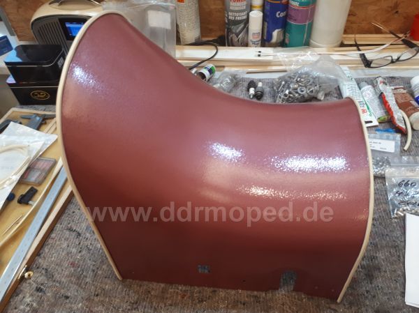

Thema Tunnelkeder:
ich habe diesen hier als Meterware Stück für Stück verklebt. Geht ganz gut.
https://kultmopeds.de/2-Gummi-Keder-Koeder-...ht#&gid=1&pid=1
Mal sehen wie lang er hält
Morgen kommen noch unten die Gummis ran und die Leisten werden aufgenietet.
