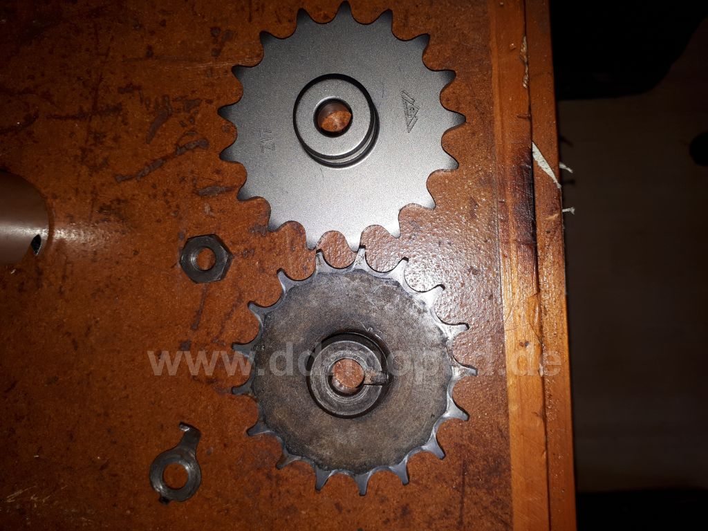

Hier der Übeltäter. Ich frage mich ob aktuell alle Nachbauteile nur Schrott sind.....
-Kurbelwelle
-Kolben/Zylinder
-Kettenritzel
Kann einer von euch mir ein brauchbares Ritzel empfehlen??
Nachtrag: Ich habe mir ein Ritzel im DDRMopedshop bestellt und werde nach Erhalt berichten!

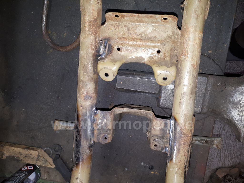

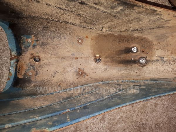

Heute noch kleine Schweißarbeiten ausgeführt.
Im Panzer habe ich hinten gleich noch zwei kleine Blechstreifen als Kabelschellen eingeschweißt. Also nix mit "fliegender Verkabelung" später.
Morgen bringe ich alle Teile zum Sandstrahlen und grundieren

Am Rahmen waren auch kleine Risse

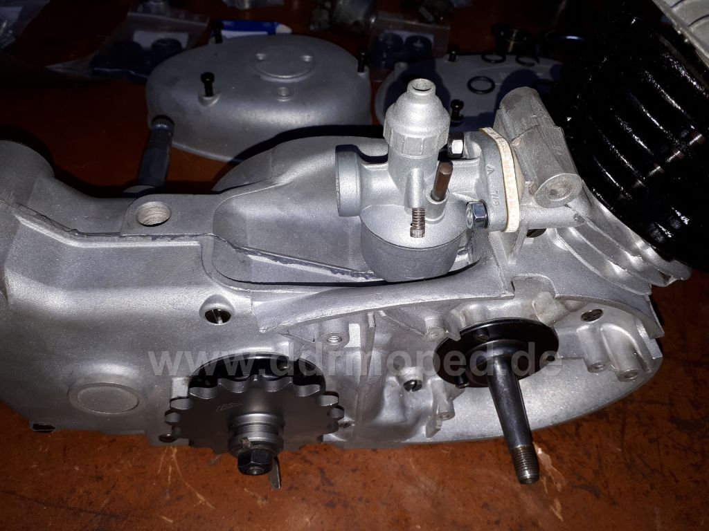

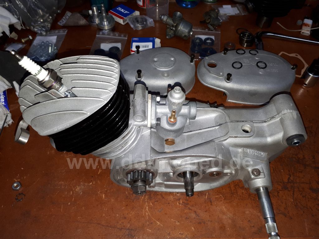

Da meine Teile jetzt alle zum Sandstrahlen und Grundieren/Pulvern sind, hab ich heute mit Motor 1 weiter gemacht.
Als der Annehmer mir den Fertigstellungstermin nannte, setzte es mich fast auf den A.... KW51 kann ich die Teile wieder abholen. sad.gif sad.gif
In hatte ja schon geschrieben das das Kettenritzel vom Konus nicht passte. Heute war ich bei einem anderen Händler und habe vor Ort den Konus geprüft.
Das Ergebnis war: ein Konus passte, an einem weiteren Ritzel passte der Konus nicht. Auch hier wich der Kegel ab und es kippelte auf der Welle.
Da die Ritzel alle vom gleichen Hersteller zu kommen scheinen, sollte man jedes Teil genau vor Einbau prüfen!
Mein Motor hat neue Gangräder, Kickstarterzahnrad und-welle, Lager, Wellendichtringe, Zylinder und Kolben bekommen. Die Kurbelwelle habe ich instandsetzen lassen. Powerzündung kommt auch rein.
Ich werde mir einen kleinen Prüfstand zusammenschweißen und ihn dann dort starten.
Mit einem Gruß aus Sachsen
Gert

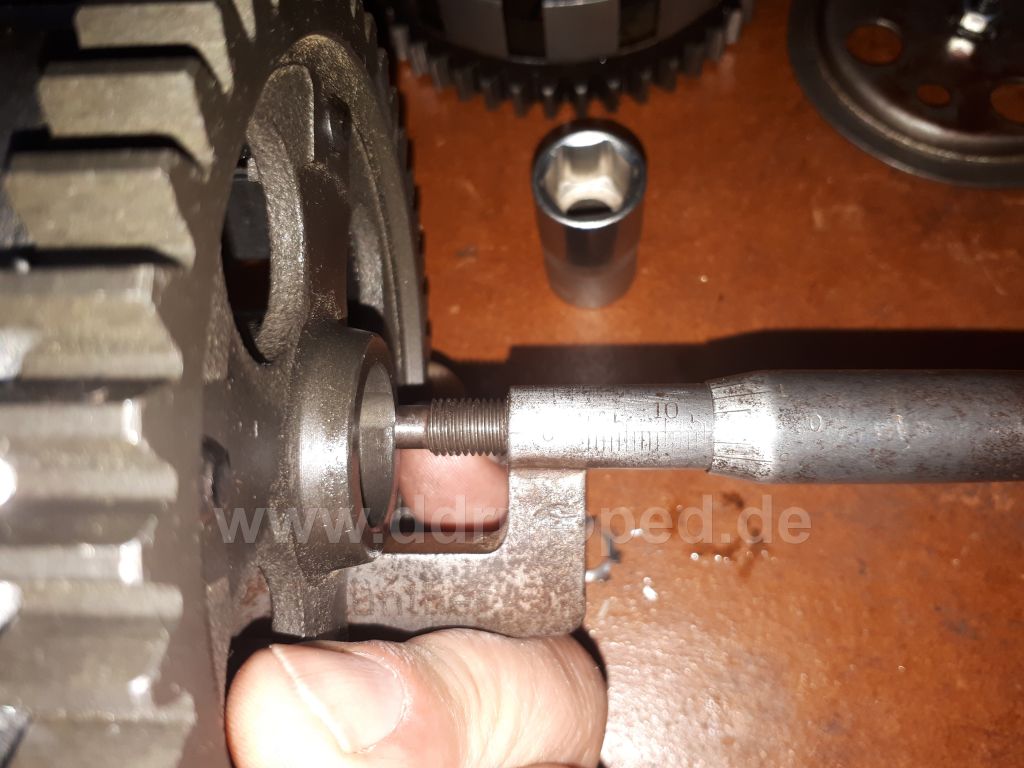

Bild 2

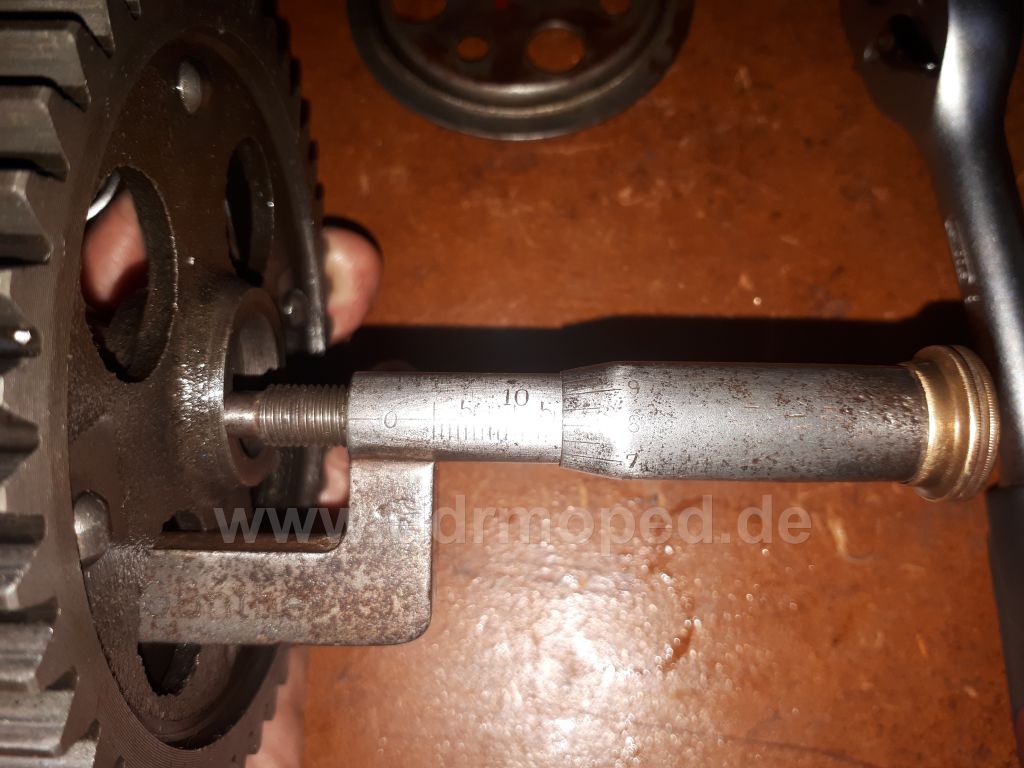

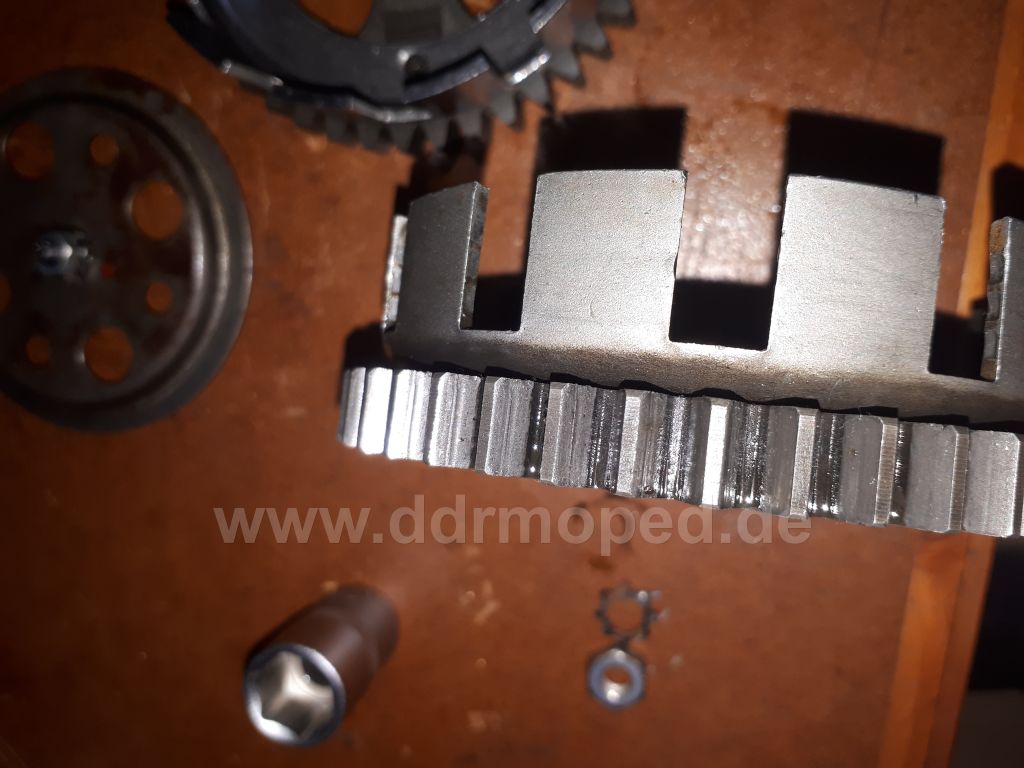

Heute wollte ich eigentlich die Kupplung fertig montieren...beim Willen blieb es allerdings.
Da die Zahnflanken des Zahnkranzes und die Führung der Reibscheiben des Kupplungskorbes ganz schön gelitten hatten, sollte ein neuer Korb mit Ritzel montieren werden.
Bild alter Kupplungskorb

Neuen Korb montiert, Mitnehmer aufgesteckt, Mutter angezogen...Mitnehmer fest.

Alles wieder demontiert und mit Bügelmeßschraube vermessen
Höhe alter Kupplungskorb an Laufbuchse 15,80mm
Höhe alte Laufbuchse 16,0
Gert

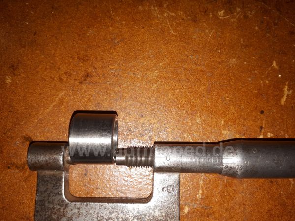

quaxbruchblau
Geschrieben am: 28.09.2017, 21:49
Beiträge: 173
Mitgliedsnummer.: 9637
Mitglied seit: 03.08.2017
Höhe neuer Kupplungskorb 16,00mm
Höhe neue Laufbuchse 15,95mm
Der Mitnehmer muss mit der neuen und der alten Laufbuchse klemmen!! cry.gif cry.gif
Und offiziell gibt es keine Distanzscheibe für die Buchse. Nur hinten am Lager ist eine Anlaufscheibe
Irgend wie habe ich gerade einen Magneten in mir der ständig Schrottteile anzieht
Gert
quaxbruchblau
Geschrieben am: 28.09.2017, 21:55
Beiträge: 173
Also werde ich morgen wieder alles zum Teilehändler (meines Vertrauens??) bringen, ihm alles auf den Tresen packen und Ersatz bzw eine passende Distanzscheibe verlangen. hmm.gif
Meine Bügelessschraube ist zwar nicht mehr die neuste, misst aber für meine Belange noch genau genug!!
Hier noch die neue Buchse
Gert

Der Händler schaute schon etwas verdutzt aus der Jacke als ich ihm mein Anliegen verdeutlichte.
2 weitere Teilesätzen aus seinem Regal hatten identische Maße, waren so ebenfalls nicht zu gebrauchen.
Und ich hatte auch richtig recherchiert, es gibt dafür keine Distanzscheiben.
Die Buchse ist zu kurz!
Er hat jetzt bei seinem Vorlieferanten das Qualitätsproblem gemeldet.
Dem Chef einer alt eingesessenen Simsonwerkstatt hier schilderte ich das Problem auch.
Er antwortete: Nehm den Winkelschleifer und schleife den Korb hinten ab... blink.gif
naja...das ist nicht ganz so meine Art etwas zu reparieren

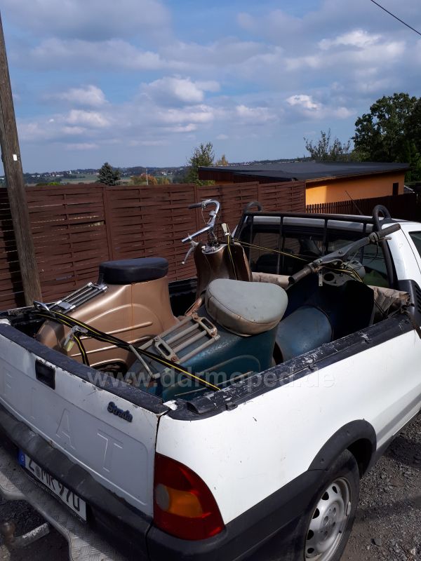

Mir sind heute ganz spontan noch zwei weitere KR50 ins Haus geflattert
Von dem ich hier schreibe, den bekommt meine bessere Hälfte.
Also hätte ich sowieso noch eins für mich gebraucht.
Naja...und da die zwei zusammen standen kann ich die ja nicht einfach trennen.
Der blaue ist von 1963 und der güldene von 1960

Die beiden "neuen" sehen auf den ersten Blick doch recht gut beieinander aus. thumbsup.gif
