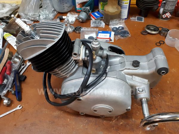

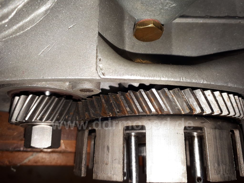

und noch eins aus anderer Perspektive

Motor Nr.1 ist fertig. Jetzt kommt der nächste an die Reihe.

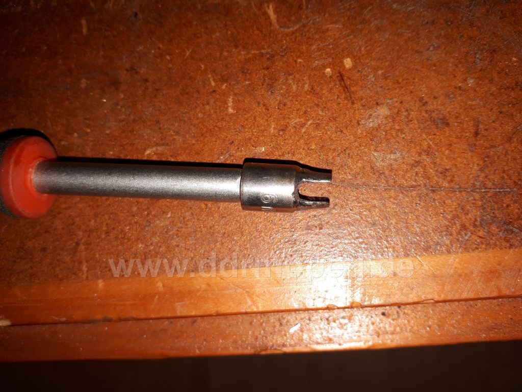

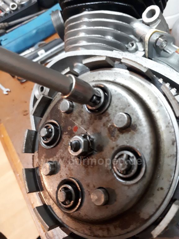

Zum Zusammenbau der Kupplung habe ich mir noch ein kleines "Sonderwerkzeug" gebaut.
Beim Niederdrücken der Druckfedern mit einer Zange flog mir ständig das ganze Zeug um die Ohren und nach dem dritten Zusammensuchen der Einzelteile hat es mir dann gereicht.
Ich habe mir einfach eine alte passende Stecknuss (SW 6) genommen, sie vorn geschlitzt, im Außendurchmesser noch etwas runter geschliffen
.....und der Zusammenbau funktioniert super!!

Die geschlitzte Nuss auf den Drehknauf vom kleinen Nusskasten aufgesteckt und die Montage funktioniert wie mit dem originalen Simson Werkzeug
