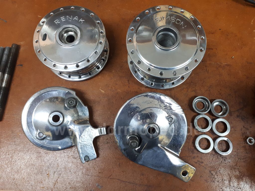

Da ich noch immer auf meine ganzen Teile für KR50 Nr.1 warte, sie sind noch immer zum Sandstrahlen, Grundieren bzw. Pulvern, mache ich mit den Rädern vom 2. Moped weiter.
Hier war heute nur polieren der Naben angesagt.
Neue Kugeln für die Lager habe ich. Neue Konen sind bestellt
Neue Speichen und Felgenringe hole ich nächste Woche.
Wenn die Räder fertig sind geht es mit Motor Nr2. weiter. Der lief bei mehreren Probefahrten mit meinem mobilen Motorenprüfstand super.

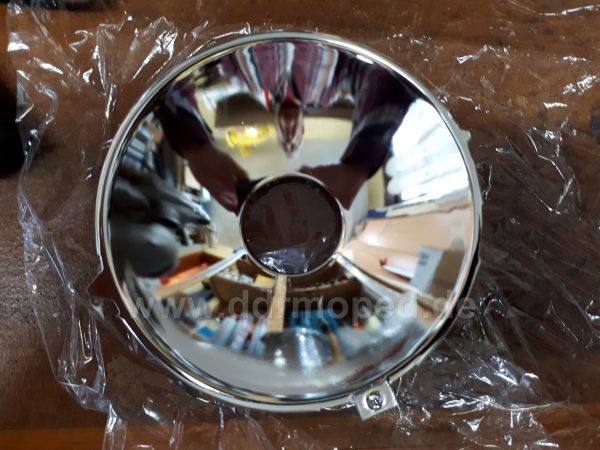

Heute kam Reflektor Nr.2 vom Verspiegeln zurück.
Erster Eindruck: Absolut empfehlenswert!

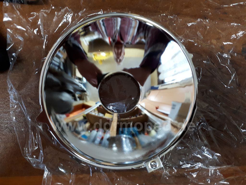

und hier noch die Rückseite. Die hellen Flecken sind nur Lichtspiegelungen!!!
Keine Rückstände oder Ablagerungen!!
Super aufgearbeitet!

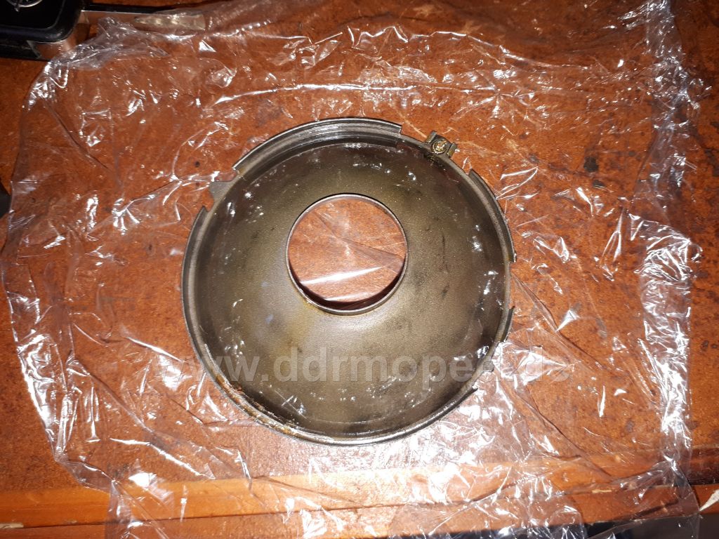

Den Ausgangszustand des Reflektors kannst du hier sehen. So wie er war hab ich ihn aufarbeiten lassen:
https://www.ddrmoped.de/forum/index.php?sho...ndpost&p=594828
Die Gesamtkosten betrugen mit Versand knapp 30€.
Und an dem Ergebnis habe ich überhaupt nichts zu meckern!!
