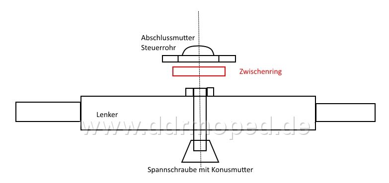

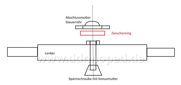

Hallo. Bin wie bereits beschrieben bei der Restaurierung meiner 150 er ES. Bin gerade beim Zusammenbau des Lenkers.Als ich ihn auseinander nahm und einige Zeichnungen bei verschiedenen Händlern anschaute, bemerkte ich das der Zwischenring fehlte. Also schwups besorgt. Aber jetzt weiß ich nicht wo man ihn verbaut. Ist auf den Bildern schwer zu sehen. Viekeicht kann mir einer von euch helfen. Gruß Kai

Der Zwischenring sitzt wie in den ET-Listen zu sehen auf dem Lenker. Von der Montagereihenfolge allso folgendermaßen:
1) Konus mit Spannschraube am Lenker vormontieren
2) Lenker auf Steuerrohr aufsetzten
3) Festziehen der Spannschraube
4) Aufsetzen des Zwischenrings (quasi über bzw um den Schraubenkopf der Spannschraube)
