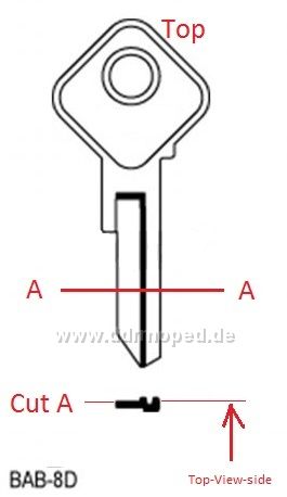

... nachfolgend noch ein paar pics vom Schlüsselprofil BAB-8D
Hisi
Geschrieben am: 17.08.2017, 16:48
Beiträge: 1521
Mitgliedsnummer.: 349
Mitglied seit: 18.10.2006

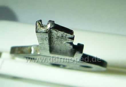

... und hier ein Foto von meinem Originalschlüssel,
auf das Profil gesehen

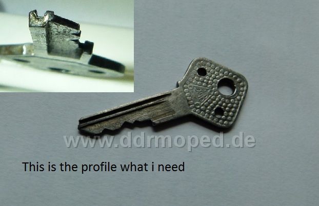

Man erkennt sehr leicht, daß das Profilbild (der Schnitt) des BAB oben,
so gelegt wurde, das man "aus dem Heft heraus schauend" das Profil geschnitten sieht.
Ich hätte das Profil anders gezeichnet, aber das ist meine Ansicht als "Techniker".
Das Ganze nochmals mit einem Kombibild meines Schlüssels.
