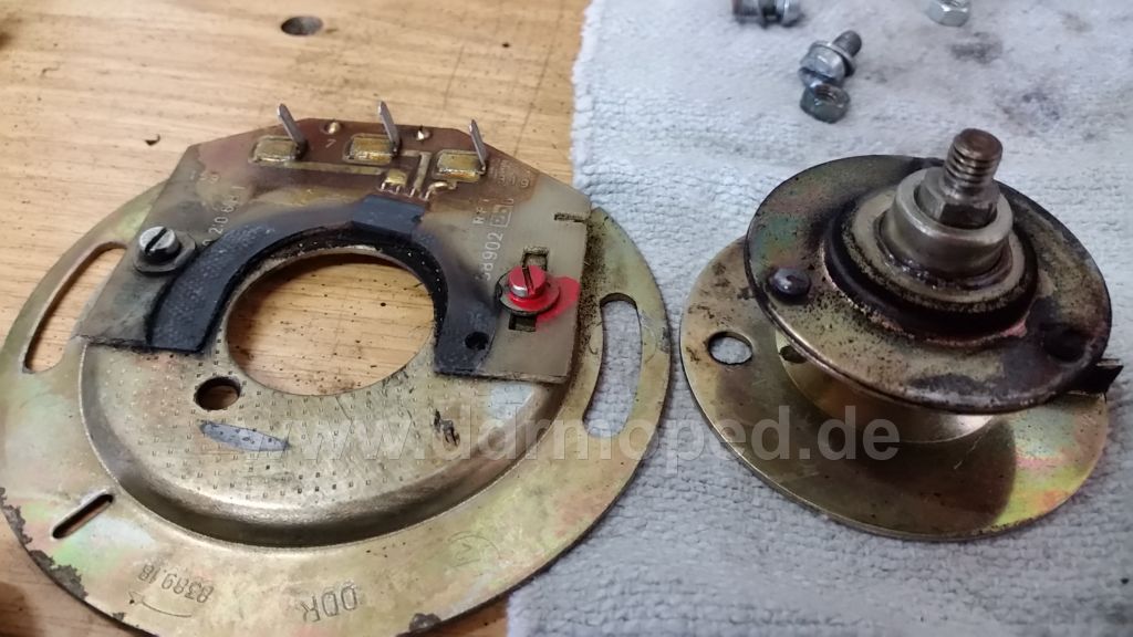

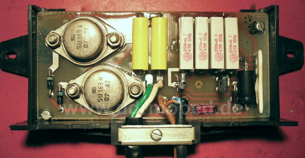

nachdem ich nun ca. 2000 km problemlos mit dem Trabi gefahren bin, hat nun die Zündung gesponnen.
Das Steuerteil hatte ich schon vorher überarbeitet (neue Kondensatoren, Widerstände, Geberkabel) um eventuelle Ausfälle vorzubeugen.
Neue originale Zündspulen hatte ich auch schon verbaut und neue originale Kerzenstecker ebenfalls.

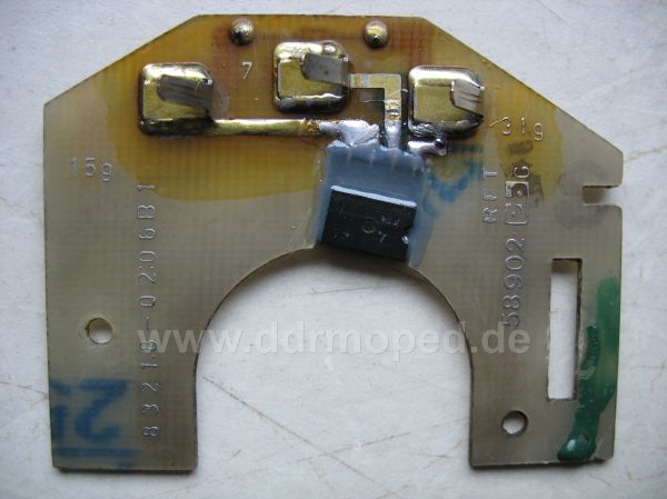

Es blieb also nur noch der Hallgeber übrig und genau der war es.

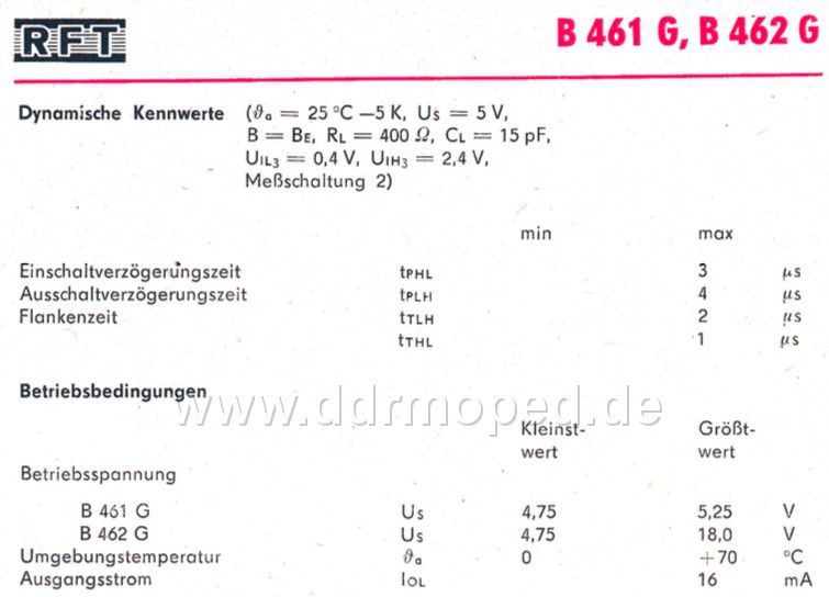

Der Hallbaustein B461G machte mehr oder weniger was er wollte.
Laut Datenblatt ist er eigentlich auch nur für max. 10V ausgelegt was mich etwas verwundert, da der B462G ja eine höhere Eingangsspannung verträgt.
Durch Zufall konnte ich 5 Stück B462G erwerben, damit habe den Hallgeber jetzt repariert.
Ich habe auch noch zwei 6V Relais entdeckt die wohl bei der Umrüstung auf 12V vergessen wurden.
Ich habe sie durch originale 12V Typen ersetzt.
Ein loses Kabel am Blinkerschalter habe ich auch noch entdeckt und wieder angeschlossen.
Und die Zweiklangfanfare hat nun auch wieder ihren weg unter die Motorhaube gefunden.
Sie wurde wohl vom Vorbesitzer bei der 12V Umrüstung gegen eine einfache Hupe ausgetauscht.
Markus
madie
Geschrieben am: 24.10.2017, 17:05
Beiträge: 632
Mitgliedsnummer.: 4842
Mitglied seit: 10.09.2011
Ganz vergessen, die Lager vom Hallgeber habe ich natürlich auch gleich mit gewechselt.

Hi,
wieso Siemens?
Der B461G und der B462G sind von RFT, die von mir gekauften sind auch originale RFT.
Ich hatte mir als erstes eine Nachbau Hallgeberplatine gekauft, aber die hat sich nicht gut einstellen lassen.
Daher habe ich mich entschlossen die originale Platine mit dem RFT Baustein zu reparieren.
Mit der Originalplatine funktioniert die Einstellung nun wieder problemlos.
Markus

Geschrieben am: 24.10.2017, 22:30
Beiträge: 4234
Mitgliedsnummer.: 4385
Mitglied seit: 21.04.2011
Super Sache thumbsup.gif Da hast Du offensichtlich Glück gehabt das Du diese IC's noch bekommen hast _clap_1.gif
Als ich vor einer ganzen Weile mal meine Zündung neu einstellen wollte, da es Fehlzündungen gab, wurde ich von einer Geberplatte begrüßt, von welcher 1 von den 3 Niete abgerissen war, und der Magnet dann schön über die Platine und den IC geschliffen hat...
Geschrieben am: 25.10.2017, 02:16
Beiträge: 6818
Westliche Vorbilder. Im einfachstem Fall nur die Beschriftung abgekratzt und neu bemalt. Die Hallgeber wurden auch in der Tastatur des MC 80 verbaut. Schau mal bei RT rein.
SAS 241s müßte es sein.
