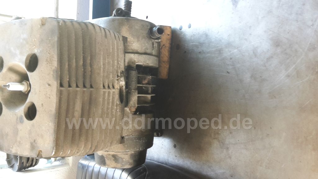

Das Aggregat, wird komplett überholt

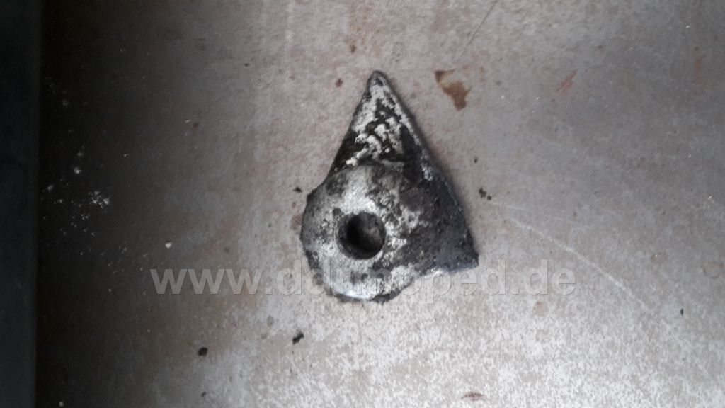

ddr-driver
31.08.2017, 19:03
Beiträge: 2867
Mitgliedsnummer.: 7174
Mitglied seit: 22.02.2014

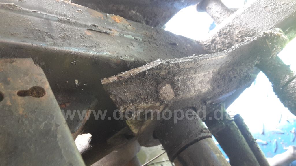

Motorschuh gebrochen

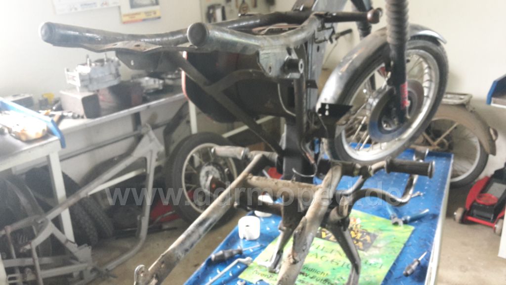

ddr-driver
31.08.2017, 19:05
Beiträge: 2867
Der Rest..

ddr-driver
31.08.2017, 19:08
Beiträge: 2867

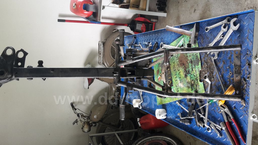

So langsam sieht man den Fortschritt

dragonbeast
31.08.2017, 21:30
Beiträge: 1667
Mitgliedsnummer.: 675
Mitglied seit: 01.07.2007
Das mit den gebrochenen Motorschuhen ist ja ne bekannte Krankheit. Habe meine damals gedoppelt. Seitdem keine Probleme mehr!

ddr-driver
02.09.2017, 11:16
Beiträge: 2867
Ich werde ihn versuchen zu schweißen, obwohl deine Idee zur Vermeidung des Problems auch gut klingt.

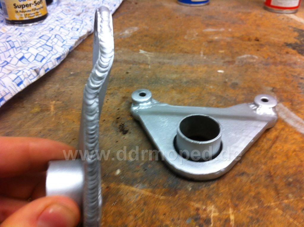

dragonbeast
03.09.2017, 09:29
Beiträge: 1667

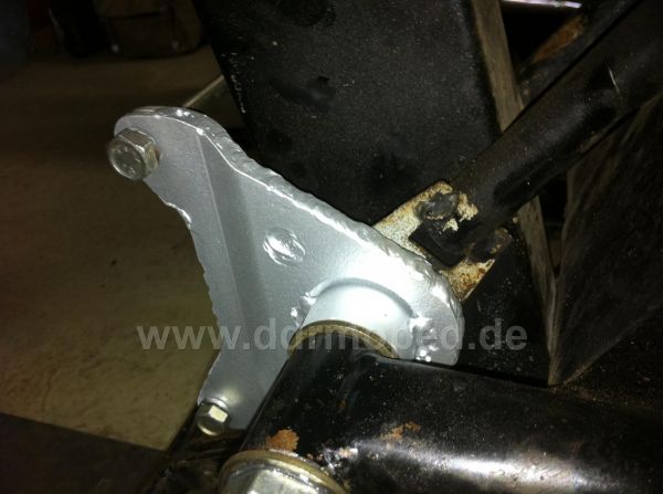

So sehen sie gedoppelt aus...

dragonbeast
03.09.2017, 09:31
Beiträge: 1667
Hier an meiner ETZ verbaute...

Und seit dem ist nichts mehr passiert? Da muss ich meinen Schweißer fragen, ob der das hinkriegt.

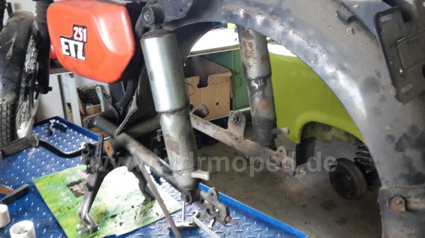

ddr-driver
03.09.2017, 12:58
Beiträge: 2867
Und:
Gruß, Marcel
Mein Geländefahrzeug
S51 Enduro Neuaufbau
Spatz Neuaufbau
ETZ 251 Neuaufbau

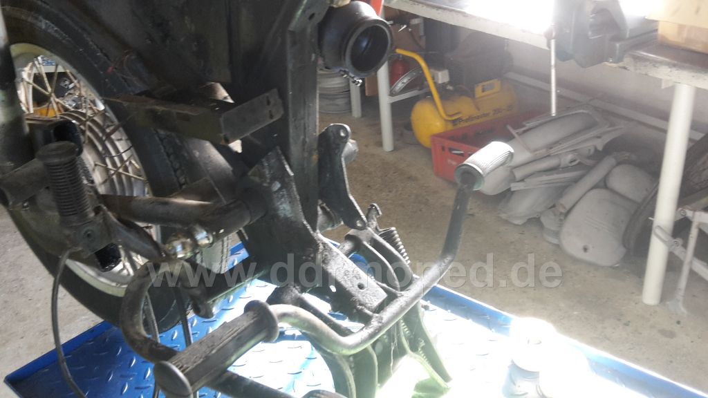

Frontansicht:

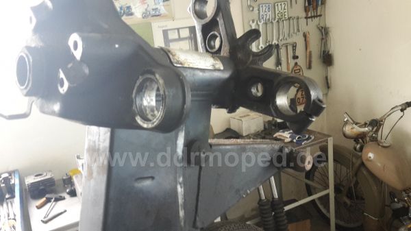

ddr-driver
03.09.2017, 13:07
Beiträge: 2867

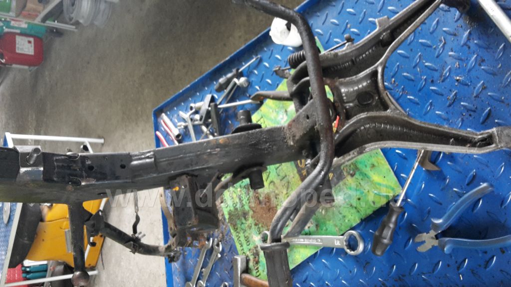

Bald können einige Teile zum strahlen. Der Schwingenbolzen ging wider erwarten wie von selbst raus, dafür hingen die Gabelrohre etwas hartnäckig.
