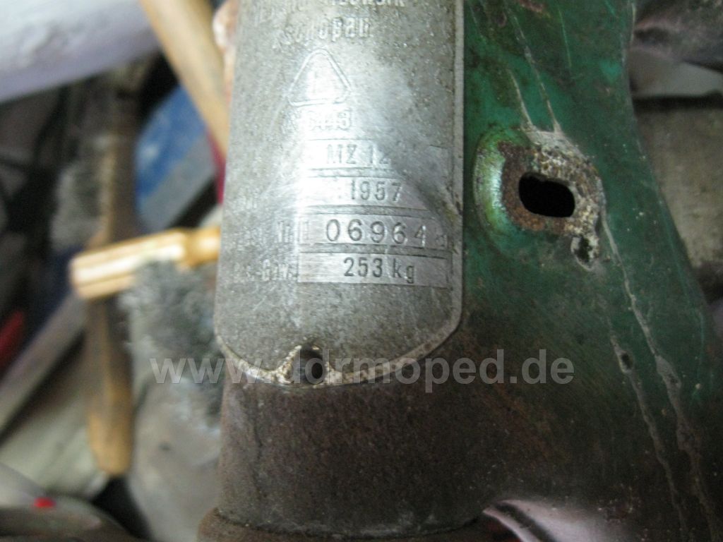

ich hätte eine Frage zu einem RT Rahmen, welchen ich noch habe. Vom Baujahr 1957, der Bezeichnung MZ 125 klar ein /2er Rahmen. die Rahmennummer irritiert mich aber ein wenig - 1069648. Beginnen die -2er Nummern nicht mit 5? Ist das ein Ersatzrahmen für ne-1er? Dafür würde sprechen, das noch der Original Nachrüstbremslichtschalter vorhanden ist. Ich hoffe mir kann jemand helfen.

Bis Anfang 1958 trugen die /2 noch die 10xxxxx Rahmennummern. Etwa mit der Einführung der Vollnabe (oder sogar zeitgleich _uhm.gif ) bekamen sie die 50xxxxx.
Deine Rahmennummer sollte eine späte Halbnabe aus der zweiten Jahreshälfte 1957 sein.

Danke schön, habe ich so in den einschlägigen Listen, welche online sind, nicht gefunden. Das erklärt das Ganze natürlich. Nochmal vielen Dank!
