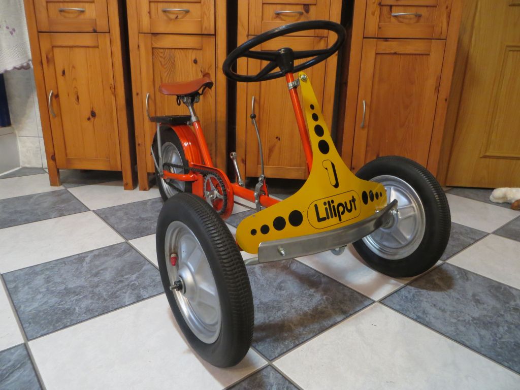

So sieht das ganze nun aus. Nächster Schritt ist die Lackierung der Radkappen und des Kettenschutzes.
P.S. wenn jemand unter euch eine Idee wegen des Kantenschutzes hat, immer her damit!!!

Wir haben früher bei unseren Mopeds die Kotis auf "sportlich" gekürzt. Um eventuellen Ärger mit den Grünen zu umgehen, haben wir die Kanten mit einem U-Profil-Gummi umklebt. Ob das bei einem Crash geholfen hätte, steht in den Sternen. Aber für die scharfen Kanten wäre es evtl. eine Option. Schwierig wird aber wohl der kleine obere Radius des Bleches und das Finden eine guten Klebers
Ich hoffe, ich habe deine Suche nach nem Kantenschutz auch richtig verstanden...
Wenn sie gut entgratet ist, ist es eigentlich nicht notwendig, einen Kantenschutz herum zu machen.
Es ist ja schon abgerundet, und das Blech wird wohl hoffentlich nicht scharfkantig sein.
Die Fahrzeuge sind doch vom Hersteller für Kleinkinder konzipiert, und die waren damals wie heute verletzlich.
Natürlich könnten sich die Knirpse an allen Möglichkeiten Ecken und Kanten irgendwo mal anstoßen, aber bei normalen Gebrauch ist es eher unwahrscheinlich.

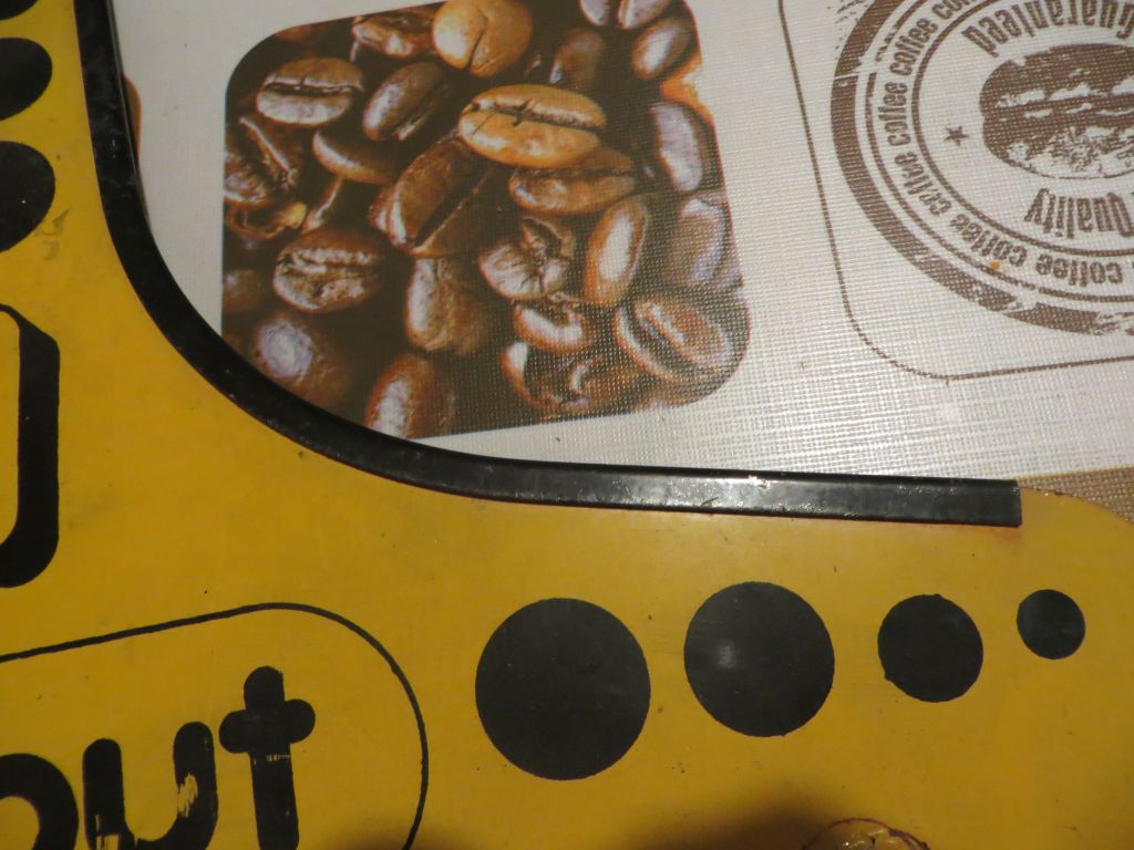

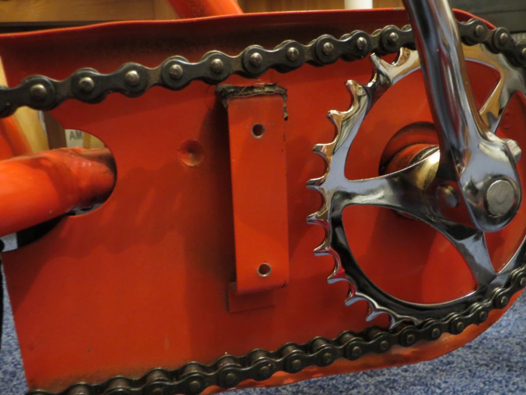

danke Thorsten für den Tip mit dem Kantenschutz. Ich habe unten mal ein Bild vom originalen Kantenschutz angefügt. Das ist eine Art U-Profil aus Blech, das in die am Schild vorhandenen kleinen Löchern "eingeklickt" wird. Einmal dran, geht das Profil nur sehr schwer wieder ab.
Das Schild ist tatsächlich schon gut entgratet. Ich habe auch den Eindruck, als wäre am montierten, originalen Schild nie so ein Kantenschutz gewesen. Man sieht keine Kratzspuren von einem schon mal vorhandenen Kantenschutz....
Bei normaler Nutzung ist eine Verletzung ziemlich unwahrscheinlich. Das denke ich auch...

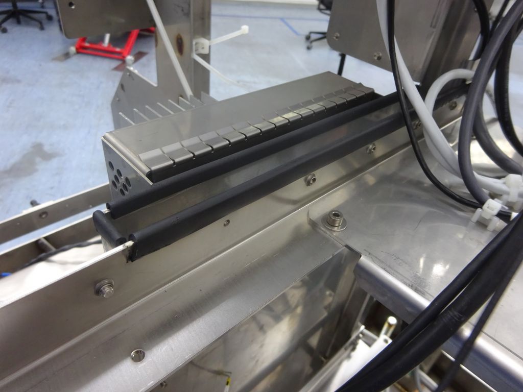

Solche Kanteschutz gibt es als Hartgummi mit Kleber zu kaufen. Verarbeitung wie Schrumpfschlauch - Heiß machen, Kleber schmilzt, Kantenschutz andrücken, abkühlen lassen, fertig. sieht sehr sehr ähnlich dem gezeigten aus.
Verwenden wir auf Arbeit. Ich habe mal ein Bild angehängt.

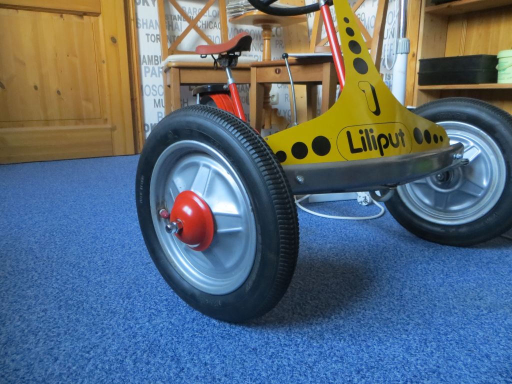

Radkappen sind lackiert und montiert.

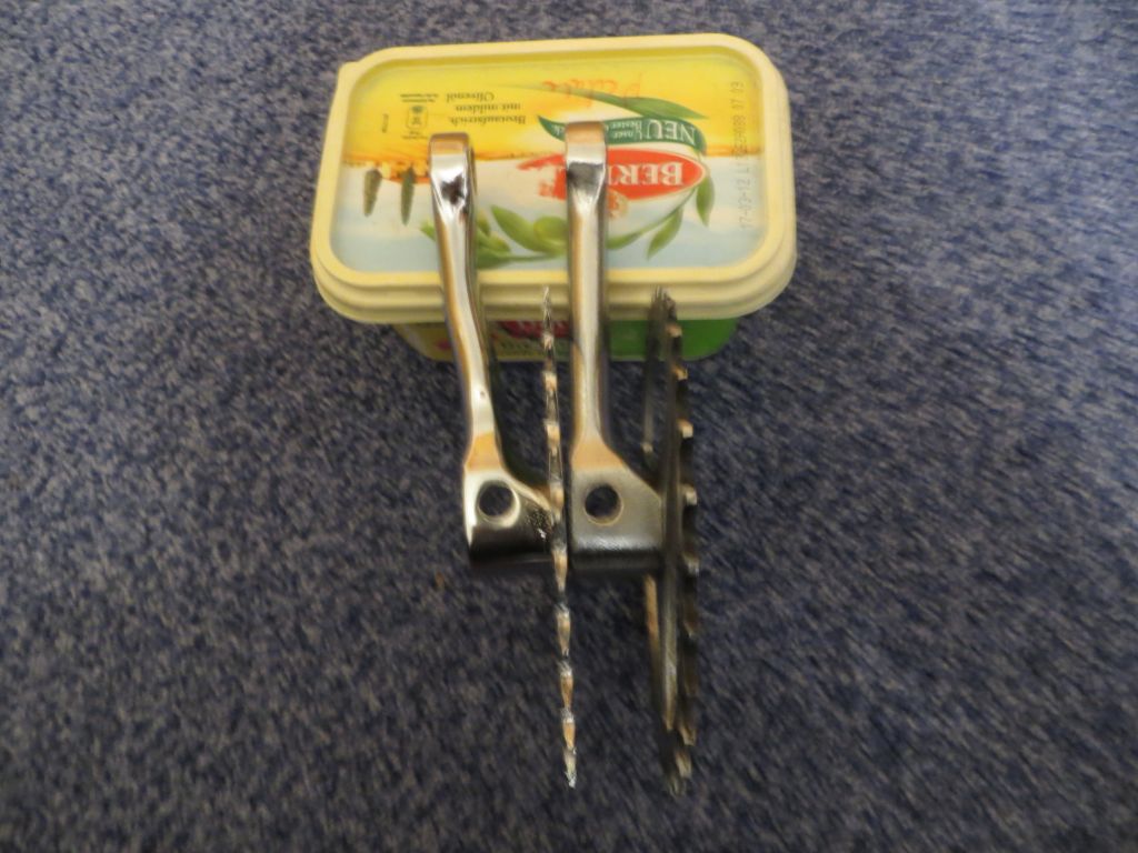

Bei der Testmontage des Kettenschutzes ist mir aufgefallen das es zwei verschiedene Pedalarme gibt, die auch am dazu gehörigen Fahrzeug zu montieren sind. Sonst schleifts....

... und natürlich ist sind die Bohrungen für der Kettenschutzhalterung vergrießgnattelt. Da muss ich das Gewinde nachschneiden.

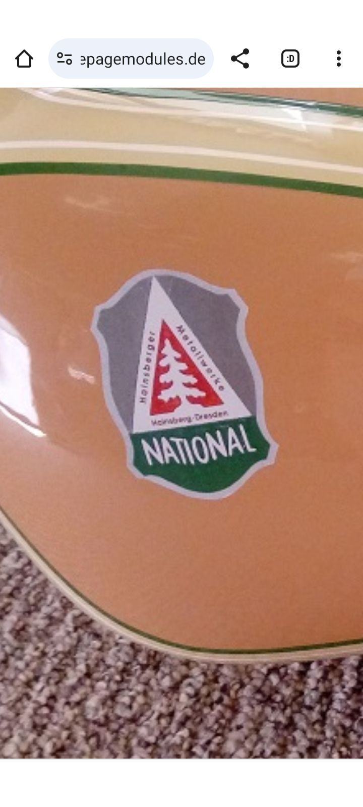

Ich hatte mich übrigens auch mal an Wasserabziehbildern versucht, für meine HMW National. Entworfen, auf Decalpapier mit Laserdrucker gedruckt, aufgeklebt und mit Klarlack versiegelt

Etwas unscharf Fotografiert, aber sieht sehr authentisch aus. Wichtig, wenn man sowas selber entwickelt ist, gute kontrastreiche Farben und die beste unverpixelte Auflösung, sonst wirkt es einfach nicht echt.
