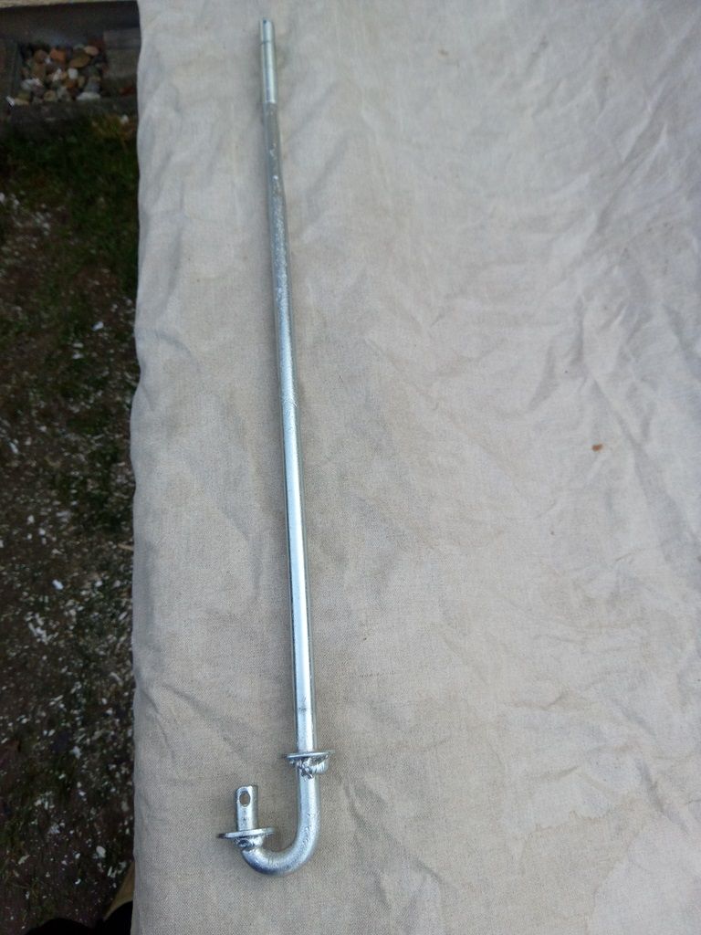

Hier die Lenkstange. Die U-Scheiben wurden laienhaft angebruzelt.

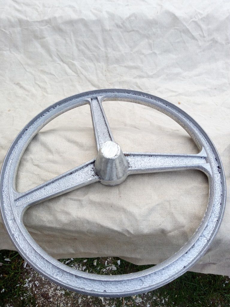

Da beim Plastelenkrad auch eine Speiche gebrochen ist, habe ich mir ein neues aus ALU gießen lassen. Zwar ist die Oberfläche recht rauh ist, hoffe ich auf die Wirkung des Pulverns...

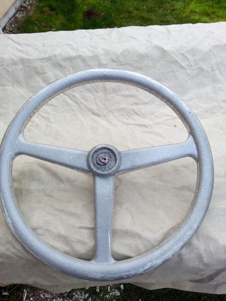

... und hier von unten.

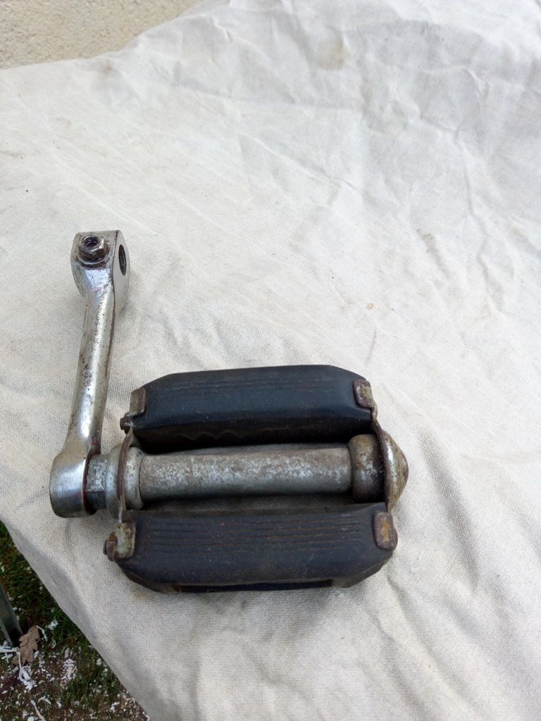

Es waren Plastepedalen beim Kauf des Liliput dran.Ich hatte noch originale vom Modell 1 da, die ich verwenden will.

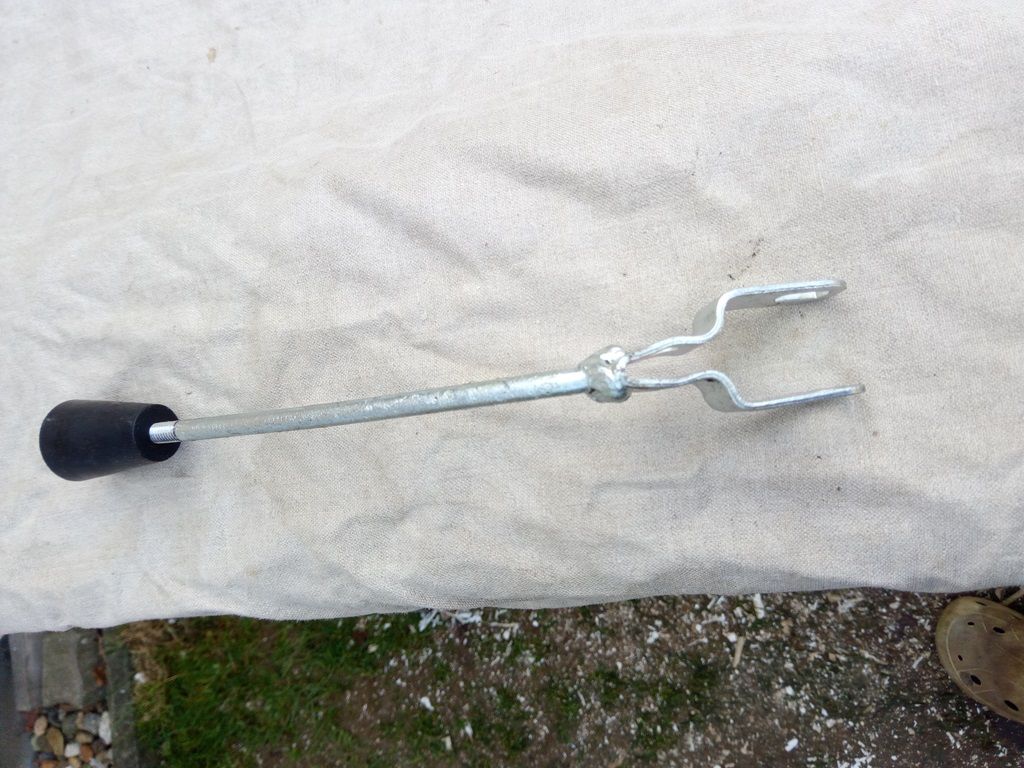

Hier noch mal ein Bild von den Schweißkünsten des Vorbesitzers: der Bremshebel.
Die Oberfläche kannst doch vor dem Pulvern mit einer Feile, Sandpapier, Schmiergelleinen, Schleifschwamm usw. noch ordentlich glätten, zumindest die groben Unebenheiten.
Geschrieben am: 26.02.2024, 22:59
Beiträge: 5647
Haste schon Recht, mal schauen, wie es sich machen lässt.

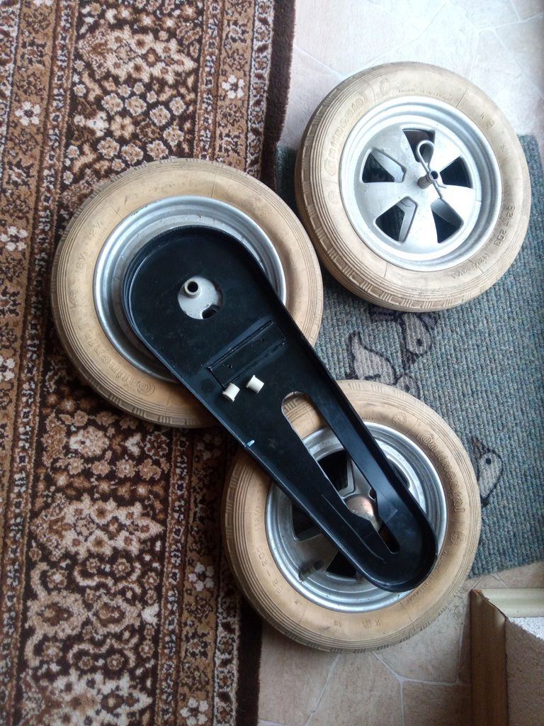

Heute eingetroffen. Die beigefarbenen Reifen sind erstaunlich gut erhalten. Zwar keine Pneumant, sondern Continental, aber zeitgenössisch. Dazu ein Nachbaukettenschutz und neue Buchsen für die Lenksäule.

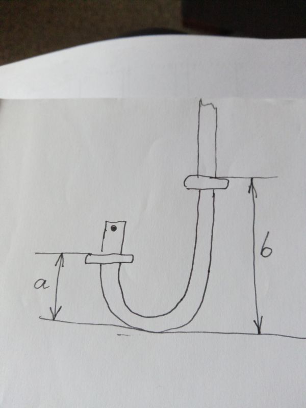

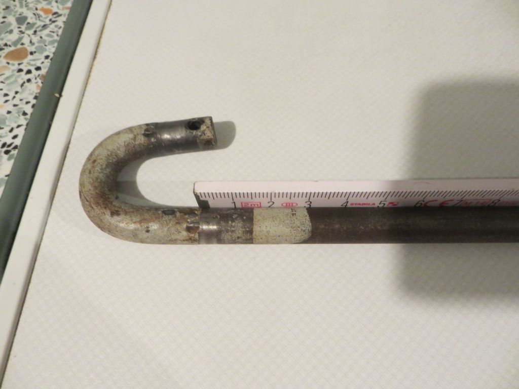

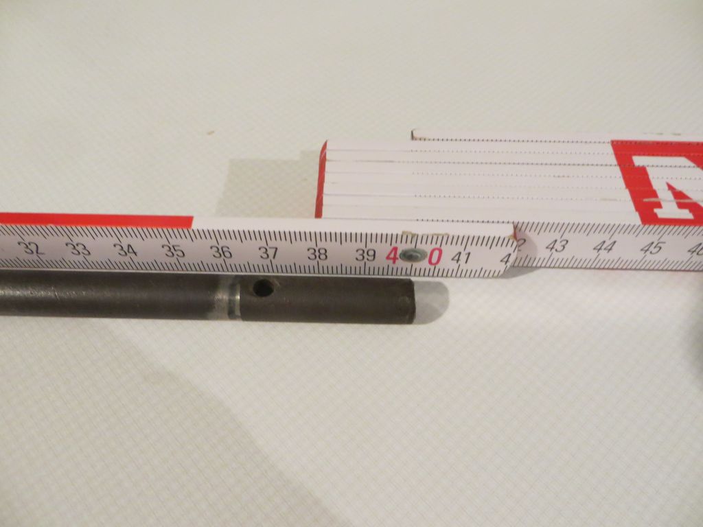

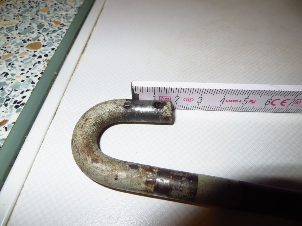

Ich habe gestern mal die Lenkung lose zusammengesteckt. Ich finde, die Querstreben zum "Dreieckslenker" stehen sehr unter Spannung. An der Lenkstangen sind die Scheiben (Anschlag zum Führungsrohr der Lenkstangen und die Auflage für die Querstreben) angeschweißt. Vielleicht stimmt deren Abstand nicht. Hat evt. jemand eine originale Lenkstangen zur Hand und kann mir die Maße a und b durchgeben?

Hallo Thorsten,
ich habe mal gemessen und hoffe es hilft Dir. Wenn nicht sag Bescheid, da messe ich noch mal nach Deiner Skizze.
Die lange Seite gemessen: 40cm von hier...
Viele Grüße aus Jena
André
Jenenser
Geschrieben am: 11.03.2024, 20:36
Beiträge: 2005
Mitgliedsnummer.: 4160
Mitglied seit: 26.01.2011
...bis da.
André
Jenenser
Geschrieben am: 11.03.2024, 20:40
Beiträge: 2005
Die kurze Seite: 1,7cm
Hast Du schon mal den Nachbaukettenschutz probiert? Dessen Funktionalität würde mich auch mal interessieren...
