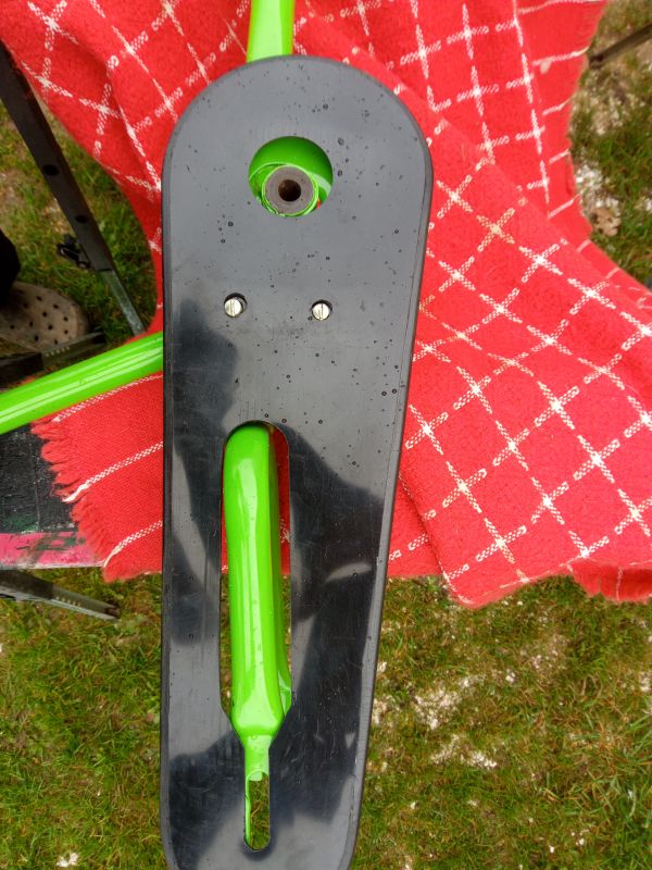

André, so richtig passen tut der Kettenschutz (noch) nicht. Er ist etwas zu schmal, so dass ich ihn nicht über das Blech geschoben kriege. Ich werde versuchen, die Seitenteile zu erhitzen und etwas nach außen zu biegen. Dann mache ich Fotos.

Nach Bearbeitung passt er einigermaßen. Die Löcher stimmen nicht genau und symmetrisch sieht's auch nicht ganz aus...

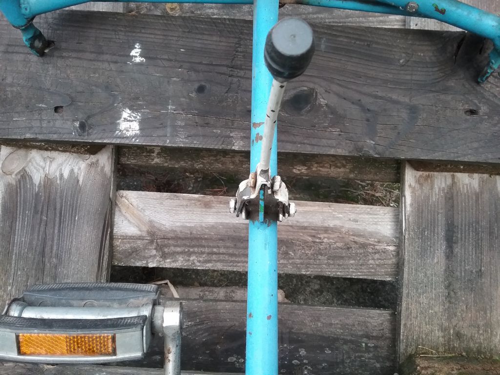

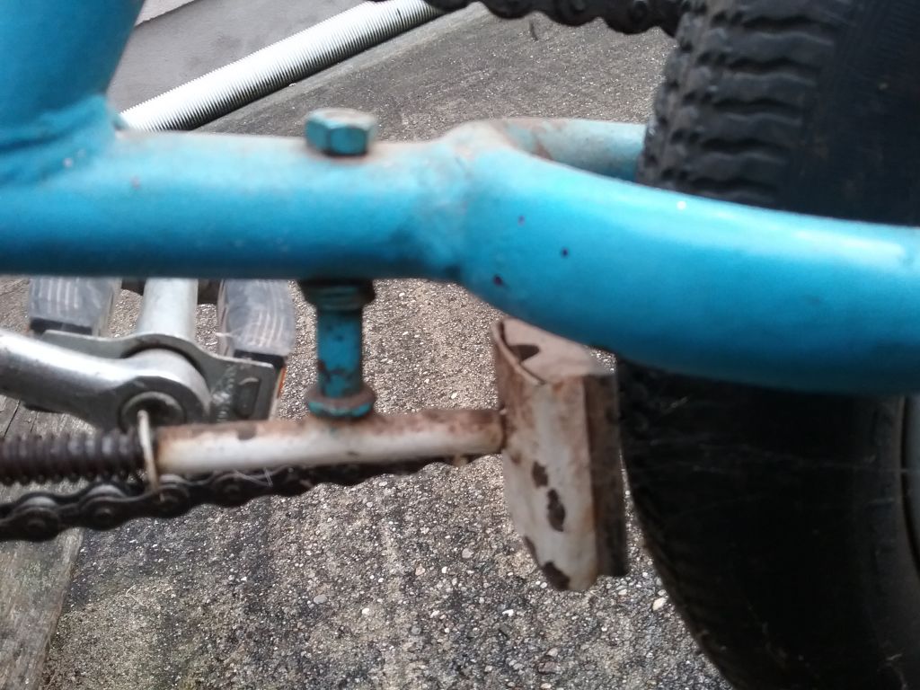

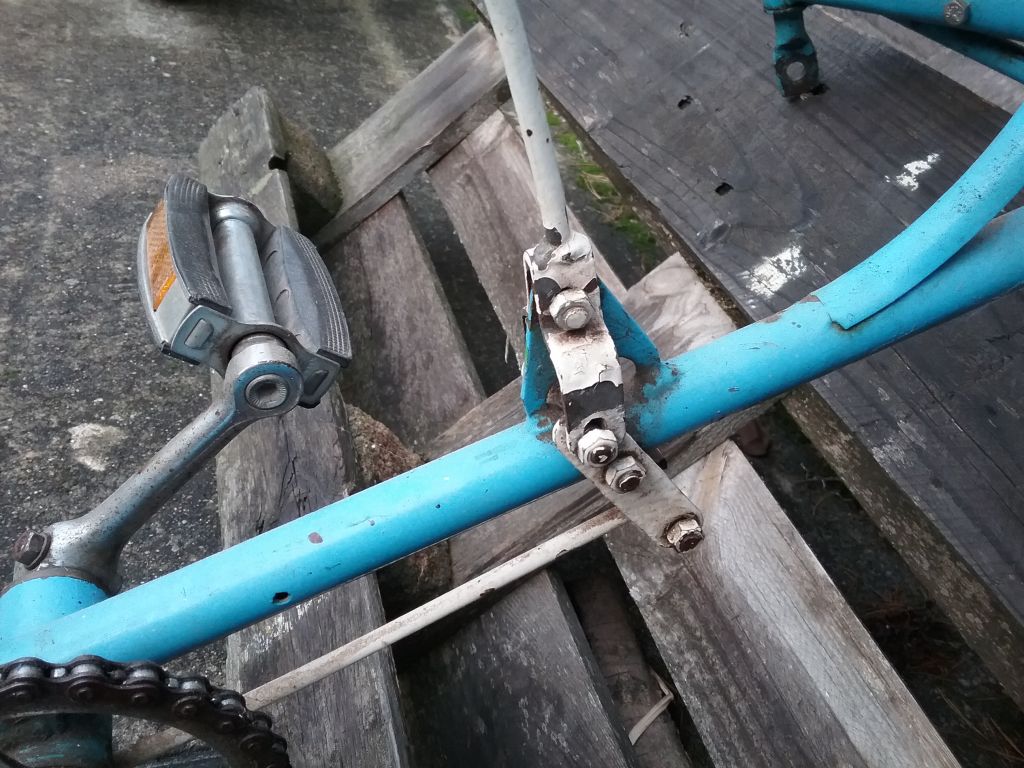

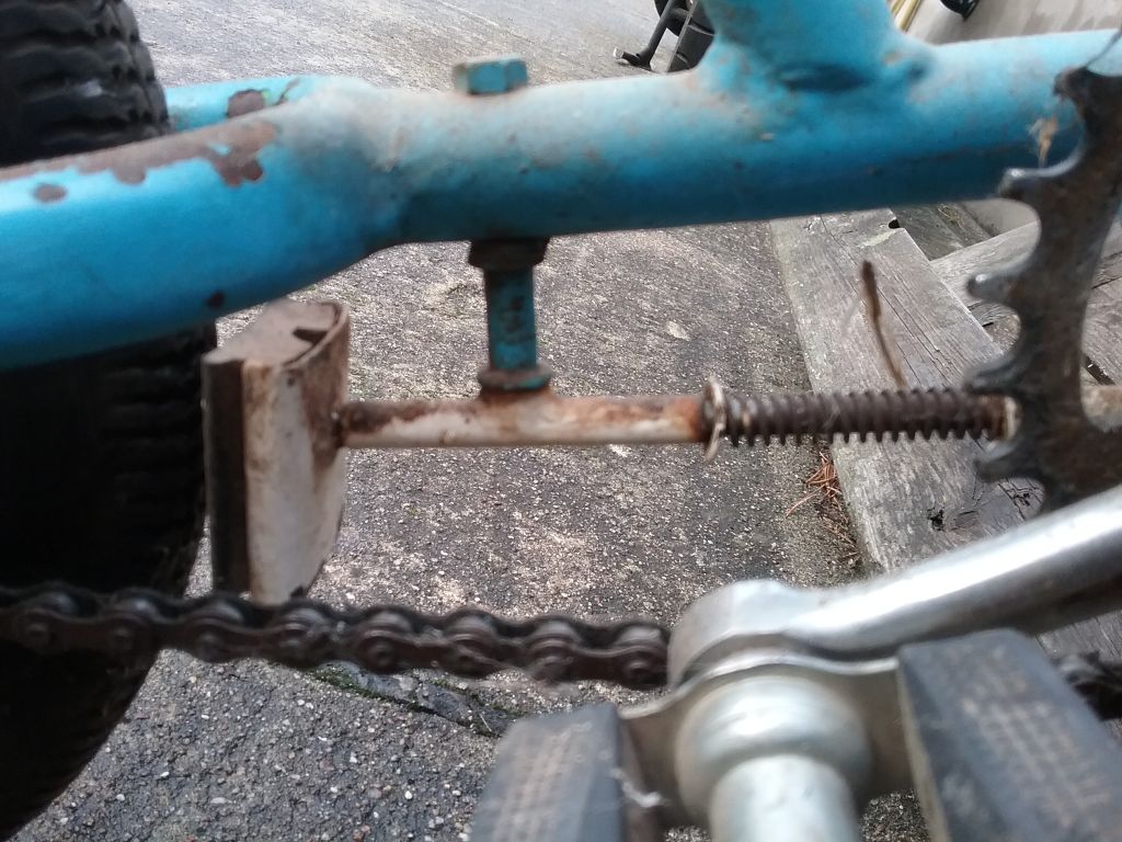

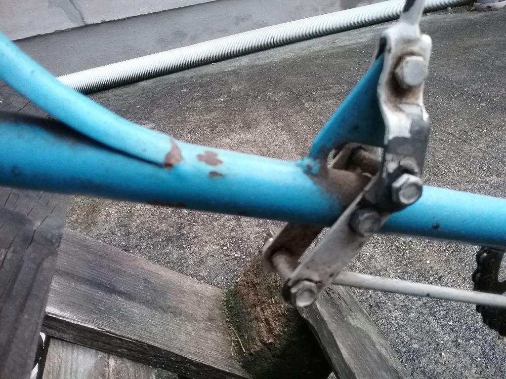

Hallo. Könnte hier bitte jemand Detailbilder der Liliput-Bremsanlage reinstellen? Ich habe versucht, aus den vorhandenen Bildern alles zusammenzubekommen, aber leider ist nicht ist nicht alles zweifelsfrei zu erkennen.
Danke vorab!
Moped Micha
Geschrieben am: 06.12.2025, 17:22
Beiträge: 2388
Mitgliedsnummer.: 9051
Mitglied seit: 16.08.2016
Warte bitte bis morgen. Das Sonnenlicht eignet sich mehr zum Knipsen.

Bitteschön.
