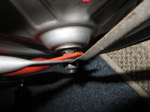

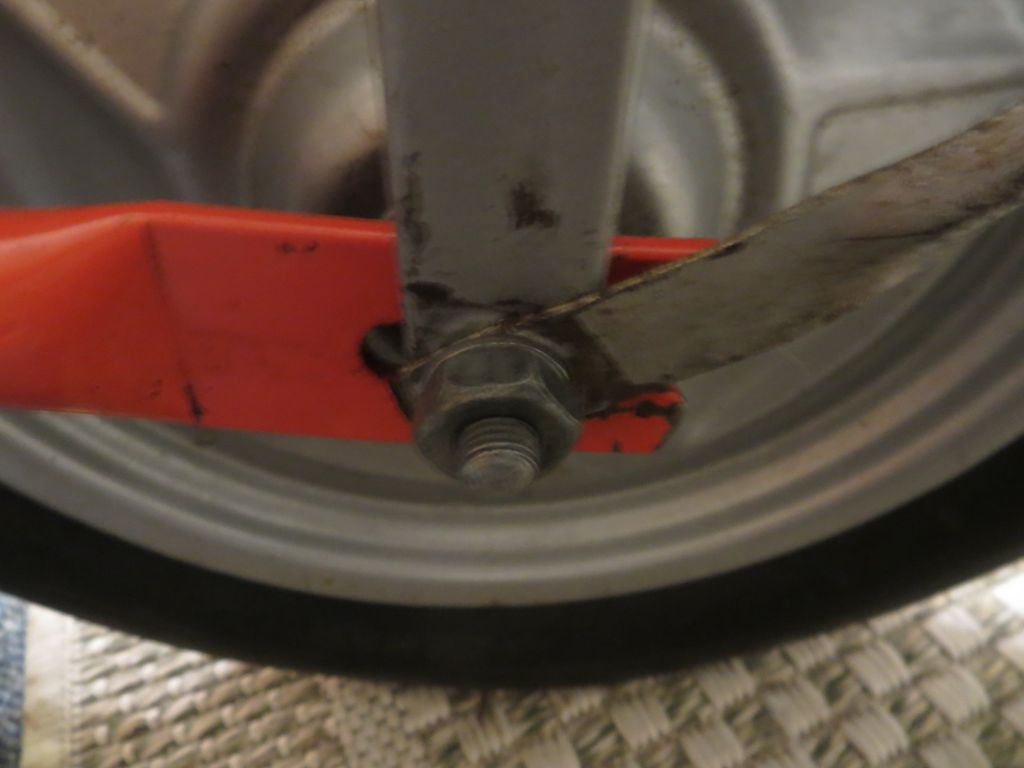

Hallo Torsten,
die Kontermuttern sind von der Vorderachse des DDR Fahrrades und dürfen sich nicht durch die Hinterachsaufnahme ziehen. Ich habe Dir mal ein Bild gemacht wie das bei meinem Liliput aussieht.
Also, Konus, Kontermutter, Rahmen, Gepäckträger und dann Schutzblechstrebe.
Viele Grüße aus Jena
André

Ich habe dann eine Unterlegscheibe zwischen Achsmutter und Schutzblechstrebe gemacht.

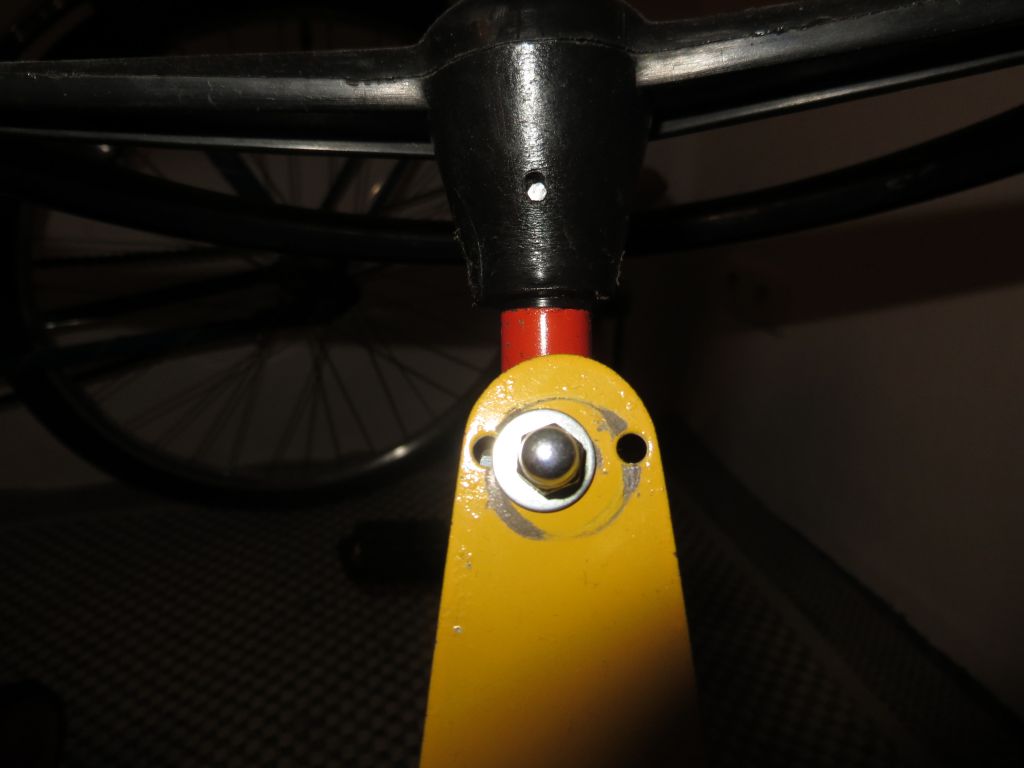

Ich glaube, mein Problem ist gelöst, habe mich teilemäßig bei einem alten Fahrradvorderrad bedient. Werde morgen die Teile einbauen, ist ja bald Weihnachten. Eine Frage aber trotzdem noch: geht durch Lenkrad und Lenkstange original ein Kerbstift oder ein Splint?

Hallo Torsten,
es ist ein Kerbstift. Ich habe damals die alte, ausgeleierte Bohrung verschliessen lassen und um 90° versetzt neu gebohrt. Da ich eine neue Lenkstange verwendet habe, war das eh nötig und eine Aufgabe für sich..... dry.gif

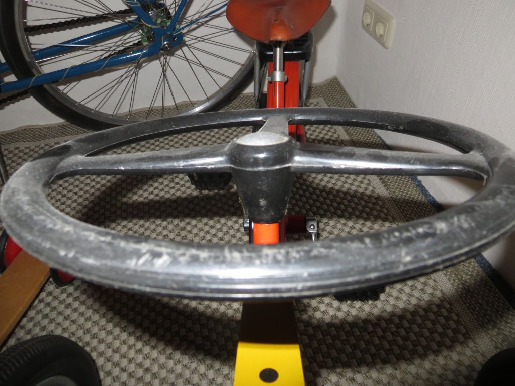

Geschrieben am: 21.12.2025, 21:12
Beiträge: 5648
Jenenser
Geschrieben am: 21.12.2025, 21:27
Beiträge: 2007
Mitgliedsnummer.: 4160
Mitglied seit: 26.01.2011
André
Geschrieben am: 21.12.2025, 21:34
Beiträge: 5648
Achso, also von vorn.
