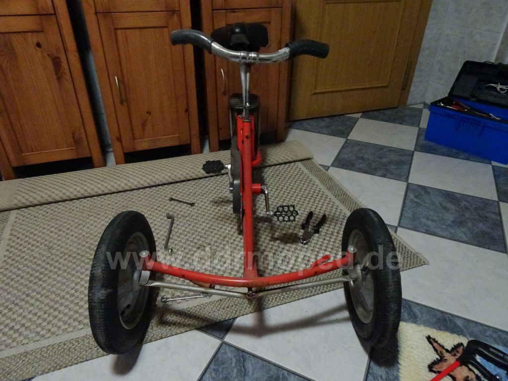

QUOTE (Jenenser @ 07.02.2022, 21:26)
Thorsten, sehr gern. Sag einfach Bescheid, ich schraub auch gern nochmal was ab. smile.gif
Bei mir fehlts im Moment auch noch an einer intakten Lenkstange und einer Sattelstütze, aber auch das wird wieder....
Dann hast du wahrscheinlich auch kein brauchbares Foto, wie es original aussieht, wenn die Querlenker in die Lenkstange eingehängt sind? sad.gif
Jenenser
Geschrieben am: 21.02.2022, 21:10
Beiträge: 2005
Mitgliedsnummer.: 4160
Mitglied seit: 26.01.2011
Doch, habe ich...
Viele Grüße aus Jena
André
Geschrieben am: 21.02.2022, 21:52
Beiträge: 5647
Danke, André, das hilft weiter. Also der Bogen der Lenkstange nach vorn und der rechte Querlenker unten und der linke oben. Aber leider muss ich wohl mindestens den einen Querlenker erneuern, da er bereits geflickt wurde und einen Riss an einem Auge hat.
Jenenser
Geschrieben am: 22.02.2022, 07:54
Beiträge: 2005
So ist es. Mit den Querlenkern musst Du mal schauen, vielleicht kann ja ein Metallbauer die nachbauen.

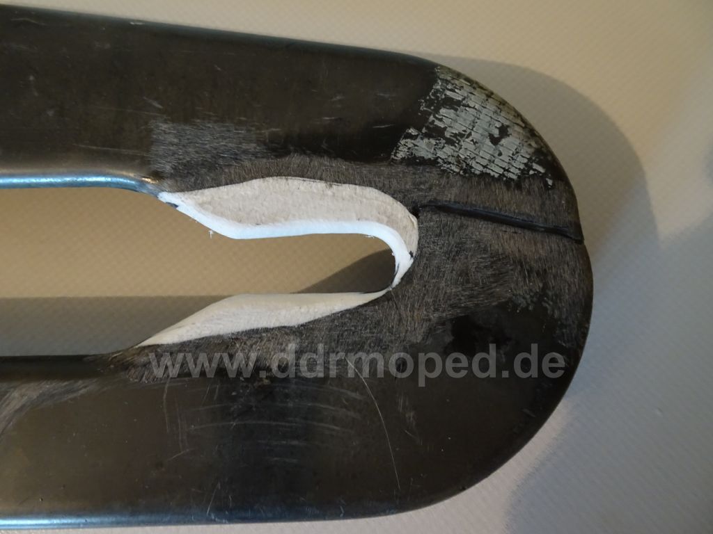

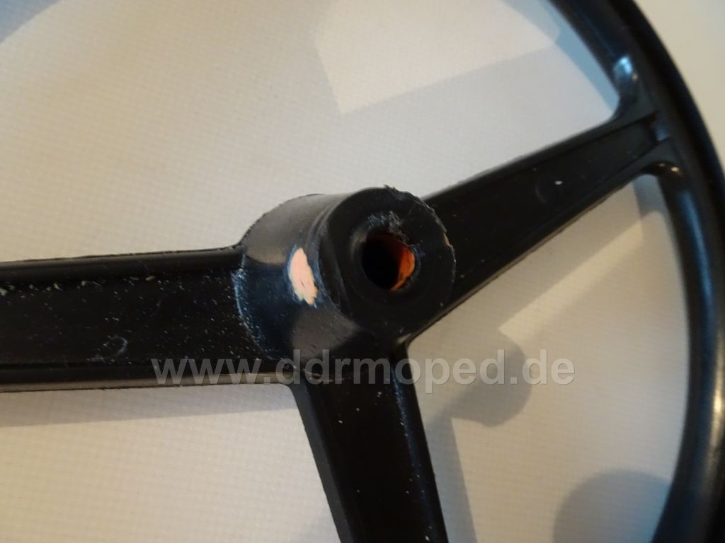

Ich habe letzte Woche meinen Kettenschutz und das Lenkrad vom Plastedoktor geholt. Das Lenkrad sagt er ist aus einem "komischen Plastwerkstoff" der sich nicht schweissen lässt. Er konnte aber die ausgeleierten Löcher mit Harz vergiessen. Ist sehr ordentlich geworden. Er empfiehlt aber, die Löcher für den Splint an anderer Stelle zu bohren. Ich werden das um 180° versetzt tun.
André
Jenenser
Geschrieben am: 22.02.2022, 07:57
Beiträge: 2005

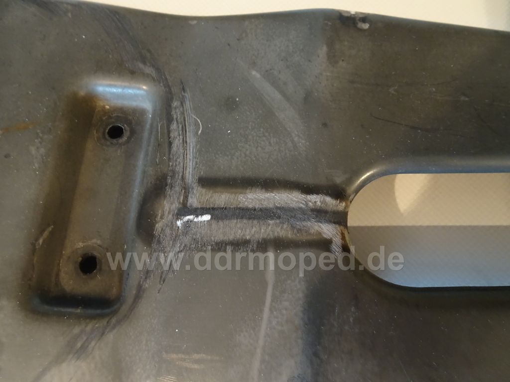

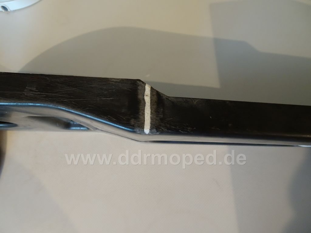

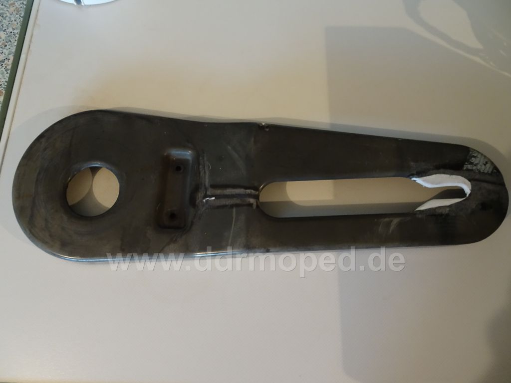

Auch der Kettenschutz ist "geheilt". Dieser Werkstoff, höchstwahrscheinlich PVC, ließ sich schweissen und die fehlenden Stellen konnte er ersetzen.
