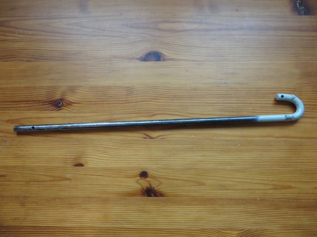

Mitglied seit: 26.01.2011
Ich mach mal weiter. Ich habe mir eine neue Lenkstange bauen lassen, da der Vorbesitzer die alte mit seinen Schweisskünsten ja ordentlich verhunzt hatte. Die Schweisspoppel die bei meiner dann die Unterlegscheiben an der richtigen Stelle halten, sehen auch interessant aus. laugh.gif
Die Farbe machts erträglich...
Viele Grüße aus Jena
André

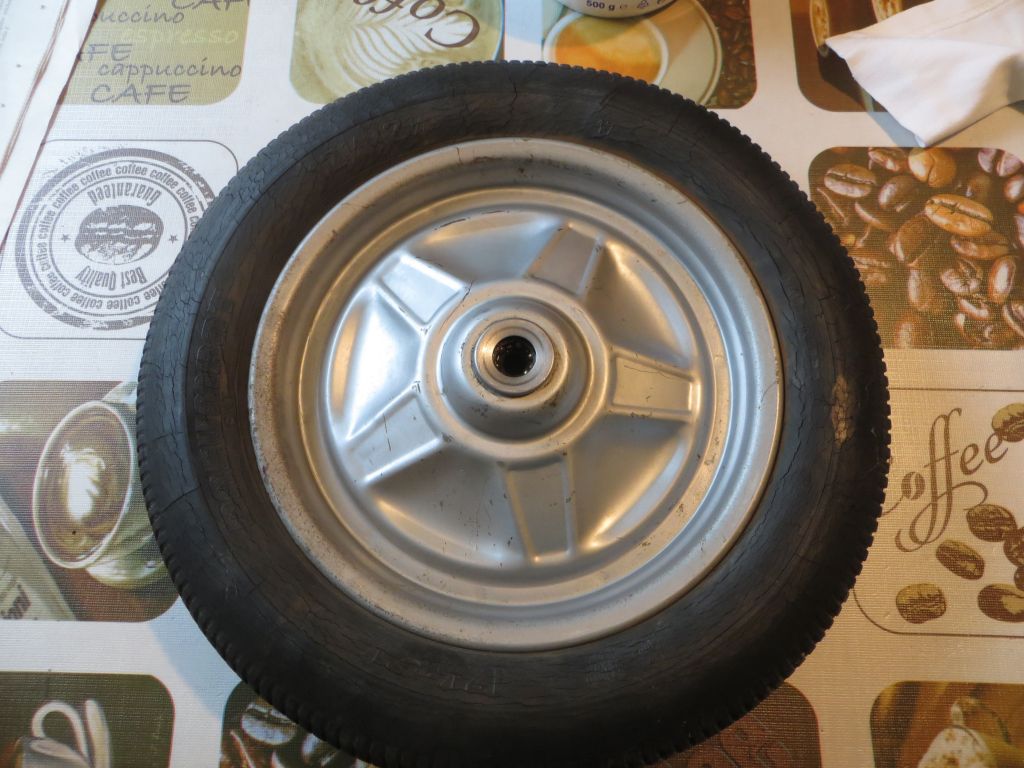

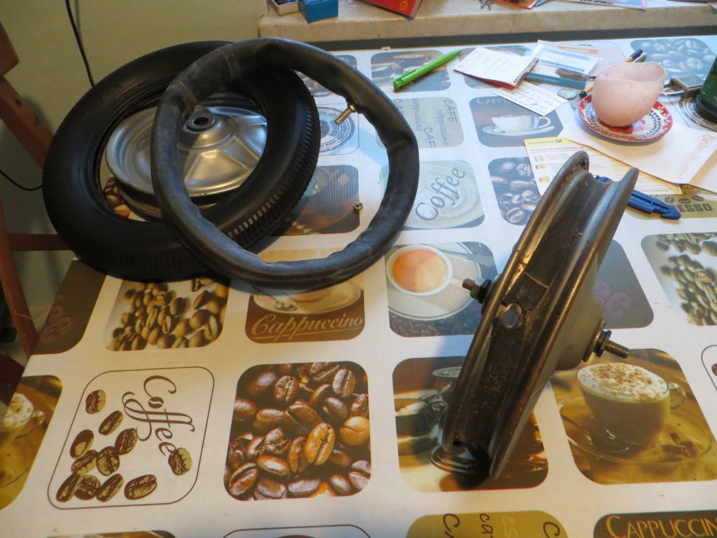

An den Rädern habe ich mich heute auch gemacht, der Dauerregen machts möglich....
Gibt ein ganz ordentliches Ergebnis.
André

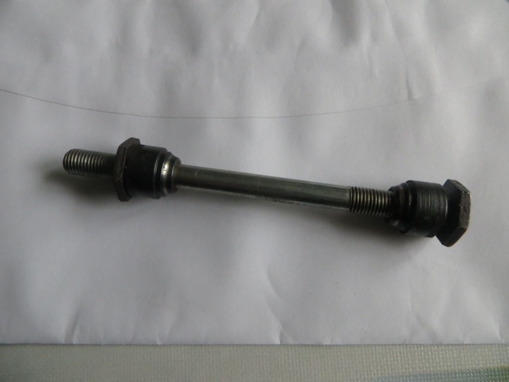

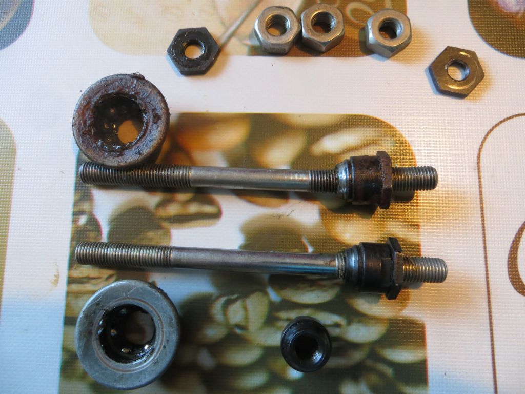

Eine Achse und einen Konus+Lager muss ich tauschen. Die Achse ist krumm und das Lager inkl. Konus hat auch ziemlich gelitten. Hier passen Teile vom Handwagen der Nordhäuser Motorenwerke. (Klaufix)
André
mulchhüpfer
Geschrieben am: 09.08.2023, 10:40
Beiträge: 2924
Mitgliedsnummer.: 3839
Mitglied seit: 16.09.2010
Verbogene Achswelle - wie kann so etwas, noch dazu an einem Kinderfahrzeug, überhaupt passieren? Das lässt sich wohl nur mit einem schief eingespannten Rad erklären, vermute ich. Das spricht dann für die Solidität des Ausfallendes thumbsup.gif

Jenenser
Geschrieben am: 24.10.2023, 14:51
Beiträge: 2005
Mitgliedsnummer.: 4160
Mach ich, das Ausfallende hats überlebt, aber die Achswelle war offensichtlich doch überlastet. Wie auf den ersten Bildern zu sehen, war das Liliput ja für größere Kinder umgebaut worden.

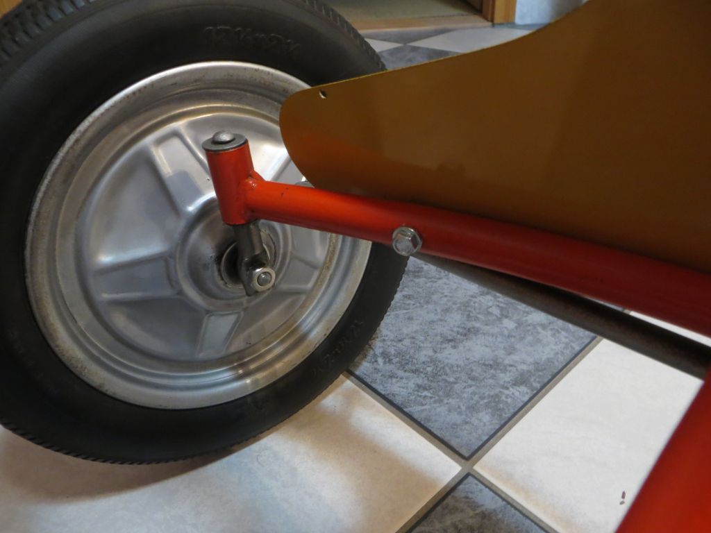

Geschrieben am: 24.10.2023, 15:00
Beiträge: 2005
Die Achsen der Räder habe ich wie unten im Bild zu sehen eingestellt. Eine Seite max. ran an die Achsmitte und die andere fast spielfrei einstellen. Die Seite mit max. ran kommt dann an die vordere Radführung des Liliput.
(Dies ist nur eine Beispielachse, die Konen sind verschlissen und die Achse ist krumm.) cool.gif
André

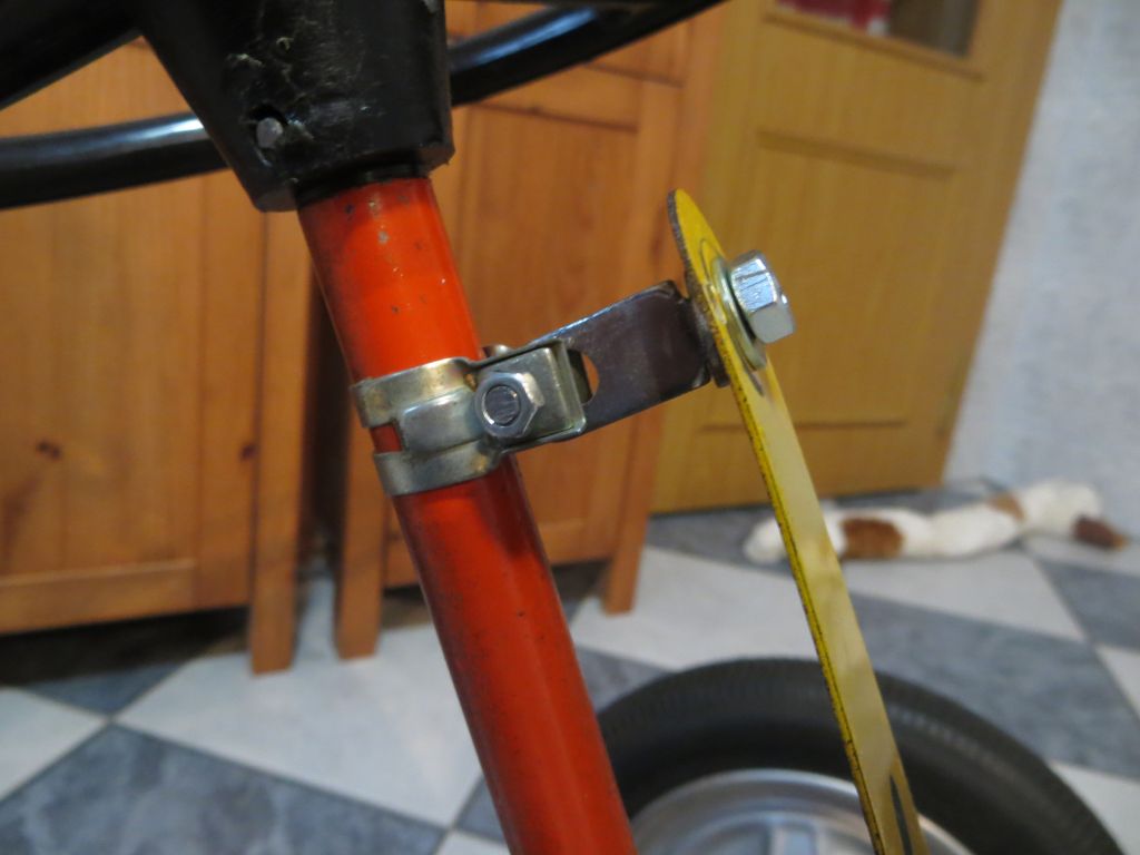

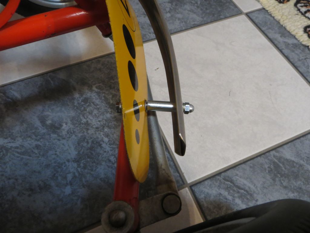

Den Liliput Schild habe ich oben mit diesem Provisorium befestigt. Es ist eine DDR Schlauchschelle + die Halterung eines Diamant Schutzbleches vorn. Sicher hätte man auch schweissen können, aber dann wäre der Originalllack weg gewesen. Eine schicke Hutmutter kommt noch drauf.
