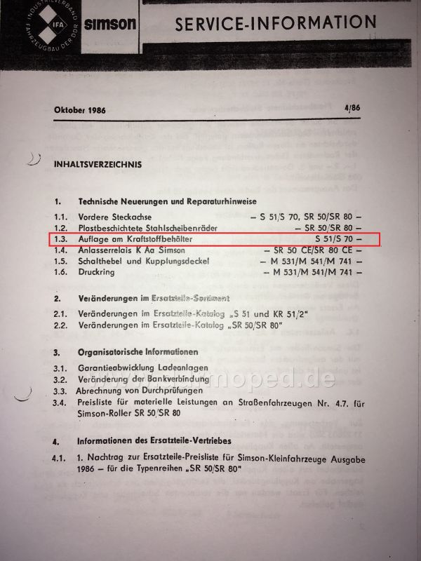

Laut meinen Unterlagen wurde die Änderung im April 1986 bekannt gegeben.
Die Mitteilung lautet wie folgt:
Fest- und Drehgriff am Lenker
Zur Materialsubstitution Gummi werden zukünftig der Fest- und Drehgriff aus dem weichen Plastmaterial Ekalit M-B hergestellt. Die beiden Lenkergriffe erhalten neue Teile-Nummern.
Für Ersatz werden nur noch die neuen Lenkergriffe aus Ekalit geliefert.

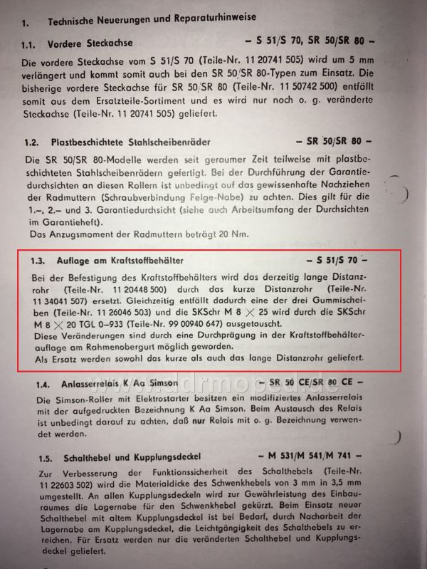

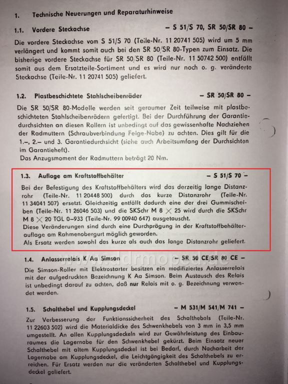

Die Änderung erfolgten erst etwa 1987 (nicht schon 1977). Der Hintergrund der Änderung war die Einsparung eines der 3 Gummi-"Unterlegscheiben" (alt: 2 unter der Tanklasche, 1 darüber; neu: je 1 darüber und 1 darunter). Gleichzeitig kam eine neue verkürzte Führungshülse zum Einsatz.
Das wissen wir doch schon alles. Steht doch weiter oben in den Werksmitteilungen. Die Mitteilung ist aus dem Oktober 1986. wink.gif
