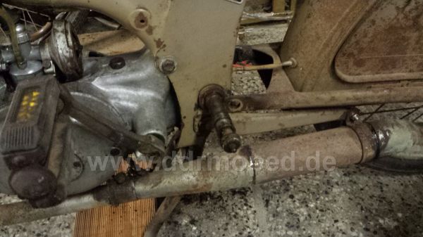

walterpl
Geschrieben am: 03.09.2017, 18:44
Beiträge: 326
Mitgliedsnummer.: 9682
Mitglied seit: 03.09.2017
Hier mal ein Bild.
Das Baujahr ist 1960 hab dies mit der anderen neuen verwechselt.
Gruß Walter

walterpl

den Bolzen brauch ich glaub nicht ...
Die lange Zwischenbuchse und die beiden Aufnahmen am Rahmen sind total hin.
Mit dem SR wurde über Jahre Milch gefahren daher der Verschleiß. (den Milchkannenhalter hab ich dazu bekommen)
Danke fürs suchen !
Gruß Walter

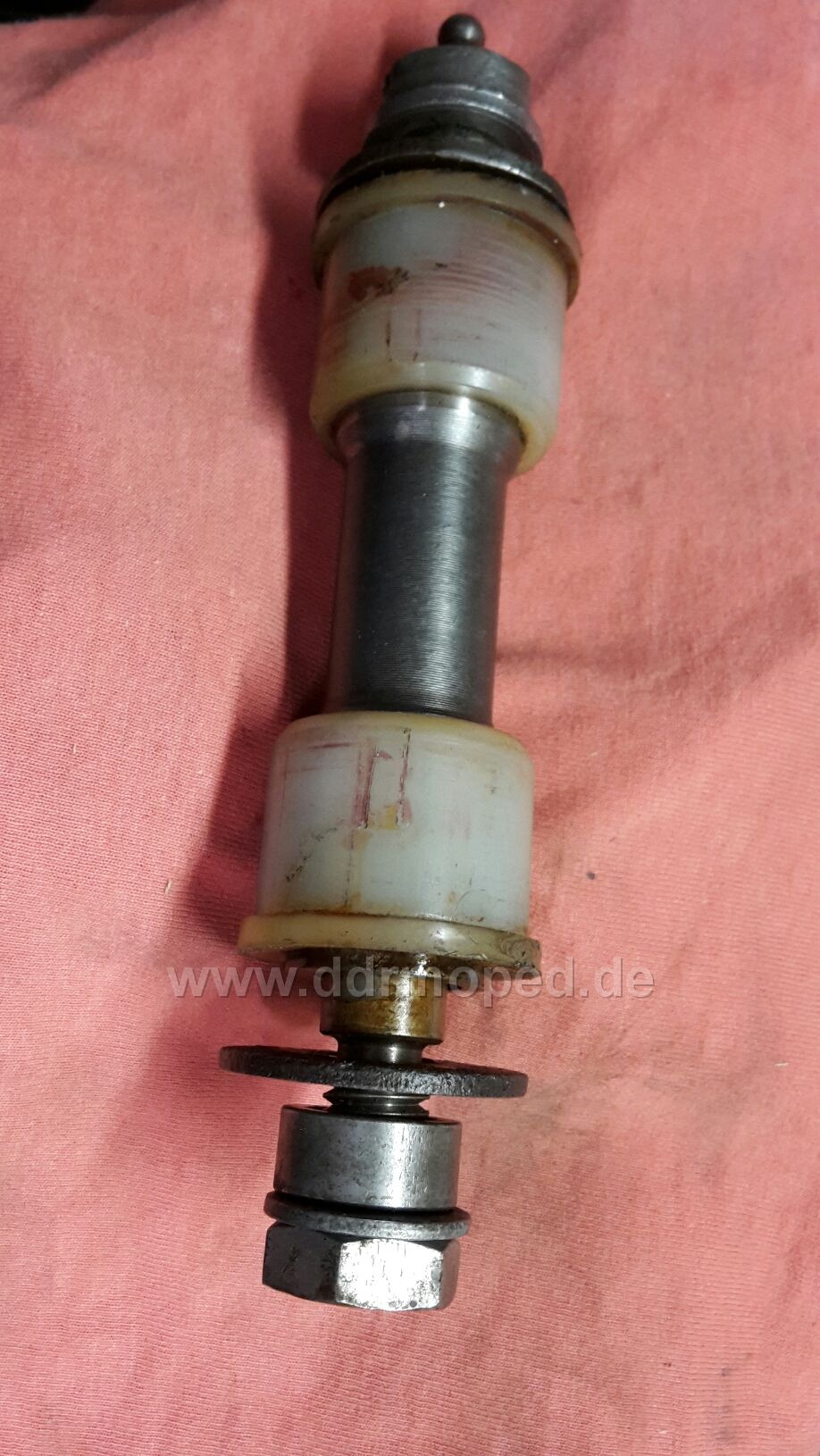

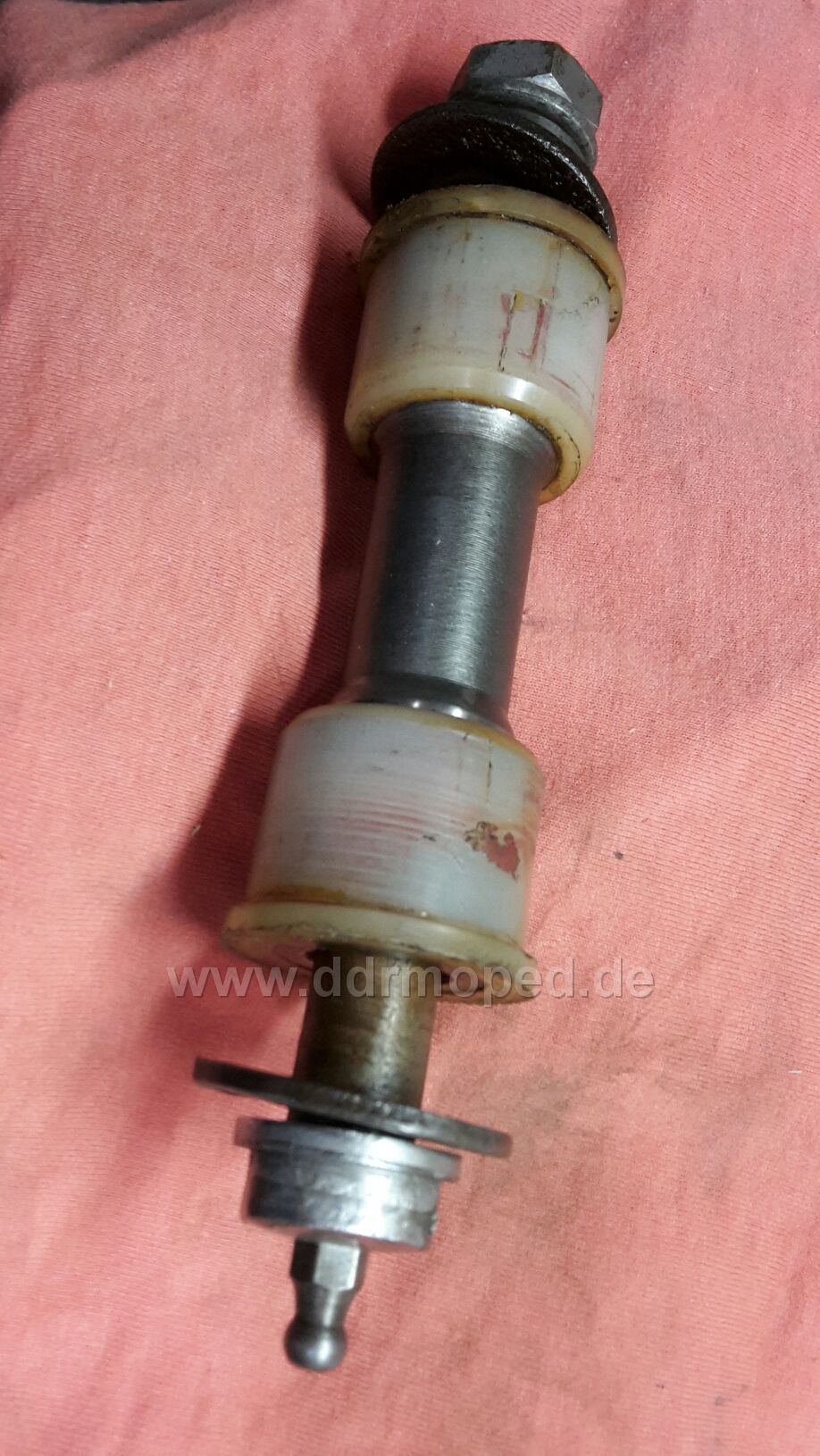

Geschrieben am: 04.09.2017, 19:13
So hier ist das Teileset:
Geschrieben am: 04.09.2017, 19:14
Stammt von einem SR 2E, Baujahr 1961.

Hallo Herr Lehmann,
Ist das Original oder ein verstärkter Nachbau ?
Wenn ja müßte ich die sicher rauswärmen und das Maß nehmen ?
Gruß Walter
Geschrieben am: 05.09.2017, 08:38
Hallo Walter,
in früherer Ausführung waren die Buchsen aus Sintereisen, später u.a. wegen der besseren Notlaufeigenschaften aus Miramid.
Was du auf dem Bild sehen kannst ist die originale Erstausstattung von 1961, wenn dann Abgabe nur komplett. wink.gif

Hat noch einer einen Tip wie ich die alten Lager ziehe ?
Hab den Rahmen mit der Heißluftpistole erhitzt und versucht die alten Buchsen mittels Rohrzange herauszudrehen ----> Fehlanzeige.
Gruß Walter
mobiler4
Geschrieben am: 10.09.2017, 17:31
Beiträge: 5298
Mitgliedsnummer.: 1733
Mitglied seit: 15.12.2008
Die kannst Du von der anderen Seite aus innen durch mittels Dorn immer im Kreis bewegend herausschlagen wink.gif

Geschrieben am: 10.09.2017, 18:59
Beiträge: 326
QUOTE (mobiler4 @ 10.09.2017, 17:31)
Mit dem neuen Lager bewegt sich die Schwinge gar nicht mehr 1,5 cm hin und her ... biggrin.gif
Gruß Walter
