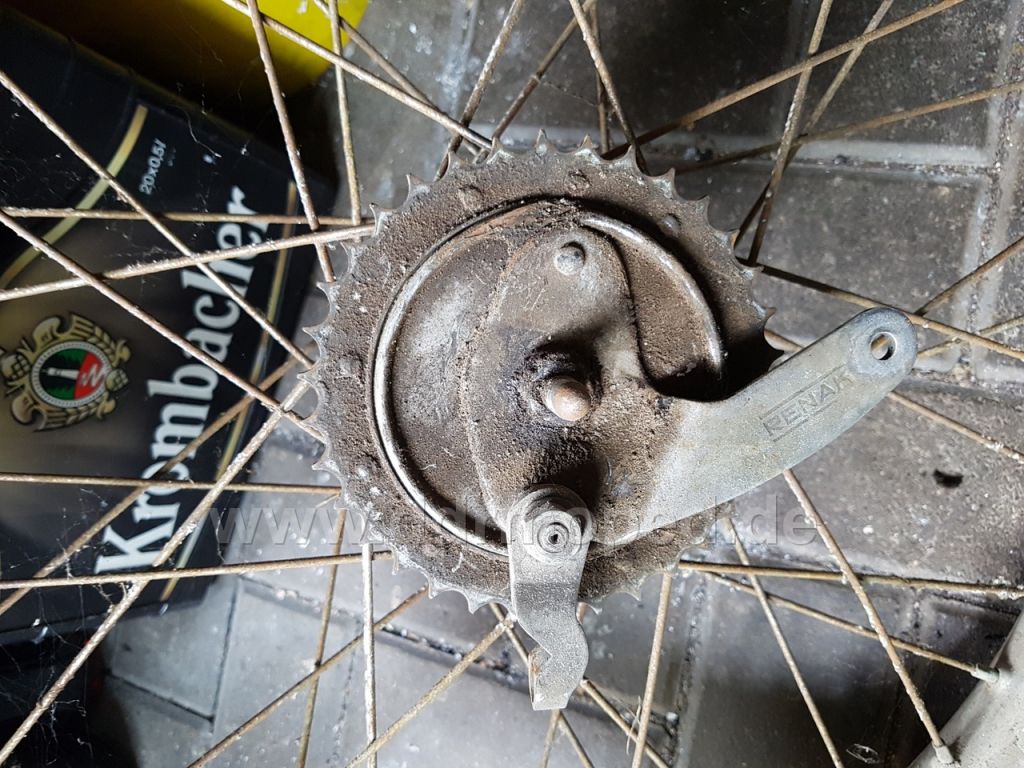

Ich bin gerade bei der Restaurierung meines SR2 E.
Eigentlich wollte ich das Kettenrad erneuern, musste aber feststellen, dass ich das genietete mit 9 Löchern habe (Vollnabe). Nun meine Frage, würde das noch gehen? Und wenn nicht, wo bekommt man ein Neues bzw. gibt es eine andere Lösung?
Danke schon mal im Voraus
Volker

möchtest du das Rad neu Einspeichen oder nicht wäre die Frage ?
Wenn ja bekommt man einen gebrauchten guten Ersatz sicher für kleines Geld.
Also gebrauchte Nabe mit Ritzel kaufen oder gleich ein gutes gebrauchtes Rad.
Aber das mußt du eben schauen was du möchtest.
Gruß Walter

Geschrieben am: 05.09.2017, 08:46
Hallo Volker,
zum Thema existiert hier schon einiges. Bemühe mal bitte die Suche. Dein Kettenblatt ist auf alle Fälle an der Verschleißgrenze angekommen.
Die 9 Loch-Ausführung gibt es nicht als Nachfertigung. Da kannst dich nur auf Märkten oder im Internet umsehen. Hilfsweise wäre die 12er Ausführung verwendbar. Das Umnieten ist schwierig aber machbar. Wie schon geschrieben wäre die Suche nach einer Ersatznabe eine Alternative.

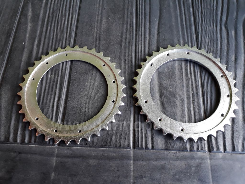

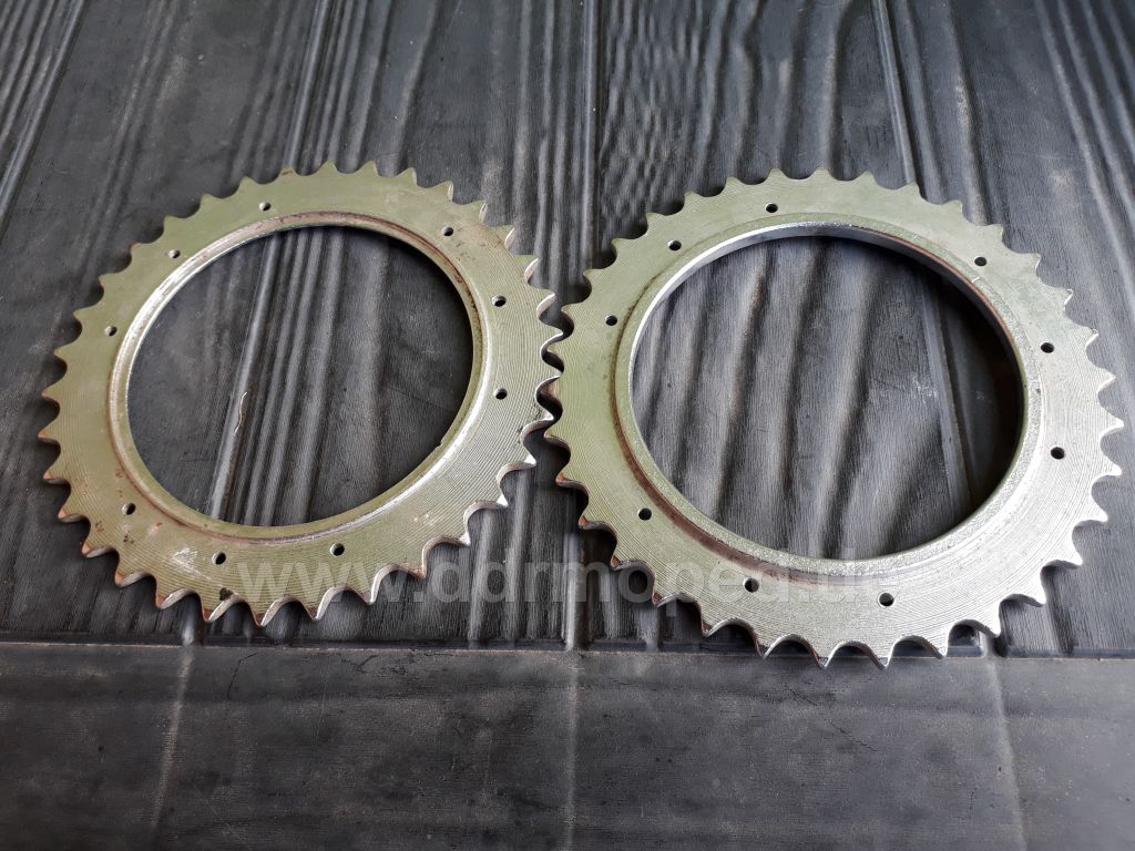

pneubusiness
Geschrieben am: 07.09.2017, 17:25
Beiträge: 6871
Mitgliedsnummer.: 1854
Mitglied seit: 30.01.2009
Brauch er nicht umbauen, hier deine Bilder. Allerdings hab ich hier zwei verschiedene. Bau deins ab und vergleiche den Bund ...
MfG Tino

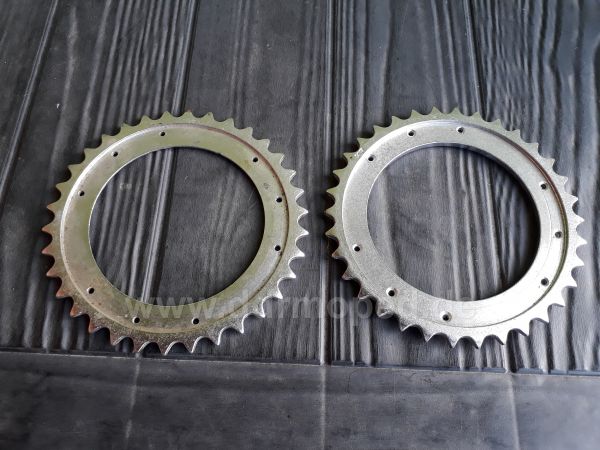

pneubusiness
Geschrieben am: 07.09.2017, 17:29
Beiträge: 6871
und die Randhöhen ...
Deine Ankerplatte ist auch im Eimer.
