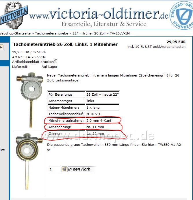

da es ja offenbar den originalen Antrieb nur "mit Gold aufgewogen" gibt, habe ich weiter gesucht und habe hier 2 Antriebe gefunden von einem anderen Produkt, die man evtl. anbauen könnte, damit der Tacho wieder funktioniert. Ist zwar ein Stilbruch, aber ich hätte gerne einen lebenden Wappentacho und keinen toten !! biggrin.gif
http://www.victoria-oldtimer.de/webshop/pr...-Mitnehmer.html
https://nsu-quickly.de/tachometer/840/tacho...ieb-26-n-s?c=89
Die Frage ist, ob dann die Tachowelle die vorhanden ist bzw. die man mit passendem tachoseitigem Gewinde (16x1) zu kaufen bekommt, vom Vierkant her dazu passt. Soweit ich das den Daten entnehme ist der Vierkant an dem Antrieb 2x2mm.
Leider finde ich bei den angebotenen Wellen keine Abmessungen für den Vierkant. Kann mal einer nachmessen.....oder mir die Info geben.
Die 2. Frage wäre, ob die Achsbohrung in der Mitte evtl. zu klein ist für die vorhandene Achse. Die Technischen Daten des ersten Antriebes (1.Link) siehe Foto.
