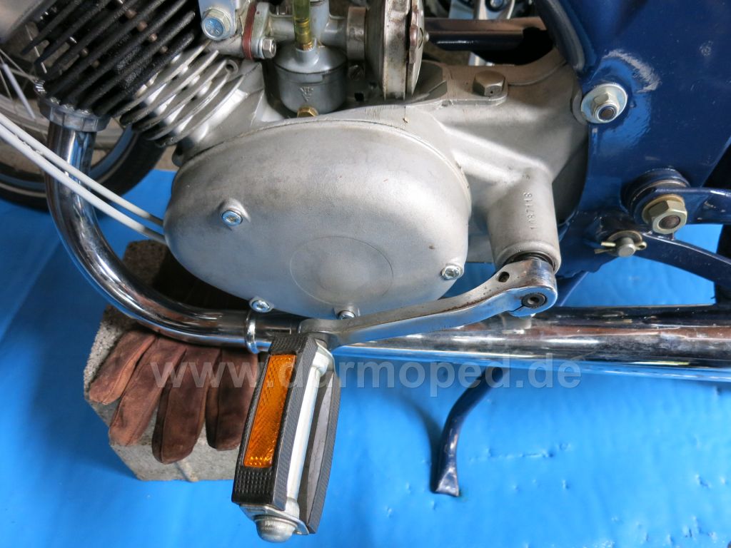

ich habe in meinem SR-1 (laut Typenschild Bj. 1955) einen Motor drinne der auf der Linken Seite (Kupplungsdeckel Teilenummer lt. Ersatzteilliste SR1 35420 ) keinen kleinen runden Deckel hat. Dieses Gehäuseteil ist aus dem Ganzen also ohne Loch (siehe Foto). Auch steht auf der rechten Seite Soemtron und nicht Rheinmetall. Ich denke mal, das ist kein originaler Motor sonder einer vom SR-2 ...aber die hatten doch auch diese Öffnung auf der linken Gehäuseseite. Was könnte das dann für ein deckel sein ? _uhm.gif
Geschrieben am: 09.09.2017, 10:47
Das ist ein SR2E Motor, schon mit WDR an der Pedalwelle.
SR1 Motoren erkennt man an einer Motornummer bis ca. 150000.
Auf dem rechten Seitendeckel steht beim SR1 nichts.
Die Rheinmetalldeckel und die Soemtrondeckel sind vom SR2 bzw. SR2E.
Mfg Andi

Ich schau mal nach der Motornummer des eingebauten Motors.... 1087118....siehe Foto
Geschrieben am: 09.09.2017, 12:08
Wie gesagt, SR1 Motornummern sind sechsstellig mit 0 oder 1 beginnend.
Wenn du uns die ersten 4 Ziffern deiner Fahrgestellnummer verrätst ( die letzten beiden kannst du durch XX ersetzen ) kann man dir sagen, welche Nummer etwa der Motor haben müsste, damit es dann passt.
Der Lichtmaschinendeckel hat nur die Streifen drauf beim SR1, ohne dass im mittleren etwas geschrieben steht. ( Leider gerade kein Bild zur Hand )

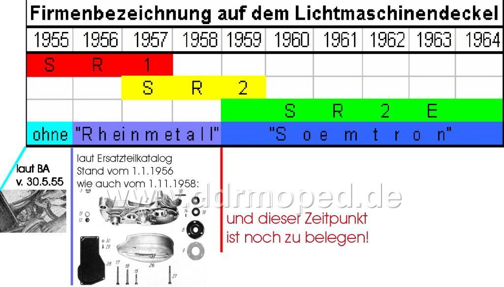

Habe übrigens eben von einem netten Essi-Schrauber folgende Tabelle bekommen, die das ganze mit der Beschriftung der LIMA-Deckel sehr transparent nach Baujahren zeigt (siehe Bild)
Vielleicht kann ich ja als Neuling auch mal was nützliches beitragen .... _clap_1.gif thumbsup.gif

gibt es hier im Forum irgendwo diese Referenztabelle öffentlich, wo man die Zuordnung Fahrgestell-Motornummer - Baujahr ungefähr ablesen kann ??
Geschrieben am: 09.09.2017, 14:29
Die Tabelle ist falsch.
SR1 Deckel IMMER ohne Aufschrift.
Mfg Andi

QUOTE (Andi0105 @ 09.09.2017, 15:29)
Mfg Andi
@ Andy,
Wenn Du zu dem Thema neue Erkenntnisse hast und sie auch belegen kannst, dann schreibe sie auch dort hin! wink.gif
Wolfgang
Geschrieben am: 17.09.2017, 08:16
Beiträge: 2976
Mitgliedsnummer.: 195
Mitglied seit: 14.01.2006
QUOTE (samson1955 @ 09.09.2017, 15:15)
Kannst Du herunterladen und speichern.
Geschrieben am: 17.09.2017, 08:26
QUOTE (Wolfgang @ 17.09.2017, 09:07)
Mfg Andi
@ Andy,
Wenn ich schon lese "laut Ersatzteilkatalog 1.1.1956"
Wir alle wissen, dass die Kataloge mit der Praxis nicht immer übereinstimmend waren.
Und wenn es nur 1955 den Deckel ohne Aufschrift gegeben hätte, frage ich mich, warum ich schon 5 Stück davon in der Hand hatte ( wenn die sooo super selten wären ). Zweiteiligen Kettenschutz noch nie wink.gif

Geschrieben am: 17.09.2017, 16:47
Beiträge: 2976
Zumindest beweist der Ersatzteilkatalog vom Stand 1.1.1956, dass es schon Anfang 1956 auch die Gussform mit dem Schriftzug "Rheinmetall" gab.
