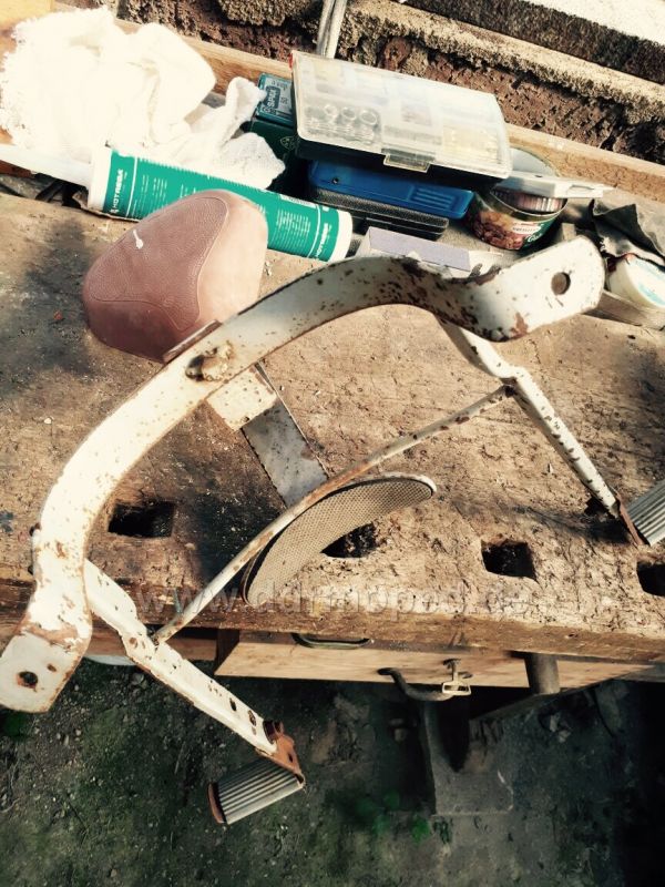

Dank eines netten User hier habe ich auch einen Kindersitz erstanden. Deshalb mache ich auch das Thema überhaupt auf. wink.gif

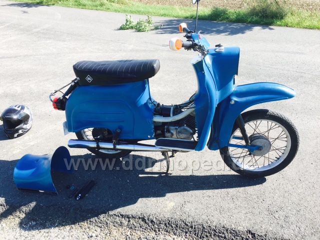

Nachdem ich sie endlich zum laufen bekommen habe wurde sie heute zerlegt.

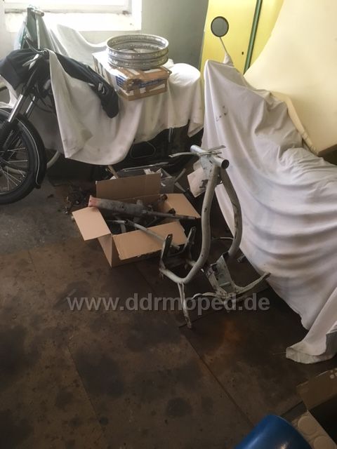

da bleibt mir leider keine Wahl.

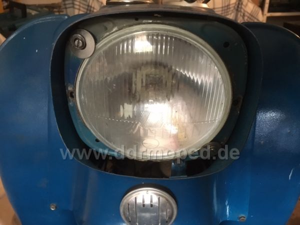

Erste Frage, wie ist der Scheinwerfer wirklich fest gemacht? Hab noch nichts auf die schnelle im Netz gefunden. hmm.gif
Geschrieben am: 14.09.2017, 19:09
Vom Prinzip her ist es richtig, allerdings sind die Karosseriescheiben im Original kleine Haltekrallen / Haltebleche.
Foto habe ich leider auch keins zur Hand.
Wuschel
Geschrieben am: 15.09.2017, 06:09
Beiträge: 1341
Mitgliedsnummer.: 2840
Mitglied seit: 13.11.2009
Mit dem hier.
Gruß Dirk
mifatwin
Geschrieben am: 15.09.2017, 07:35
Beiträge: 2430
Mitgliedsnummer.: 4368
Mitglied seit: 14.04.2011
Super, danke!

Habe heute den Panzer, das Knieblech, Sitzbankblech und den Rahmen geschweißt. thumbsup.gif

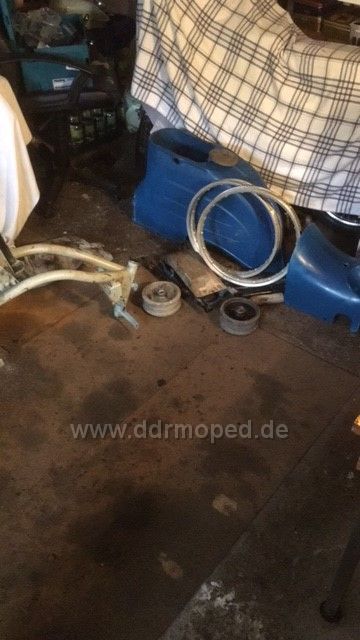

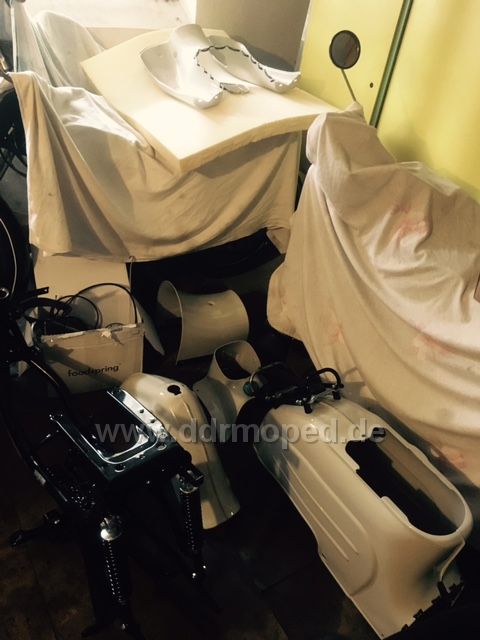

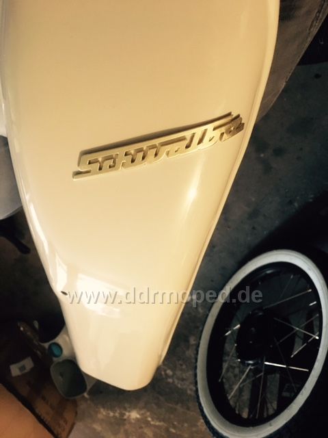

Ich wollte unbedingt mal Weißwandreifen mit klassischem Profil und bin daher bei der Türken Reifen gelandet. Leider konnten die mich nicht überzeugen. Der weiße Rand sieht aus wie von einem Kind drauf gemalert und sie sind knüppelhart womit das aufziehen natürlich richtig toll wurde.
mifatwin
Geschrieben am: 31.10.2017, 19:20
Beiträge: 2430
