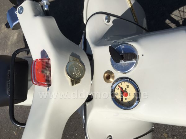

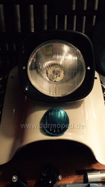

Heute hab ich den passenden Reflektor rein gebaut. Vorher war einer von der S51 eingeklebt und mit U-Scheiben dran gebastelt. dry.gif

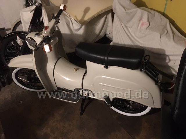

mifatwin
Geschrieben am: 10.11.2017, 21:47
Beiträge: 2430
Mitgliedsnummer.: 4368
Mitglied seit: 14.04.2011
Wenn alles ordentlich läuft kommt der Kindersitz drauf.

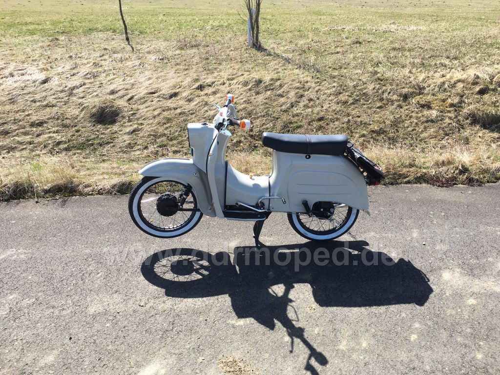

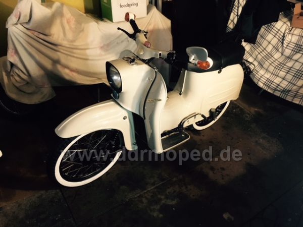

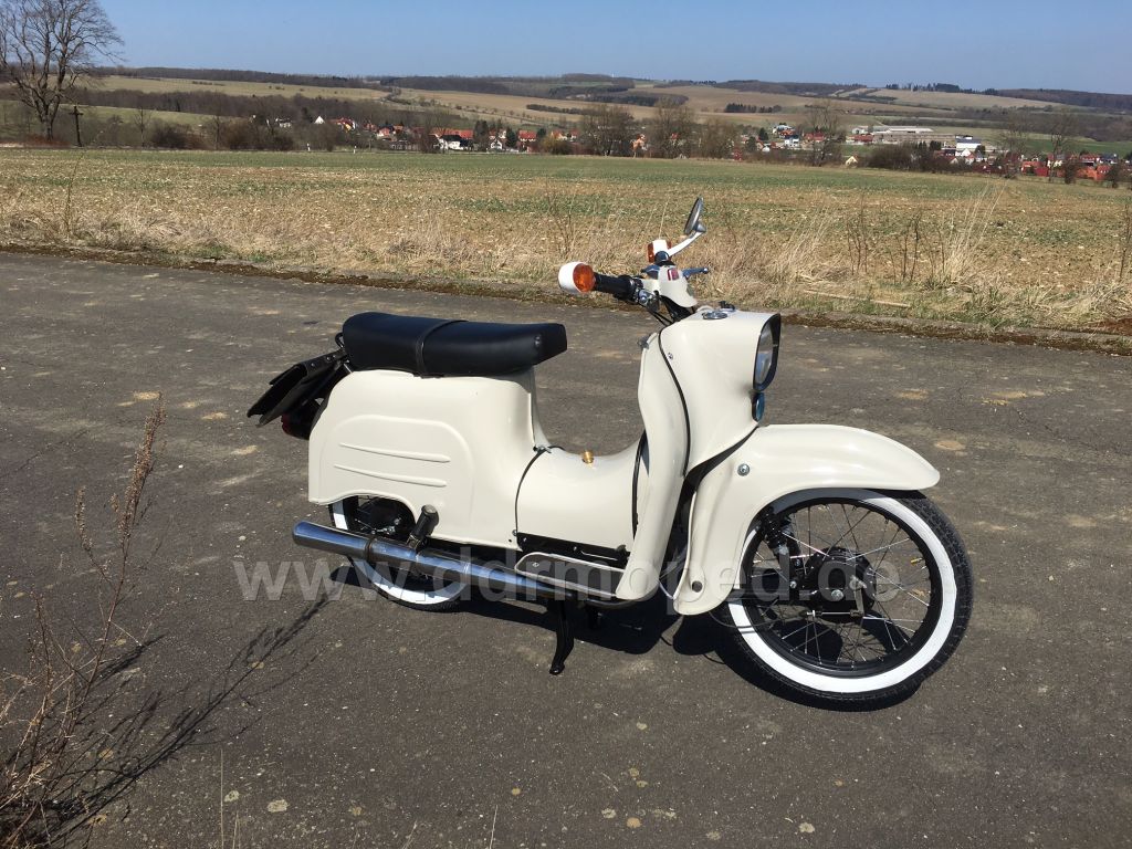

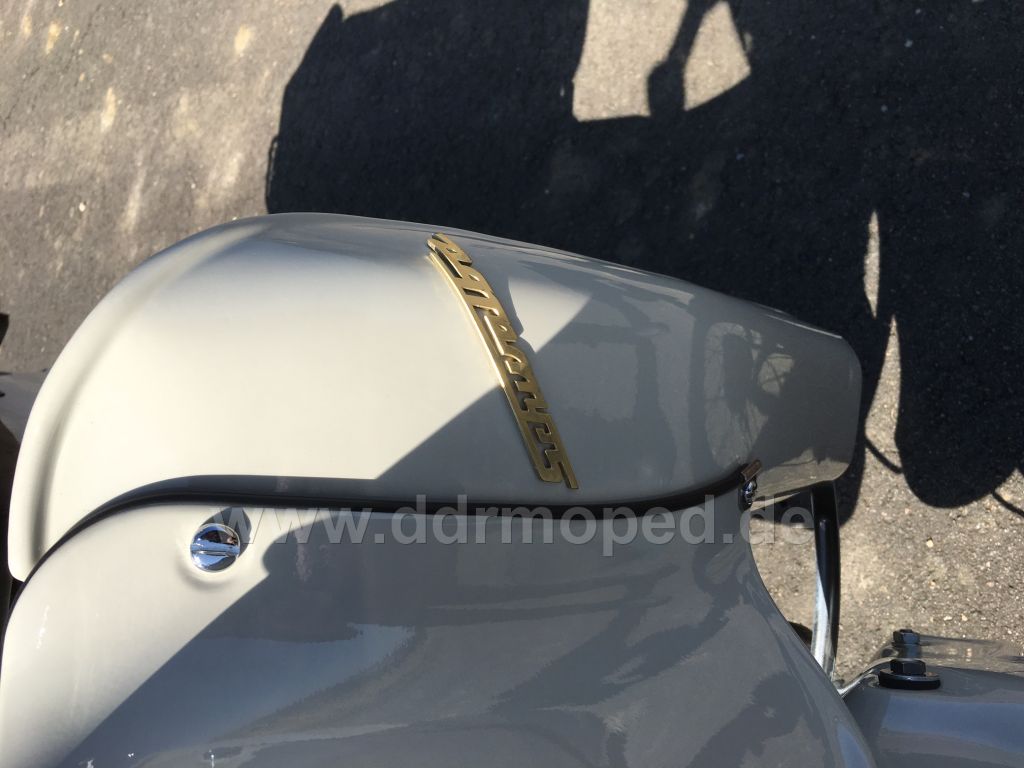

subfossil
Geschrieben am: 09.04.2018, 16:04
Beiträge: 2990
Mitgliedsnummer.: 4240
Mitglied seit: 24.02.2011
