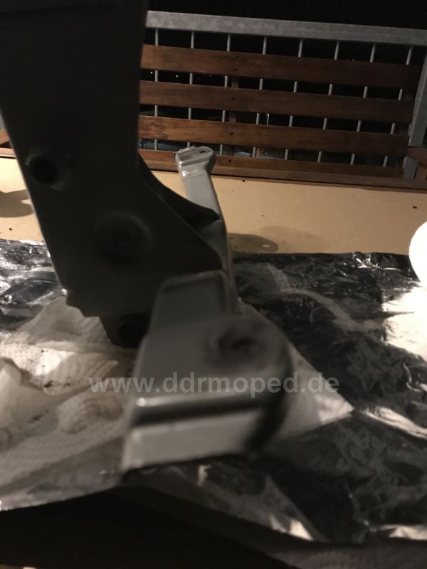

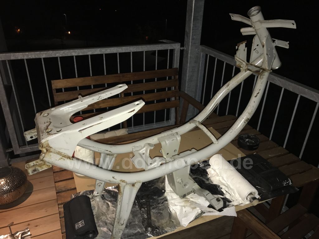

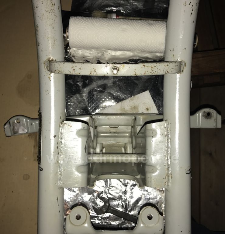

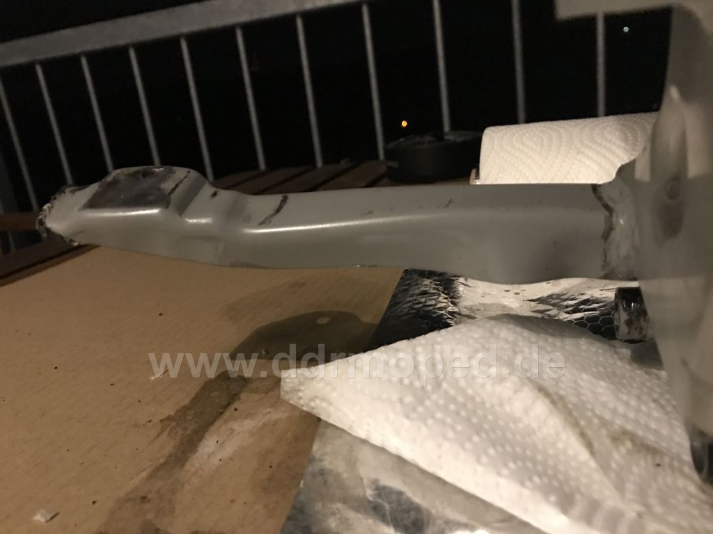

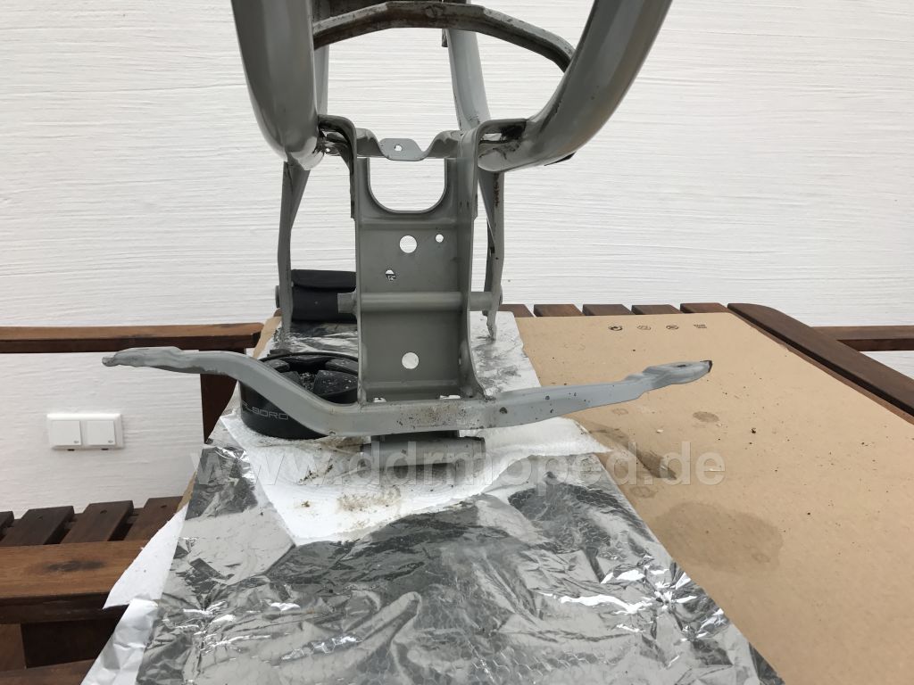

Heute war der Rahmen dran, mit dem Dampfstrahler erst mal den groben Dreck weg, Bremshebel und Ständer abmontiert. Dann mit dem Pinsel und Bremsenreiniger die Feinreinigung. Gerade der Bereich hinter dem Motor und am Luftbetuhigungskasten waren schon eine Herausforderung aus verbackenem Öl und Sand.
Anschliessend hab ich den Rahmen mit Owatrol eingerieben und die Rohre mit Hohlraumversiegelug ausgespritzt. Wahrscheinlich werde ich auch hier ein paar verdeckte Stellen mit dem Fertan UBS Schutzwachs versehen. smile.gif
Die linke Trittbrettaufnahme hat ne ordentliche Abschürfung und auch die Form sieht mir etwas kaltverformt aus. Wie seht ihr das? Gibts irgend welche Vergleichsmaße ums wieder in korrekte Form zu bringen?

Geschrieben am: 01.10.2017, 07:21
QUOTE (Little Turbo @ 01.10.2017, 01:08)
Gruß Justus
Die linke Trittbrettaufnahme muss auf jeden Fall gerichtet werden. Ansonsten schaut es gut aus.
Little Turbo
Geschrieben am: 01.10.2017, 09:58
Beiträge: 127
Mitgliedsnummer.: 8722
Mitglied seit: 19.02.2016
Quasi parallel zur rechten. Muss es von der Höhe auch gleich sein?
Gruß Justus
Geschrieben am: 01.10.2017, 13:56
QUOTE (Little Turbo @ 01.10.2017, 10:58)
Gruß Justus
Die Höhe ist unterschiedlich. Du musst nur die Paralellität wieder herstellen.
