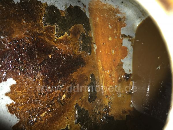

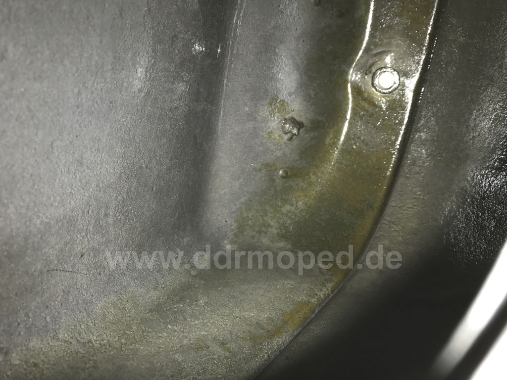

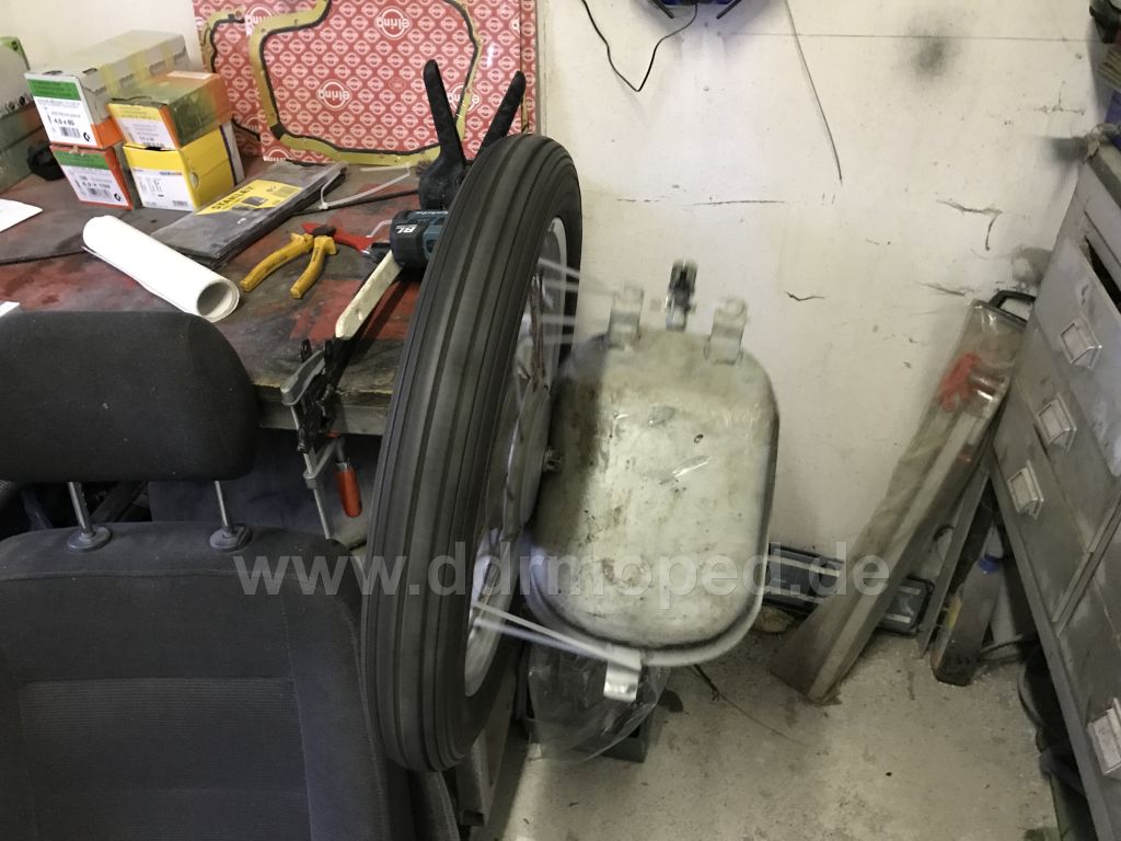

Heute war Tank fertig entrosten und versiegeln dran, morgen mach ich gleich noch Versigelung von dem meiner /1K, wenn man schon mal dabei ist. wink.gif
Mit Bohrmaschine und altem Vorderrad + Bohrer auf kleiner Stufe gehts auch ohne Beton Mischer, Inhalt waren 4 Packungen Schrauben und eine Spiritus/Fettreiniger Mischung. Die ganzen Verkrustungen gingen gut ab, aber seht selbst wink.gif

Anschliessend mit Spiritus und Bremsenreiniger ausgewaschen und versiegelt.
2. Durchgang kommt morgen.

Ich raff deine Konstruktion irgendwie nicht. Mach mal ein Bild von der Seite.. _uhm.gif
Geschrieben am: 07.10.2017, 16:54
QUOTE (mifatwin @ 07.10.2017, 17:41)
Die Bohrmaschine treibt das Rad an, an dem der Tank mit Kabelbindern befestigt ist.
Ich find die Konstruktion recht abenteuerlich, aber was zählt, ist das Ergebnis, nicht der Weg. laugh.gif

Korrekt, das zu gespannte Bohrfutter treibt den guten pneumant reifen an (der sogar mit Original Schlauch noch Luft hält) Daran der Tank mit Kabelbindern.
Hier ein Video: https://youtu.be/h32idPJklXc
Anschliessend kam nach dem entfetten die Zitronensäure Kur und die Versiegelung.

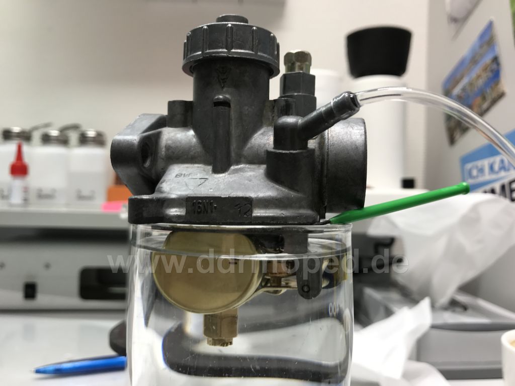

Heut hab ich den Vergaser mal gereinigt und stell nachher noch den Schwimmerstand ein.
Der Rahmen ist an den unteren und nicht sichtbaren teilen nun auch mit dem UBS Schutzwachs versiegelt, so kann ich nächste Woche mit dem Zusammenbau beginnen.
Hier noch ein Bild mit dem Schwimmer halb/halb. Hatte keine Lust dass sich mit neuem Sprit der schmodder löst und alles neu verstopft.
Die Haupt Düse ist beim 16N1 12 ja eine 67er, allerdings komm ich schon mit der 70er Düsenlehre durch, sollte ich mir eine neue besorgen oder ists nicht so tragisch?

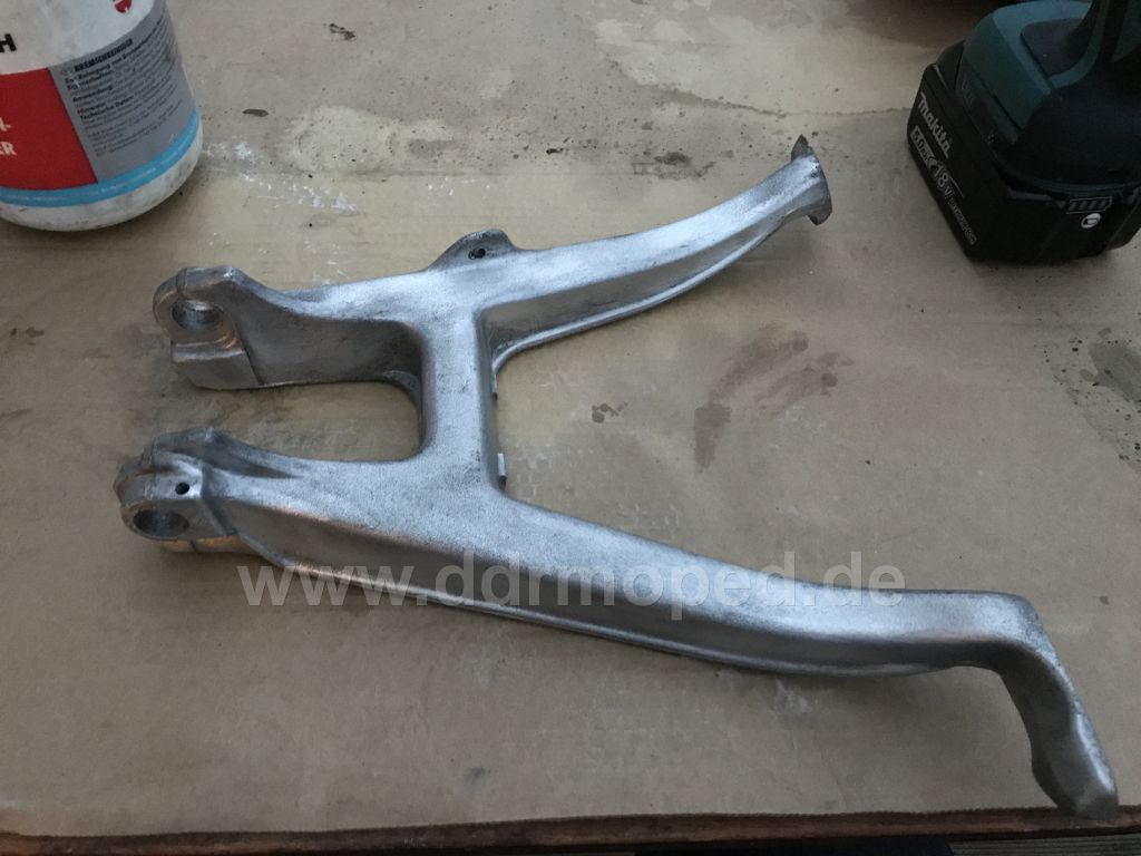

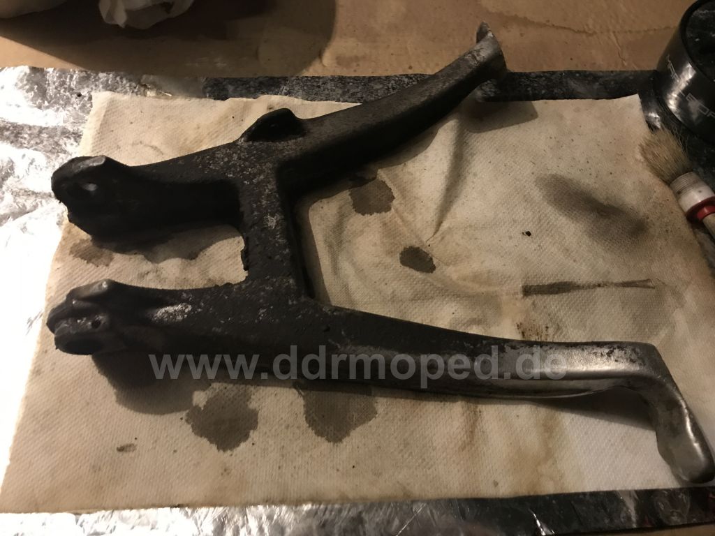

Hab heut den Ständer und den Bremshebel geputzt und versiegelt, anschliessend gleich in den Rahmen samt neu gebuchster Hintererradschwinge eingebaut. Mal ernsthaft ist da einiges an Spiel in den Achsen? Alle 3 (Bremshebel- Ständer- und Schwingenachse) lassen sich unbelastet/ohne Feder schon mit ein paar mm Spiel vor und hinter bewegen... _uhm.gif

Ja, hab noch n besseren Ständer im Fundus, mehr Gedanken mach ich mir aber über das Spiel der Brems/Schwingen und Ständerachse, wie gesagt, alle 3 wackeln schon relativ stark, hab leider keinen Vergleich ob das normal ist. hmm.gif
Werd euch die Tage nochmal ein kleines Video dazu machen.
Sollten die ausgeschlagen sein, wäre dann das einpressen von Messingbuchsen zum Ausgleich eine abwegige Idee? _uhm.gif

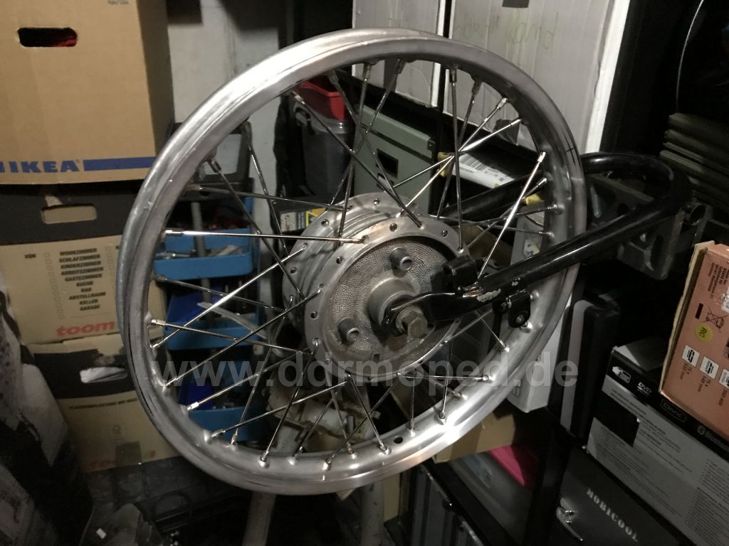

Heute hab ich die hintere Felge entspeicht, gereinigt und neu eingespeicht, insgesamt sinds bis jetzt 51h 40min. wink.gif
