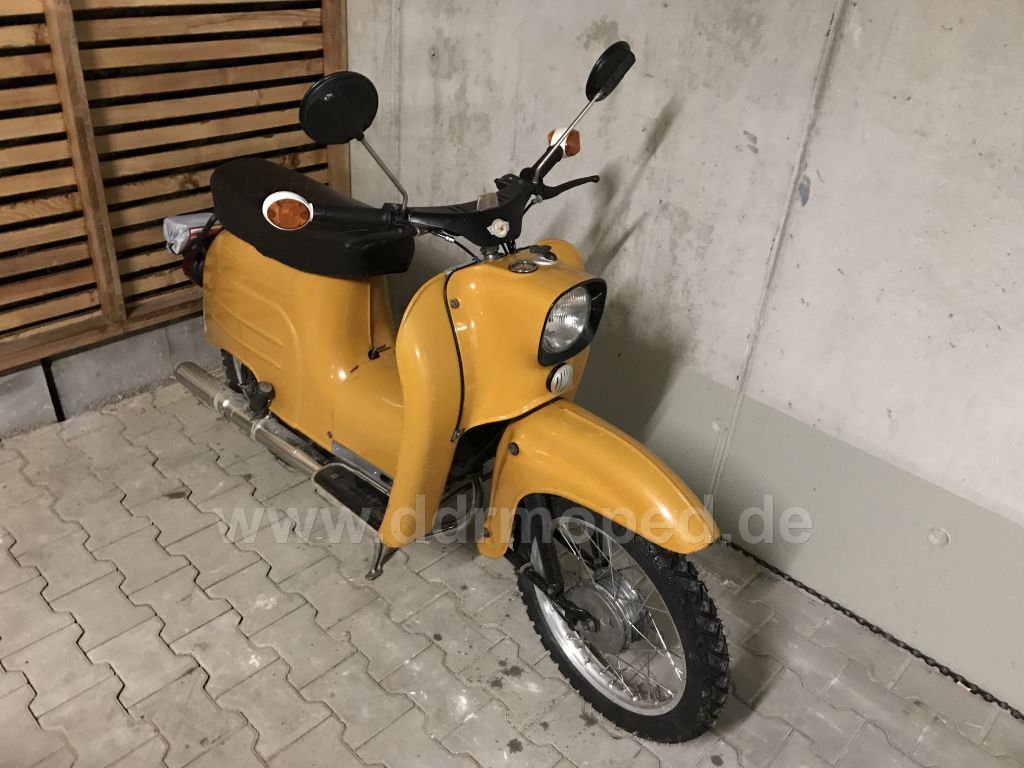

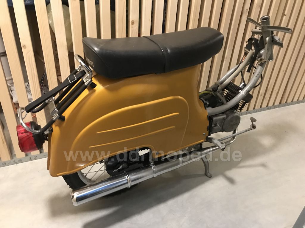

Kurzer Zwischenstand, der hintere Teil ist nun fertig, das zweite Rad auch neu eingespeicht und mit neuem Schlauch und Reifen versehen (Hat jemand Interesse an den Pneumant K30? Sonst schmeiss ich sie weg wink.gif )
Die VAPE ist eingebaut und eingestellt, Motor mit neuen Simmerringen versehen und abgedichtet, in nächster Zeit komplettier ich den Vorderteil, und mach mich an die Feineinstellung, Vergaser Grundeinstellung, H4 Scheinwerfer Befestigung und das Thema mit der HA Schingenachse stehen noch an.
Von innen sind jetzt alle Verkleidungsteile im Spritzwasserbereich mit zwei Schichten Unterbodenwachs (erst das harte, gelblich transparente von Fertan, dann ein schwarzes weicheres von Hammerite) geschützt. Hoffe das hält ne Zeit smile.gif

So, die ersten 13km ist der Vogel geflogen, alles grundlegende funktioniert wunderbar, blinkt, hupt, fährt wie Sie soll. Die Alarmanlage funktioniert ebenso Tadellos wie die unter dem Alublech versteckte 2x USB Buchse um auf längeren Touren das Handy und die GoPro zu laden.
Vergaser musste ich auch nicht mehr gross einstellen, springt an, hält Leerlauf und die Kerze ist Rehbraun. smile.gif
Einzig die Kette knackt hin und wieder komisch beim fahren, da muss ich nochmal ran. wink.gif
Rein geflossene Gesamtzeit zum Abschluss sind 107h 44min.
Gruss Justus
